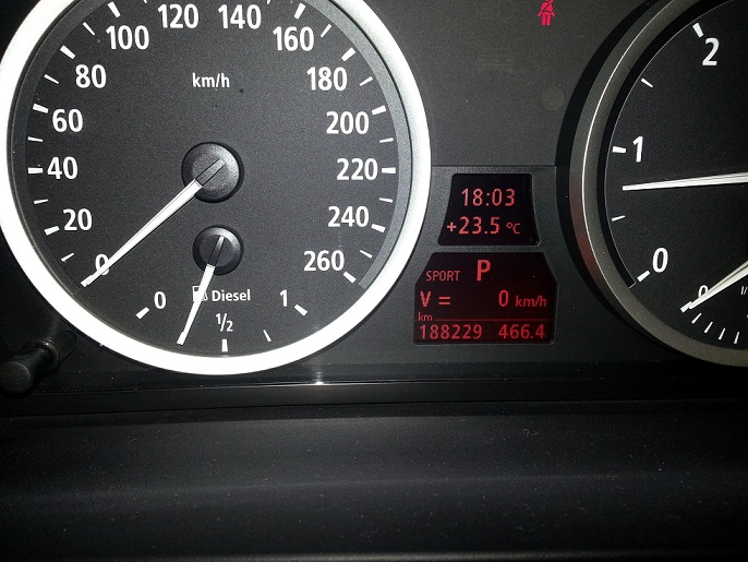

am intrat in teste , afiseaza sport si directia se intareste instant in cazul meu cu servotronic , urmeaza sa testez zilele urmatoare :thumbsup: . Nu va mai spun ce buton am montat provizoriu :))) astept sa vad cum se monteaza butonul de Z4 la colegul de mai sus desi eu as pune tot trimul cu buton original .Ma decid dupa teste . Part no pt pinii necesari 61138366260 vin la set de 4 buc si costa 8 ron . Eu am gasit pe stoc la Alex teille .
am facut si eu upgrade la modul ,,sport,, insa singura chestie de efect e intarirea directiei.
la partea cu acceleratia imi pare mai mult efect placebo.. desi aparent schimba mai rapid vitezele, de la 0 la 100km/h am scos acelasi timp ca si in modul D simplu.
poate la motoarele mai mari sau la benzinare sa fie o diferenta vizibila, ca la al meu 525D eu n-am simtit mare lucru.
