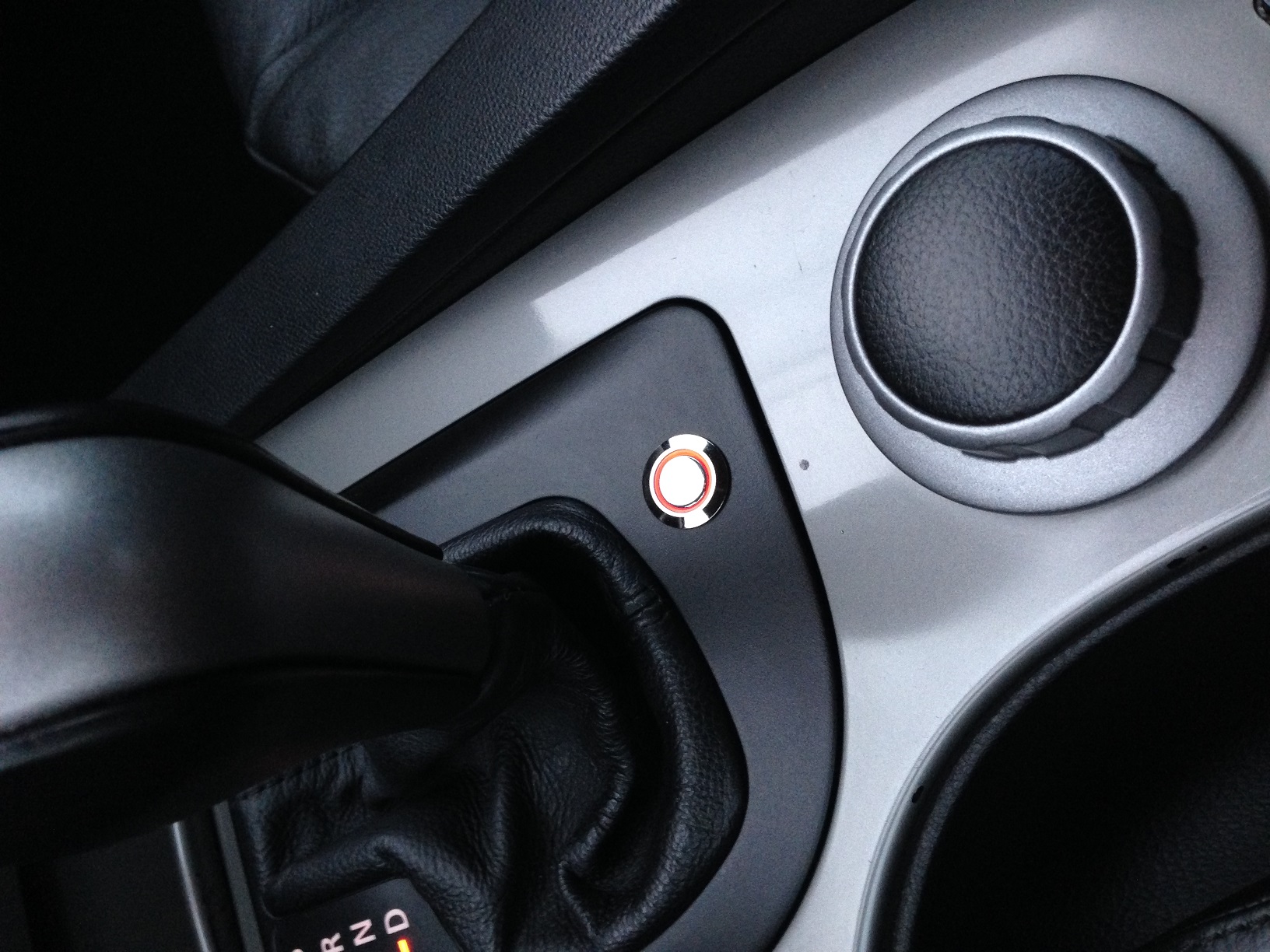

Salut, asa cum am promis, voi incerca sa dau un feedback dupa ce am facut aceasta modificare. Sper ca nu este doar in mintea mea, dar mi se pare ca motorul se accelereaza mai bine, cert este ca directia merge mai greu iar vitezele parca se schimba ca in modul sport. Cam atat dupa cateva minute de distractie. Incerc sa pun si doua link-uri cu doua poze facute cu telefonul. Oseara minunata tuturor.
http://img197.imageshack.us/img197/527/mfin.JPG
http://imageshack.us/scaled/thumb/197/mfin.JPG
http://imageshack.us/scaled/thumb/4/j0ra.jpg
http://imageshack.us/scaled/thumb/34/kn1t.JPG

ai luat trimul cu buton nou sau ai gasit sh ?
Am cumparat butonul, iar trimul este cel pe care il aveam inainte, doar ca a fost decupat in el locul pentru buton.
ok poti sa dai ceva detalii cu montajul lui ? Decupajul a iesit bine ? poza e f neclara , cum ai prins butonul are vreun sistem de prindere sau ai improvizat ceva .
A fost construit un suport de prindere pentru buton din ceea ce mi-a spus amicul meu, insa din cate am inteles partea cu taierea a fost cea mai laborioasa implicand multa atentie la detalii si mai mult timp.
P.S. Pozele le-am facut cu telefonul.
doar crom lucios, insa e slim si imi place cum se vede pe trim.
cele negre erau dintr-un plastic ordinar si butucanoase, asta macar e metalic, pare solid.
nu stiu de unde ai luat , eu am cumparat negru si nu e ce spui tu ,ee f discret si potrivit presupun ca e acelasi producator , le-am luat din Hong Kong :)) si sunt fix butoanele din video retrofit .

din poza ta pare a fi acelasi buton ca al meu, doar culoarea difera. l-am luat de la ConexElectronic pe Maica Domnului.
initial am cerut satinat sau negru insa crom lucios era singurul finisaj disponibil.
