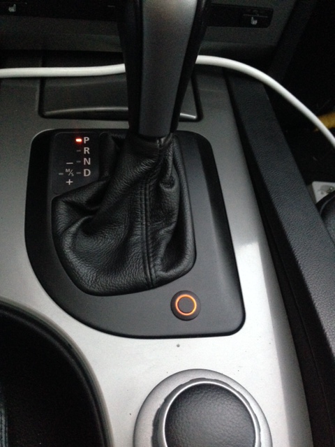

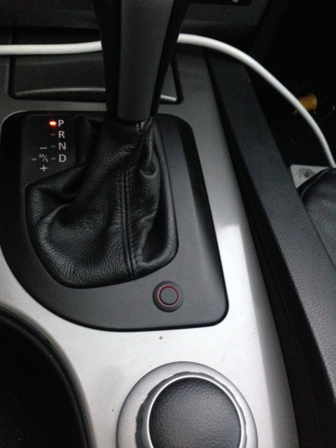

din poza ta pare a fi acelasi buton ca al meu, doar culoarea difera. l-am luat de la ConexElectronic pe Maica Domnului.
initial am cerut satinat sau negru insa crom lucios era singurul finisaj disponibil.
da in Ro nu exista , am cautat si eu dar am luat de pe Ebay , am asteptat cam o luna dar a meritat . Mi-au mai ramas 2 daca vrei sa schimbi :))))))))
Banuiesc ca ai matuit cromul. Altfel se duce vopseaua...
l-am slefuit bine, am aplicat un grund special pentru aderenta, apoi vopseaua cu efect texturat, aceeasi cu care am vopsit trimul in urma cu peste un an.. deci in principiu ar trebui sa reziste fara probleme.
Edited by bzk

Am cumparat butonul, iar trimul este cel pe care il aveam inainte, doar ca a fost decupat in el locul pentru buton.
