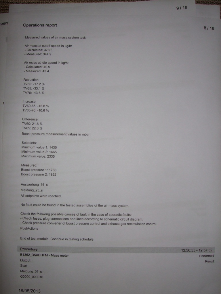

Iata pe scurt datele problemei: de aprox doua saptamani masina nu mai trage chiar ok. Acul de consum ramane sus in acceleratie, urca in ture liniar, insa aproape ca nu imi mai dau seama cand intra turbina, desi anterior lucru asta era destul de evident.
Nu se plafoneaza nici in ture, nici ca viteza, doar ca se accelereaza ceva mai lent :(

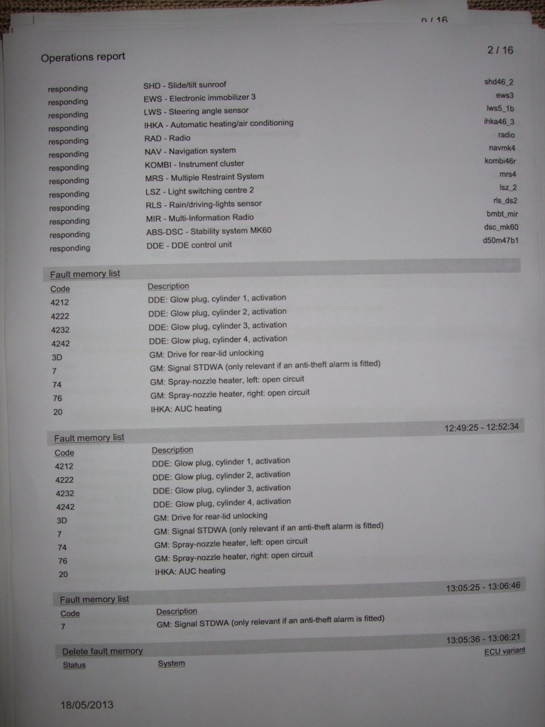

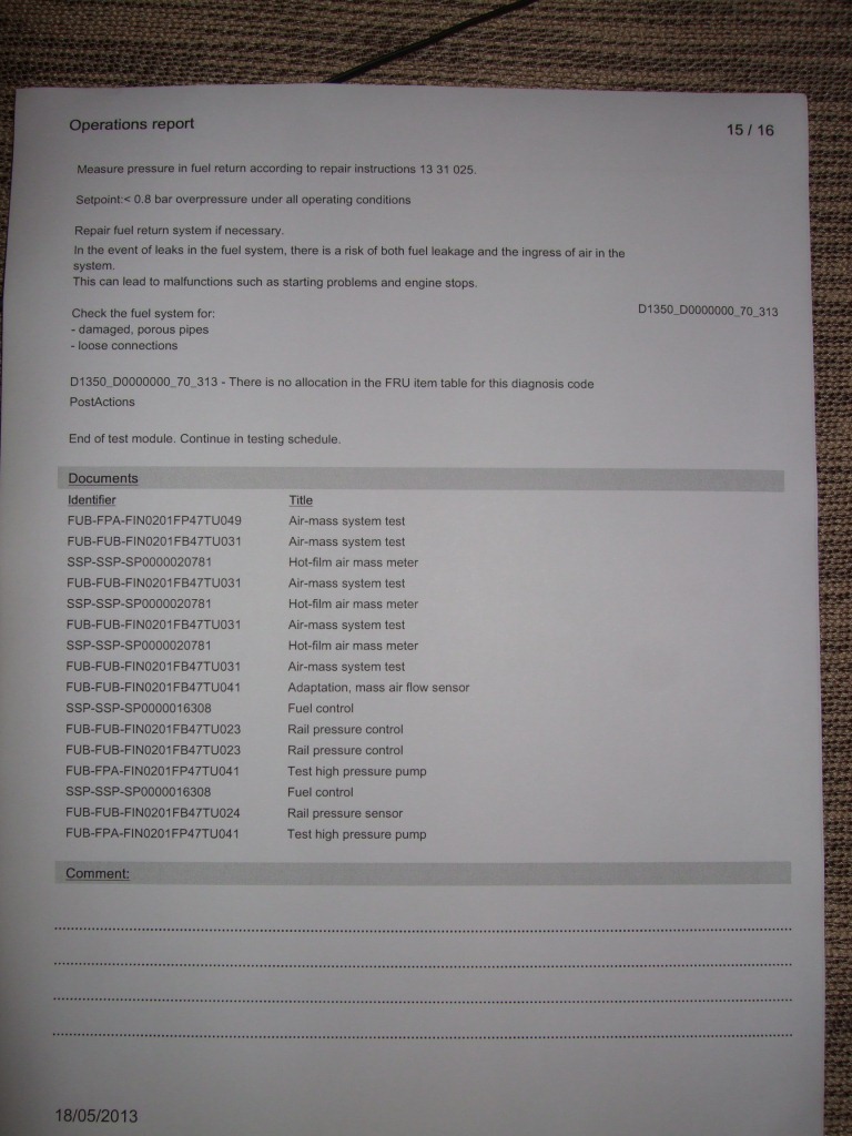

Am facut o diagnoza motor, testat admisie, presiune turbo, rampa injectie si totul pare ok - am atasat si cateva poze cu ce mi se pare relevant din rezultate (poate imi scapa ceva)

intra din nou si vezi daca la turatii peste 3000rpm ai 1000 la debitmetru
Nu imi este tocmai la indemana sa refac testul, insa daca probabilitatea cea mai mare este sa fie pb la debitmetru, o sa o fac.
Concluziile dupa diagnoza au fost ca nu exista nicio pb (exceptand releul - care nu are legatura), desi anterior in proba mecanicul a fost de acord cu mine ca masina nu trage chiar cum ar trebui. S-au resetat niste parametrii urmand sa verific eu comportamentul ulterior. Nicio schimbare insa.
Solutia ar mai fi o resoftare, insa imi vine greu sa cred ca va rezolva. De aceea am mai cerut pareri...

Da-mi te rog mai multe detalii - la ce te referi prin fluturasi? M-am gandit si eu ca ar putea fi de la vreun furtun fisurat, insa presupun ca nu mai iesa presiunea ok in turbo. Si in teste a iesit chiar putin peste valoarea de referinta.

eu i-am recomandat mai sus sa mai verifice odata debitmetrul, din ce a postat el reiese ca functioneaza la 1500rpm corect, important este insa sa vada si cum se comporta la 3000-4000rpm

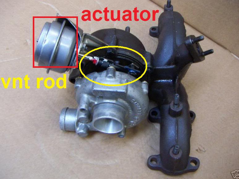

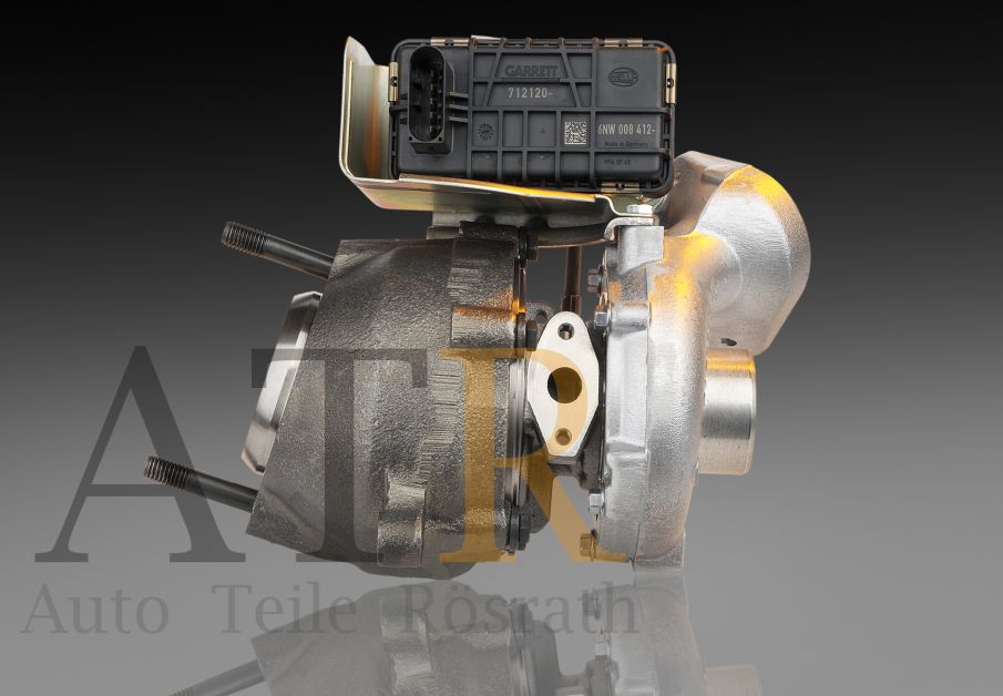

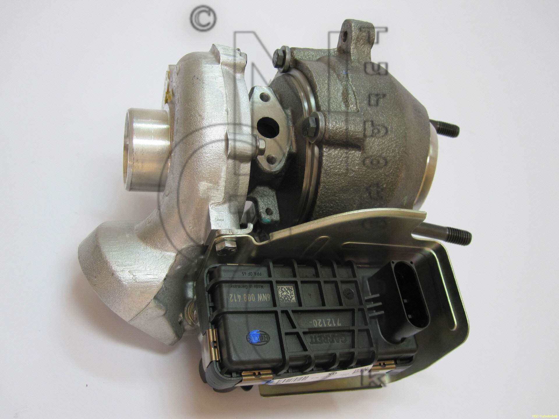

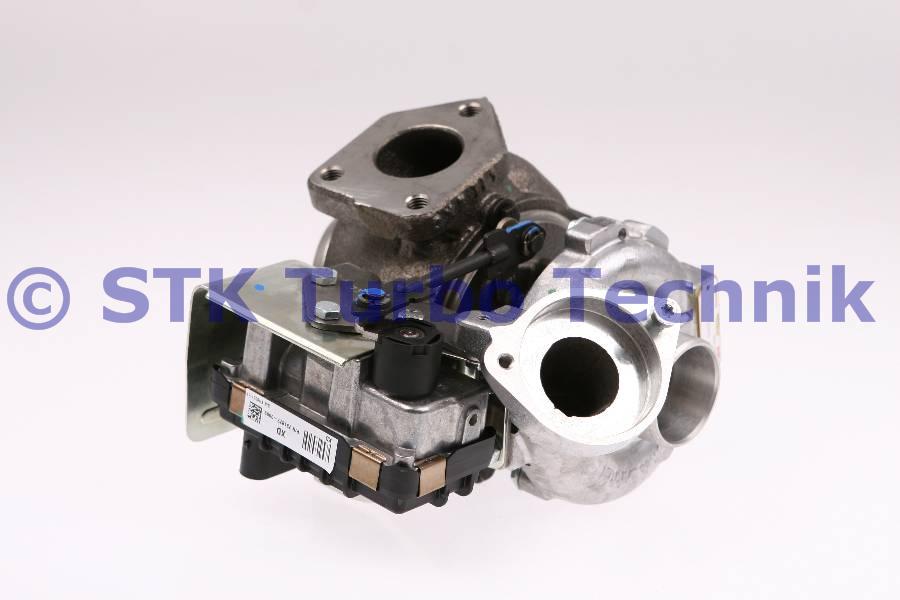

Devil, colegul nostru are turbina din pozele de mai jos. Ne explici, te rog, care este actuatorul vacuumatic sau, ma rog, pe unde intra vacuumul?
deci asa cum am zis, electronica este pusa peste vacuumul care deschide wastegate :sorcerer: , unde ai invatat expertule sa repari bmw-uri? in barlad sau in torino?eu i-am recomandat mai sus sa mai verifice odata debitmetrul, din ce a postat el reiese ca functioneaza la 1500rpm corect, important este insa sa vada si cum se comporta la 3000-4000rpmsi nu ma consider expert , am dat si eu sfaturi in limita experientei mele
Da , ai dreptate , imi cer scuze ca m am grabit in afirmatii , stiam ca din 2005 au fost puse pe e46 actuatoarele electronice ! PS ... nu repar bmw uri eu :)... la fel am zis din experienta avuta cu astfel de motoare !
am atasat o poza ! cu actuatorul vacuumatic !
