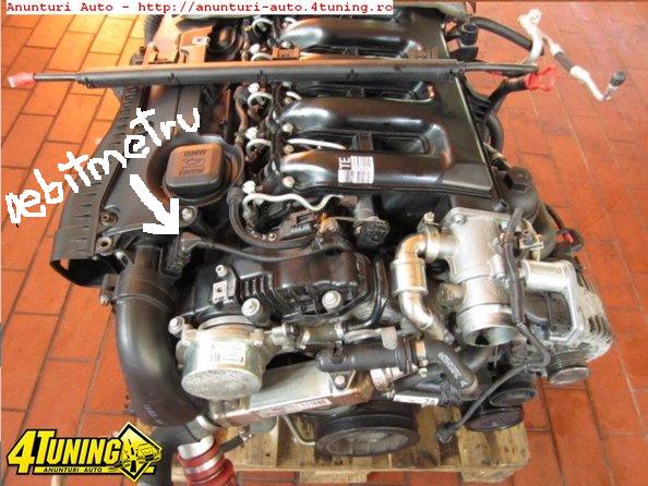

am iesit in seara asta un pic ca sa mai vad exact cum sta treaba....asa ca cele mai bune observatii ale mele sunt:treapta 1,2 bine dar nu se simte turbo,treapta 3,4,5 de la 2000rtm pana la 2500rpm foarte incet...plus ca acul la consum urca normal numai ca praf putere....daca as vrea sa depasesc vreo unu cred ca mai bine ma las la mana mea!!! cam asta ar fi, dar revine alta problema: te rog da-mi ceva un link sau imagini cu debitmetrul sau senzorul asta MAP cu valvele cred ca m-as putea descurca, numai spune-mi ce ar trebui sa fac? valvele inlocuite sau curatate cat despre celelalte spune-mi cum ar trebui sa le verific? stima si multumesc tare mult de sfaturi! numai bine
Ar fi de discutat mult ca sa-ti explic in detaliu, eu ti-am dat niste hinturi, acum ai la indemana siteul realoem.com unde te poti uita la schita motorului tau, ar trebui sa stii deja care e debitmetrul, unde-i senzorul MAP, electrovalvele turbo, sunt schite pe care le afli usor daca sapi un pic, nimeni de-aici nu a primit mura-ngura chiar :)
