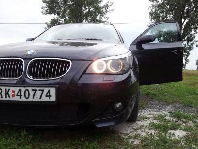

M-am uitat din mai multe unghiuri si la fel se vede.
Mi-au atras atentia si alti prieteni exact despre aceeasi jumatate.
Stiu ca inelul exterior se vede mai slab, dar aicu e virba doar de jumatate din inel.
(trimis de pe mobil)
Adrian, la E60 circuitul de tub pentru inele e un pic diferit fata de alte modele bmw. Astfel ca rezulta un flux luminos mai puternic pe inelul mic, asa e la toate si orice bec,led ai pune se vede la fel.
In primul rand ca sa pui bec de 55W la AE ai putea face cu H11 55W( H8 55W nu exista) dar trebuie modificat un pic la soclu ca sa se roteasca ceea ce nu-i chiar usor. Eroare nu va da si nu se va stinge becul, va merge fara probleme dar nu ajuta la absolut nimic, fluxul luminos va fi similar.
Iar supraincalzirea poti s-o consideri neglijabila. Poate doar de la 70,75W in sus sa fie probleme dar oricum n-are rost sa pui bec de 55w acolo.
