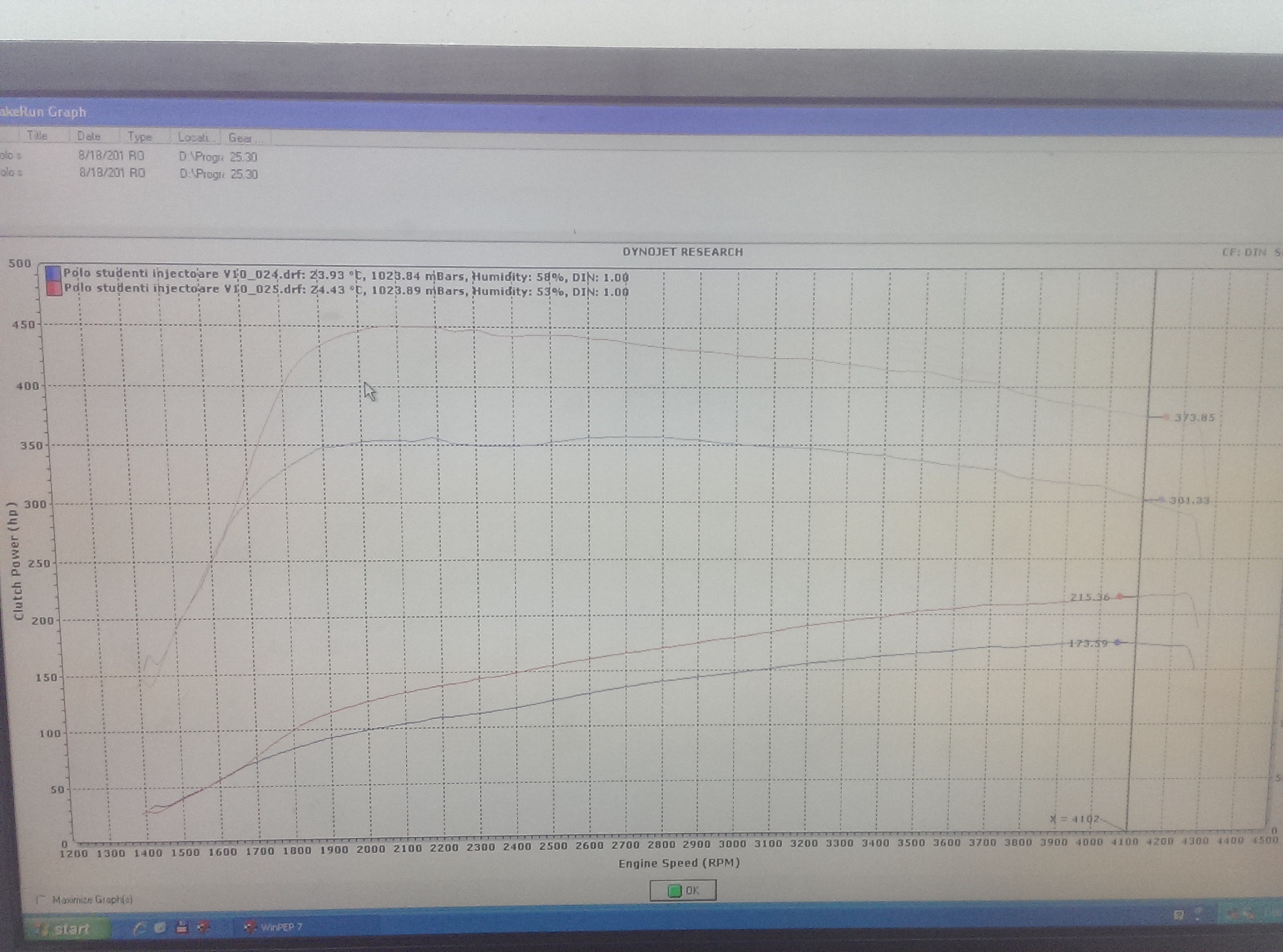

Am facut si eu un chiptuning la al meu X1(e84) 2.0D Xdrive 177 CP din 2010 .
Dino inainte de chiptuing si dupa (aveti atasata poza cand masina era pe dino)
Fiind dino-test doar pentru tractiune pe o singura axa,a trebuit dezactivat Xdrive,de undeva de sub masina(o mufa pe langa toba mediana) oricum nu ma pricep,doar am fost observator.Asadar dino a fost facut pe puntea spate,singura cu tractiune la acel moment.
Din fabrica se pare ca masina a iesit cu doar 175 CP in loc de 177,in schimb cei 350 Nm de cuplu erau acolo.
Dupa remapare rezultatele= 216 CP si undeva la 450 Nm cuplu.NU s-a anulat EGR,nu s-a scos DPF.
Ca si impresii .. treapta 1 e total inutila la cuplul dezvoltat de motor, trage mult mai bine in toate treptele de viteza(se simte cel mai bine in treptele superioare 4-5-6).
Consumul ... se pare ca a scazut putin ,desi am postat peste tot ca dupa tuning mie mi-a crescut consumul simtitor la acelasi stil de condus pe masinile anterioare tunate (am avut C220 cdi din 2005, BMW seria 3 din 2007 2.0D , ML320 CDI-care inca il mai am).Se pare ca tractiunea integrala si masa nu foarte mica a masinii(peste 1.6 tone) cer cuplu mare pentru un consum decent.
O singura chestie nu imi da pace , la accelerari brutale in treptele inferioare 2-3 , masina trepideaza puternic in zona de cuplu maxim si mi se pare ca vine din cutie totul.Din cate am inteles cutia suporta maxim 440-450 Nm la intrare,adica e la maxim acum,sper sa nu o busesc ,desi mi s-a spus sa nu imi fac probleme din cauza ei.

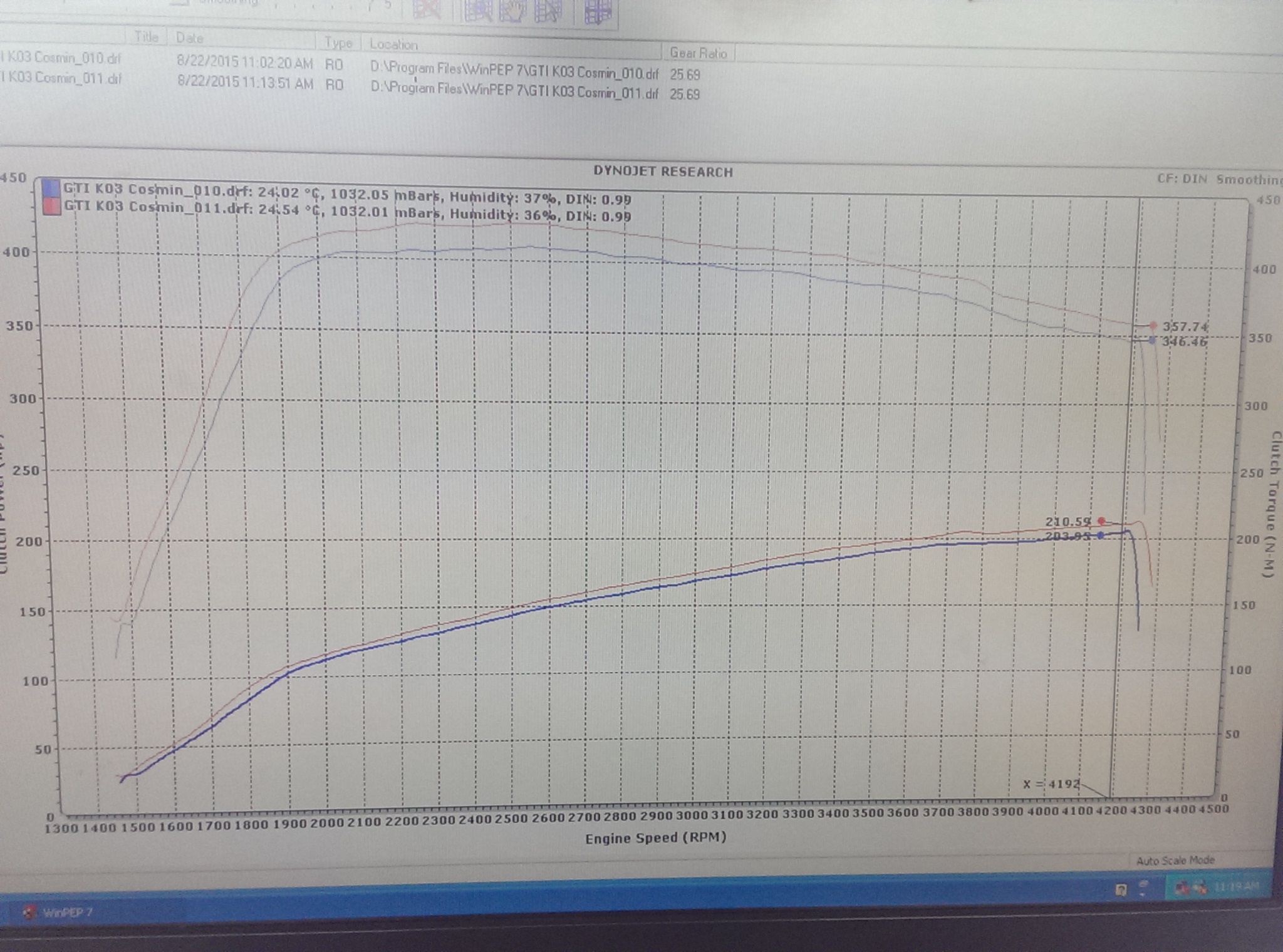

Nu sunt insa de acord cu astia : X1 23d
Tinand cont ca e fix aceiasi cutie care o am si eu(chiar daca motorizarea e diferita adica biturbo) .... 480 Nm pe cutia asta e prea mult.
In plus graficele facute pe dino-ul lor sunt execrabile,ori au dino prost ori nu stiu sa faca un dino-test.A se compara cu graficele mele

Cutia mea este ZF 6HP21 adica maxim la intrare 440 Nm , am modificat iar maparea , 425 Nm (adica cu 25 Nm mai putin) si 210 CP fata de 216 inainte.Nu imi pare rau de aceste scaderi,nu mai am trepidatii,sunt sigur ca acum cutia e in parametrii producatorului.Iar masina merge la fel,nu am simtit nici o diferenta,doar ca din contra parca trage mai bine la turatii ridicate.
