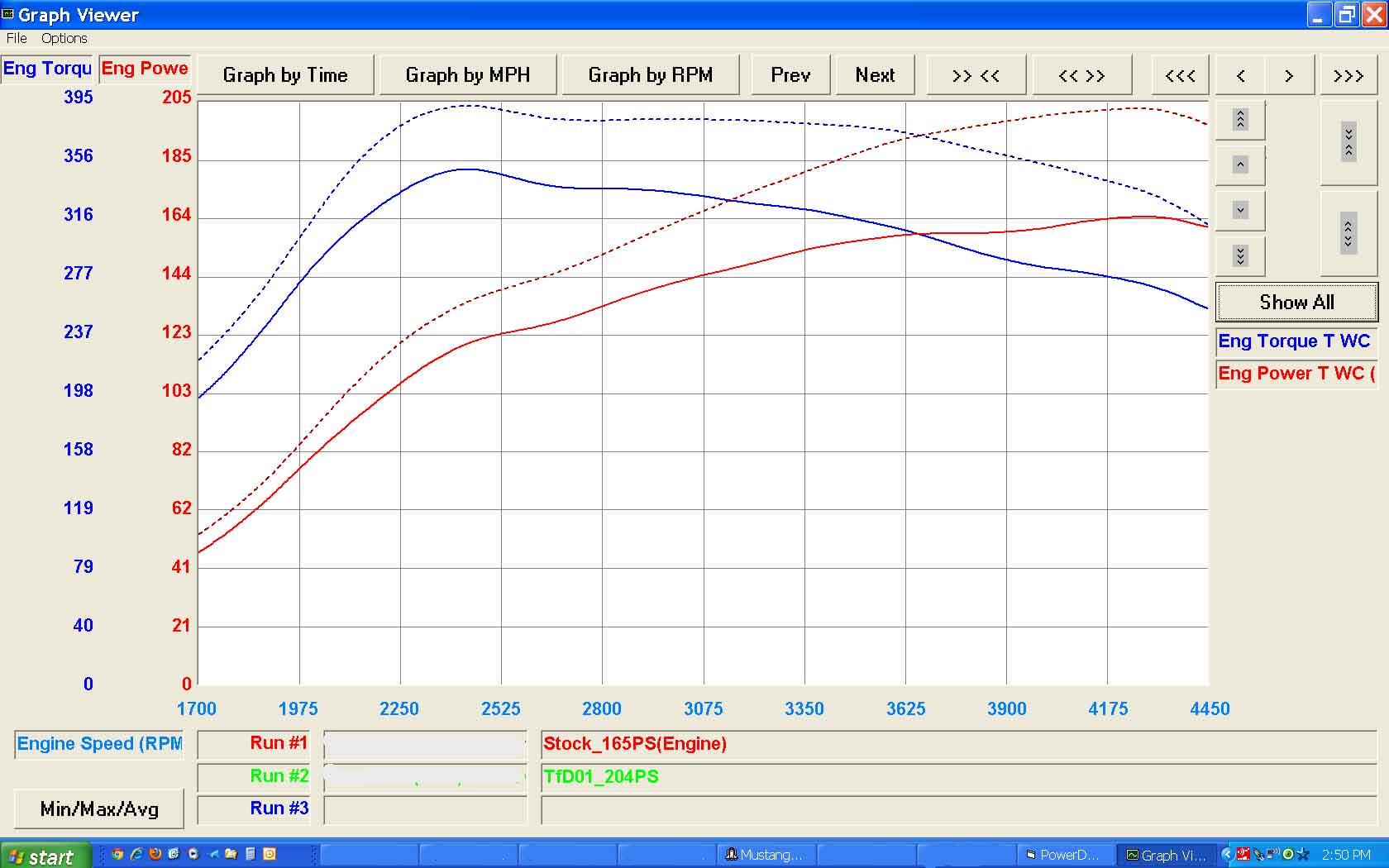

La versiunea de 163hp modificarea se face direct prin portul OBD si castigul este de cca. 35-40hp si 50-70Nm.
Se preteaza foarte bine la tuning si la noi operatiunea dureaza cca. 2-3ore.
Intamplator am si un grafic de la un BMW cu aceasta motorizare.
E un grafic de M47 sau de N47 - ED ?
