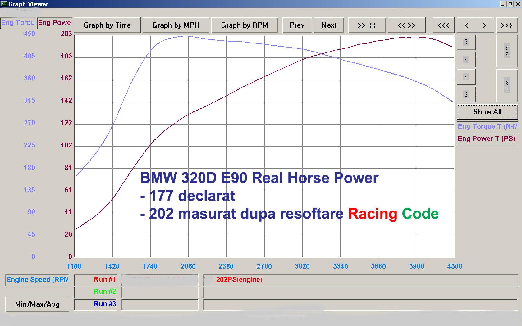

Am si un grafic de la un 177, doar modificat pentru ca l-am primit modificat si l-am remodificat.

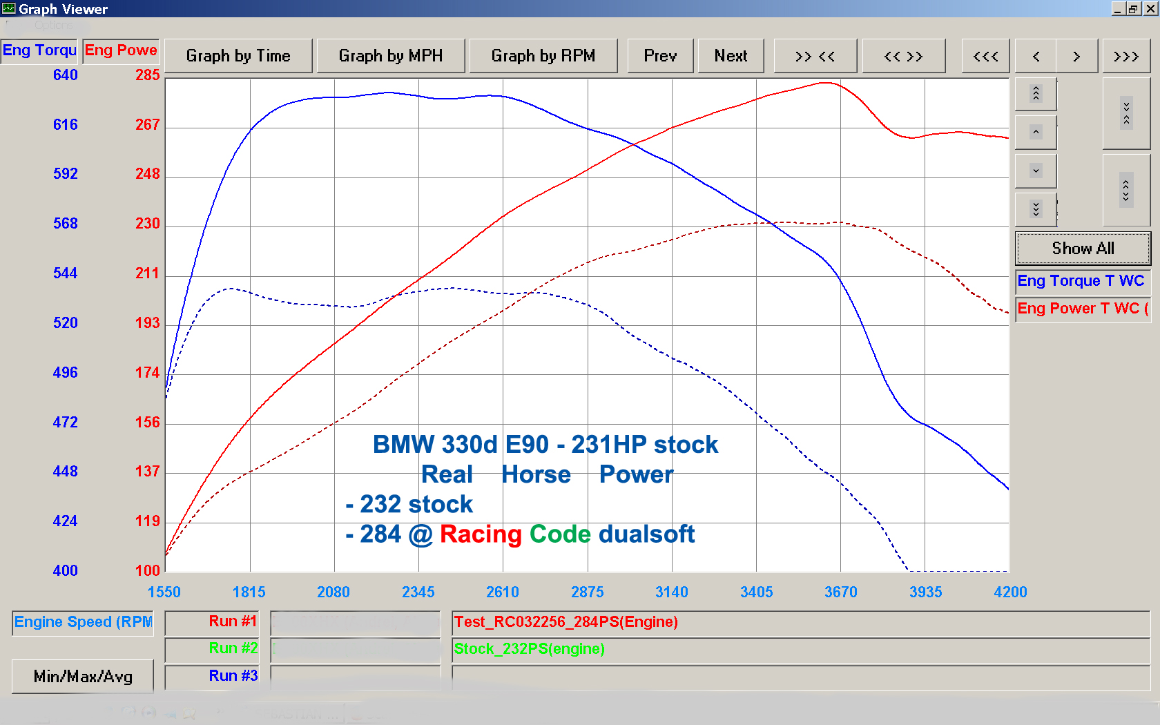

Am sa atasez un grafic de la un E90 330d cu 245hp stoc.

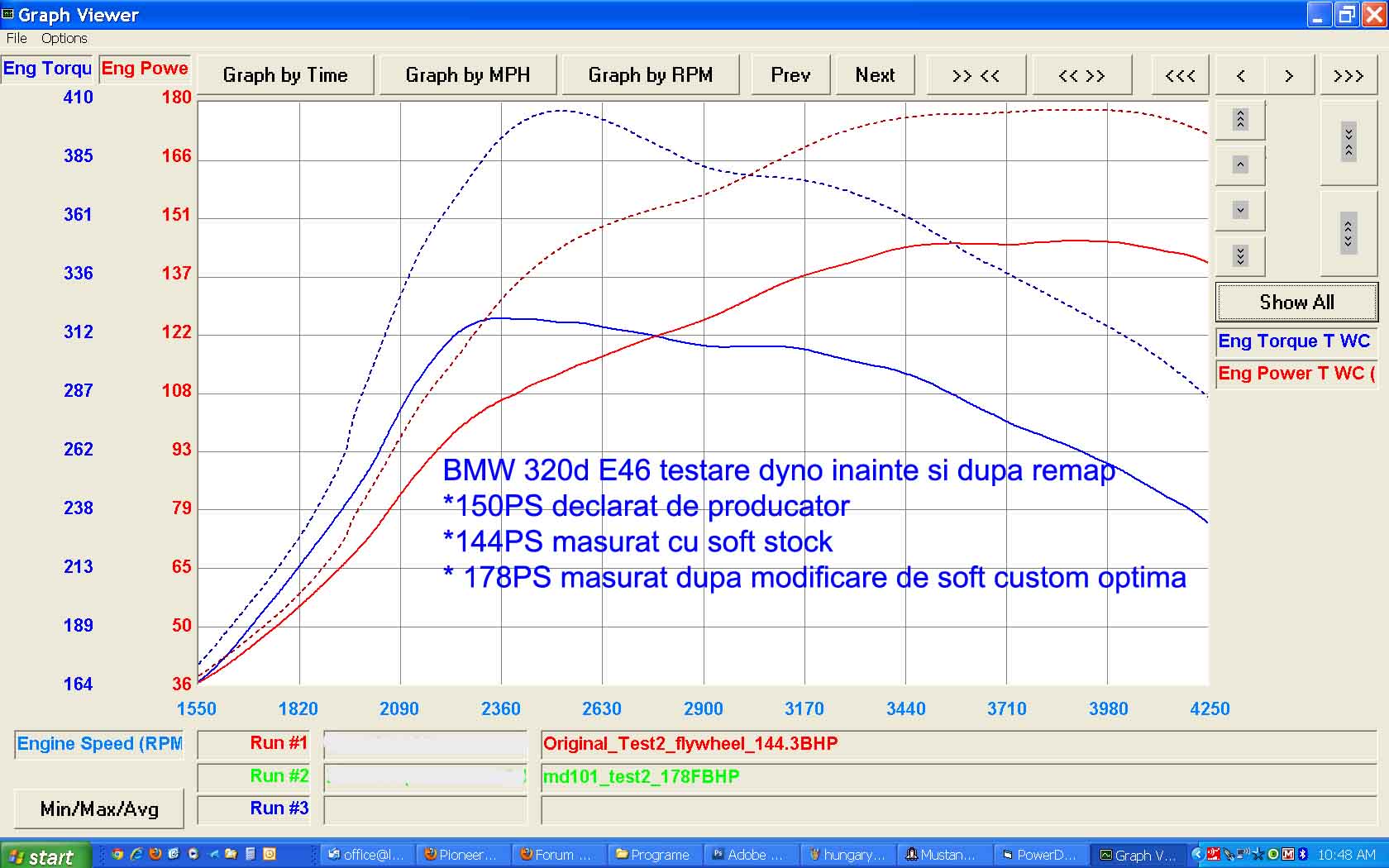

Pot sa atasez si pentru un E48 320d de 150hp care a ridicat doar 146 conform graficului.
