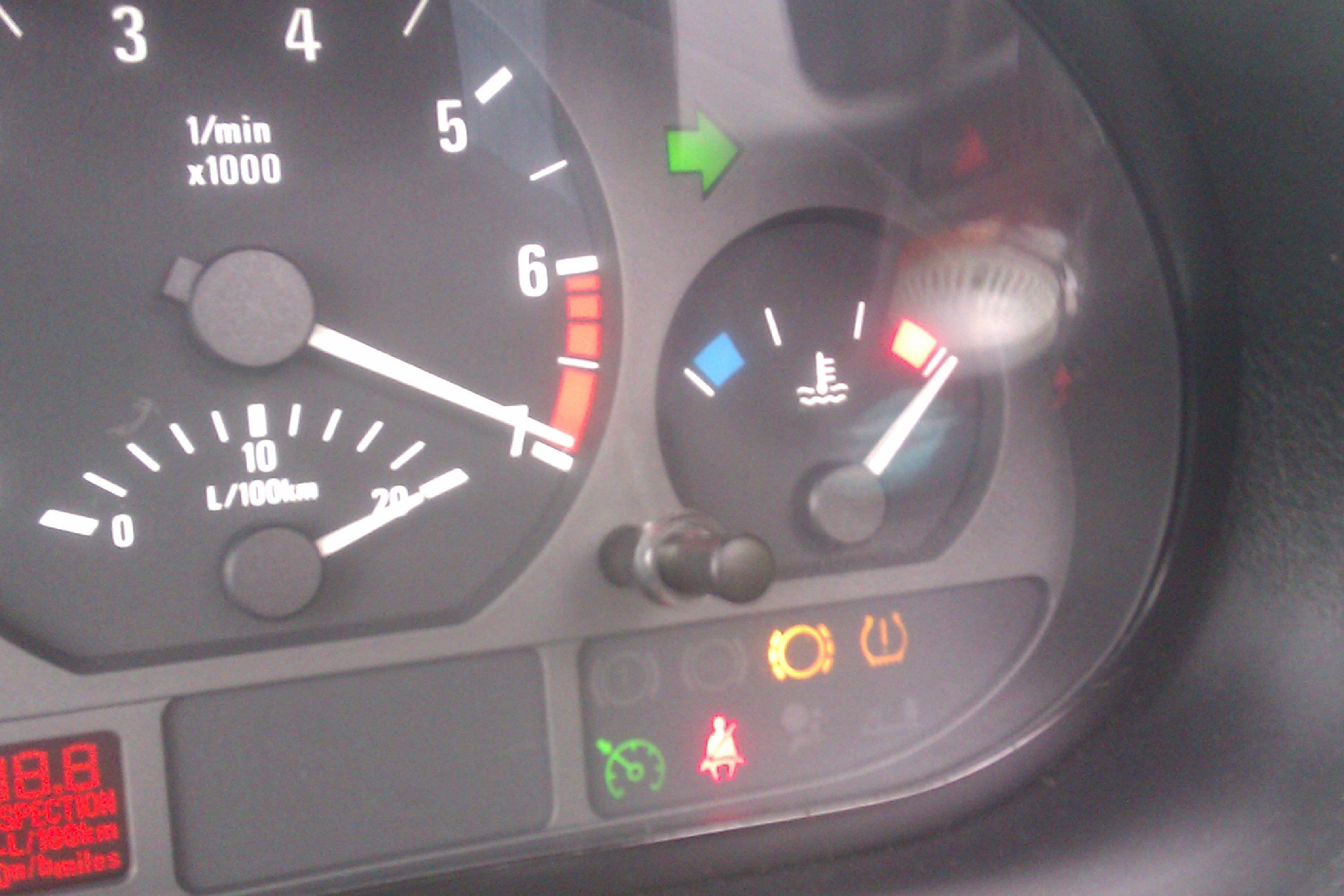

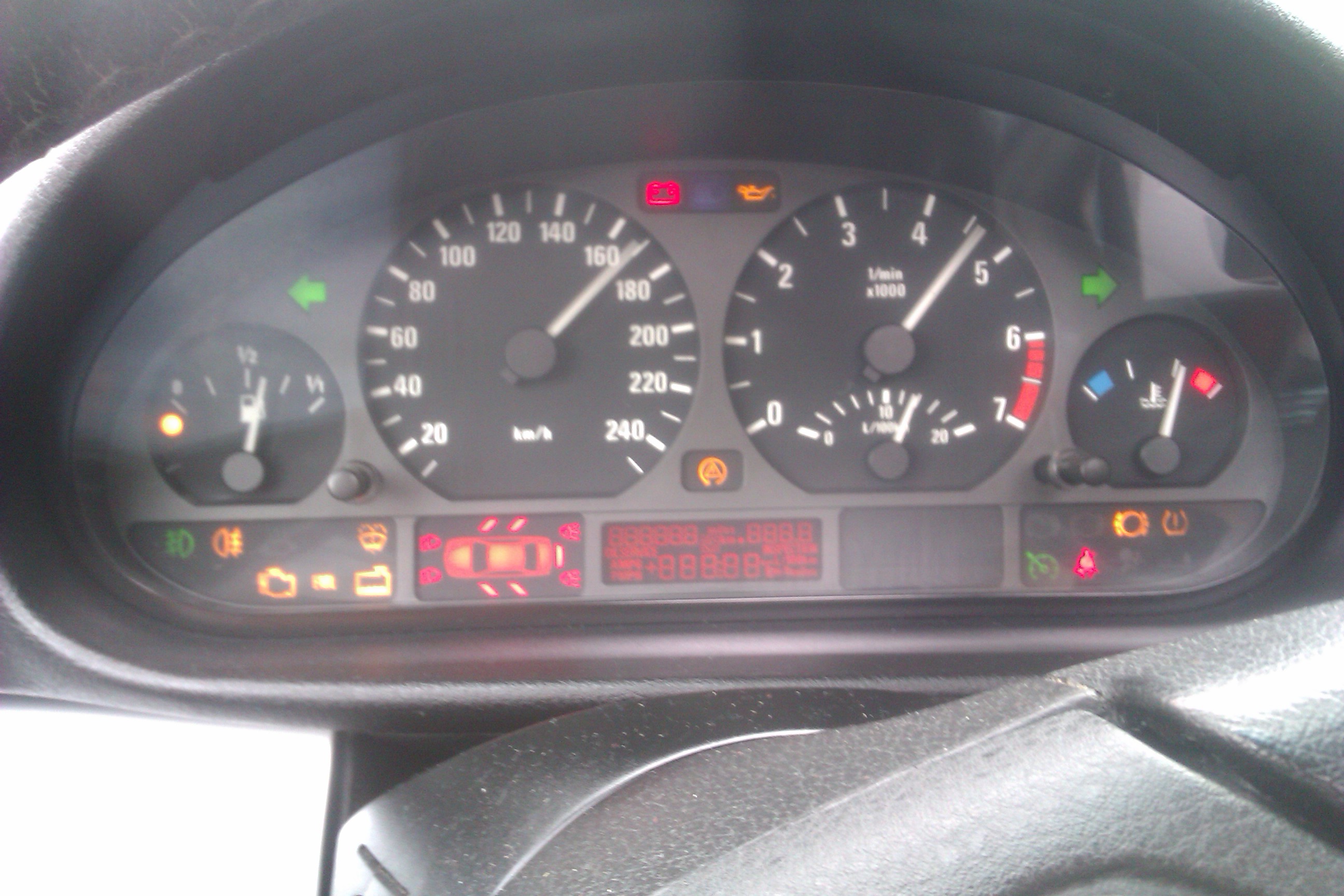

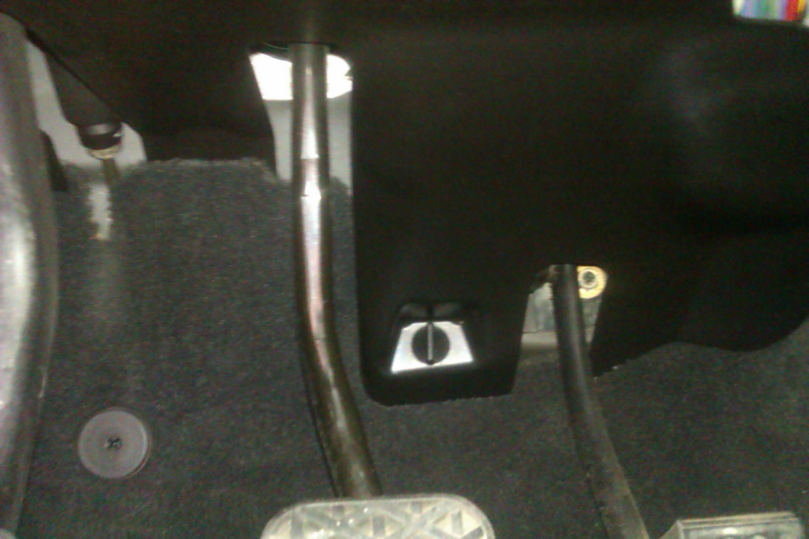

e din 99 ,316i... din cauza aia am pus si pozele... sa vad daca mai am nevoie de cruise control (parca asa se numeste) ... am mai citit pe forum ceva legat de EML si acceleratie electronica...

iti mai trebuie volanul cu comenzile, panglica din spatele volanului cateva fire care se leaga la LCM, un switch la pedala de ambreaj care in momentul cand calci pedala va dezactiva pilotul

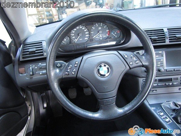

Ai idee daca ar fi sa cumpar volanul cu comenzi ar mai trebui trase fire in plus pt volumul si pt iluminatul butoanelor? Are cineva pe aici un volan in 3 spite ca cel de mai sus?
