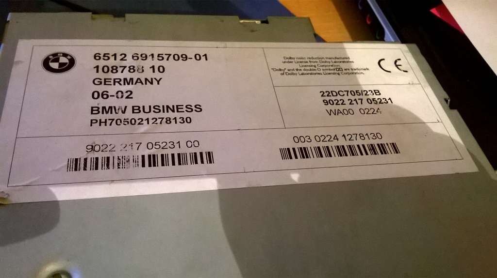

Vroiam si eu sa imi pun tableta pe masina in acest sens cumparandu-mi un nexus 7 3g. am un casetofon cu buton mode dar fara aux. Cand apas pe mode sunt doar 3 moduri. tape, magazie cd si radio. Oare daca imi cumpar o interfata aux v-a fi compatibil cu Diy acesta?

Daca nu ai aux, poti lipi direct pe placa, cele 3 cabluri si lasi o caseta goala in el (asta daca nu iti reuseste eliminarea completa e mecanismului casetei). Altfel nu o sa iti mearga aux-in. Este un topic dedicat pe chestia asta, MariusKPM parca e userul care l-a creat. Ai aici topicul.
Mai exact, cu selectie pe tape, vede caseta, o invarte, dar trimiti muzica pe cablul aux.
Mare grija la lipiturile pe placa si la caseta pe care o sa o folosesti. E foarte important ca sunetele scoase de caseta sa fie minimale, reglezi tu caseta sa nu zdrangane cand o invarte casetofonul.

Diy de care zici tu e pt casetofoane fara buton mode. La asta cu mode cred ca imi trebuie un cablu cu emulator de magazie de cd.uri si sa il las pe cd in loc de aux insa nu stiu sigur.
Cu mode sau fara mode, casetofonul tau nu stie aux. Mode, simplu "m" - fac aceeasi treaba, comuta intre radio, magazie cd-uri(daca exista) si caseta.
Aux-ul, nativ, merge doar pe anumite cd-playere, depinde versiunea software si anul fabricatiei.
Edit: solutia lui mariuskpm se aplica la orice casetofon si elimina necesitatea de a avea magazie de cd-uri ca sa poti pacali casetofonul si sa trimiti muzica din telefon, de exemplu, prin aux.

Pai si in diy asta care e tot cu casetofon dc nu se vb de caseta. Pe net se vand interfete aux pt casetofoane bmw cu sau fara magazie de cd.uri. In fine. Cred ca ma duc la cineva care se pricepe, platesc si imi face el. Daca se poate doar cu caseta in casetofon ma lipsescnsa gajaie aia p acolo
Uite aici de exemplu http://edotec.ro/interfata-audio-aux-in-bmw-conector-rotund-cd-emu-aux-011.html
Eu am avut cu caseta in navigatie monocroma, caseta am "aranjat-o" sa nu caraie, nu se auzea deloc la invartire. Firele lipite direct pe placa. Muzica se auzea suprinzator de bine din LG G3.
Caseta am lasat-o ca sa nu imi mai bat capul cu eliminarea mecanismului, e ceva mai complicat decat in DIY-ul lui marius.
