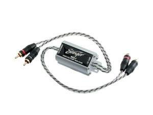

salutare.. mi-am montat si eu o tablea pe e46 cu un jvs prin care redau sunetul,este conectat cu tableta printr-un cablu auxiliar.. problema este ca am interferente mari(fasaie)..daca ii scot incarcatorul nu mai am,cum ii bag incarcatorul in tableta am problema.. cum pot scapa si eu de interferentele astea?
Edited by Madlen
Iti face bucla de masa. Ai nevoie de un filtru pe alimetarea tabletei, ca sa taie din varfurile semnalului.

Asta ii tot pentru semnalul audio, cu mufe RCA. Am incercat si eu cu asa ceva si nu a functionat. Repet, pe alimentarea tabletei iti trebuie filtru. Intreaba intr-un magazin de materiale electice.
Salut. La ce filtru te referi? Poti sa pui un link?

solutia am mai pus o bobina pe + dupa incarcatorul tabletei,am pus-o la un electrician,maine am drum pe la el si-l intreb ce valori are.. acum la maxim "volum 50" mai are un "sss" insesisabil pentru cineva care nu stie despre ce e vorbal , Edited by Madlen
