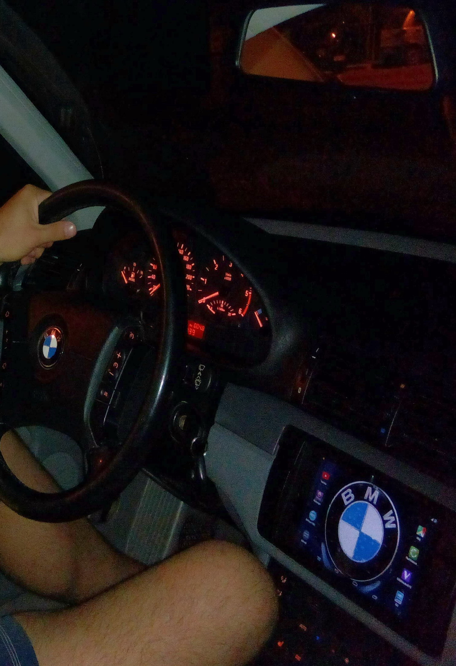

eu o am de un an si trei luni in bord. nici vara nici iarna nu a facut figuri. porneste normal. fiind in bord sub grilele de aer,iarna se incalzeste imediat iar vara se raceste de la aer. functioneaza in conditii bune fara sa o fortezipost-78563-0-87485000-1468282349_thumb.jpg
Am preferat nexus 7c 2013 vers 2, cu dac audio. Behringer, usb hub etc.
Chinezaria e mai lenta, arata mai bn.in bord, dar dk crapa cred ca e de aruncat.
