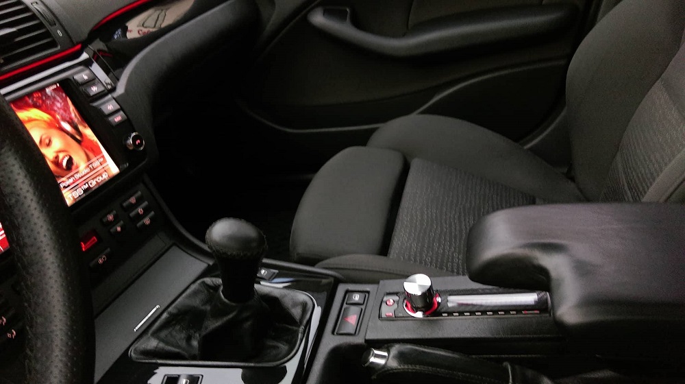

Salut!Da,se potriveste tableta de 8 inch.Eu am montat asa ceva in bord.Am o tableta Huawei Mediapad 8,tableta are amplificarea facuta e Harman Kardon.3G Ram,memorie de 32 si procesor octa core de 2 G.Dar a trebuit sa tai putin din partea de jos a locului unde se aseaza tableta.Practic se taie putin din acea margine de spuma polioretanica din bord.O sa te orientezi singur cam cat trebuieste sa decupezi din bord.Nu se vede aceasta decupare,este undeva la 5 mm de partea din fata a bordului.Rama adaptoare am cumparat-o de pe ebay uk,a costat cu tot cu transport 250 lei si a ajuns in tara in doua saptamani.

ms frumos,rama are deschidere 180x100mm?

Arata foarte bine, tu ai facut butoanele pentru tableta? sau asa a venit rama?
Salut!Butoanele le-am luata de pe o navigatie defecta,rama am cumparat-o de pe ebay.Am facut semn pe rama,am decupat cu o minifreza,am integrat butoanele,pe spatele butoanelor am introdus leduri originale BMW,legate electric la instalatia de iluminare a bodului astfel ledurile lumineaza in functie de cum este reglat iluminatul bordului.Cam asta am facut!
