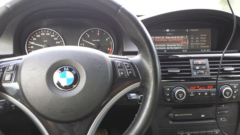

Am folosit si eu metoda si le citeste fara problema, inainte imi spunea ceva de format si nu le vedea deloc.Am tras mp3-uri de pe youtube cu site-ul specializat :), folosit "Free Mp3 Wma Converter" apoi l-am scris la viteza 2x, functioneaza excelent.
