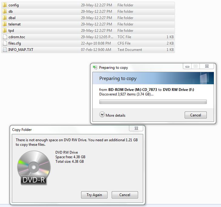

Am descarcat fisierele, incerc sa le trec pe DVD, insa se pare ca imi scapa ceva, primesc mesaj de eroare, nu e suficient spatiu, atasez captura. Vreo idee de undeva, ce imi scapa?
pai nu cred ca are sa iti mearga asa; ar trebui sa faci o imagine a dvd-ului respectiv si pe urma sa ii dai "write image to disc"; pentru ca nu cred ca iti va "boota" de pe acel DVD la cum vad ca sunt foldere-le puse
Da, asa cum am zis imi scapa ceva, fisierele originale sint imagini (.iso).
Prima data le-am trecut pe dvd in formatul asta, cind am introdus dvd-ul in player nu l-a vazut...???
pai evident ca nu le-a recunoscut; foloseste un soft ca Nero si selecteaza "Burn image to disc" si selecteaza direct fisierul ".iso" si va merge sigur
