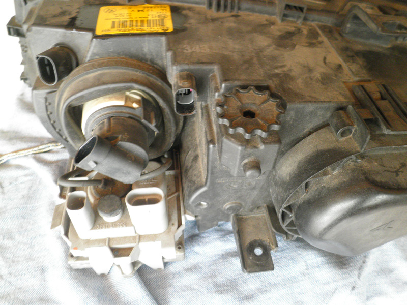

salutare,
intr-un final am gasit si farurile bixenon E46 coupe 2001(asa cred eu)
Part nr: 0301157282 si vad ca imi zice ca sunt bixenon
Acum problema e ca pe faza scurta am pus D2S si pe faza lunga zice ca sunt H7, toti spun ca H7 xenon din fabrica nu este...
Am atasat si o imagine cu droserul, poate ma poate ajuta cineva cu o informatie...
Din cate observ pe faza lunga vine bec normal de H7 deci banuiesc ca nu este bixenon... :blink:
Multumesc!
LE: imi cer scuze era prea mare poza...

1. In primul rand nu ai atasat nici o poza.
2. Tu nu stii ce inseamna bi-xenon. Bi-xenon nu inseamna xenon pe faza scurta si pe faza lunga.
La bi-xenon, proiectorul de pe faza scurta are o pleoapa care vine peste el pt a limita output-ul astfel incat sa nu bata prea sus incat sa ii orbeasca pe cei de pe contrasens, iar la faza lunga se ridica acea pleopa si se porneste si becul de pe faza lunga(daca exista).
3. Toate e46 au pe faza lunga bec H7, iar cele cu faruri cu halogen au si pe faza scurta H7 iar cele cu xenon OEM au pe faza scurta D2S.
LE: Dupa ce ai editat, a aparut si poza.
Pe scurt: La farul OEM cu xenon, modelul din poza ta, ai bec cu xenon D2S pt faza scurta + bec H7 cu halogen pt faza lunga, iar proiectorul de pe faza scurta este bi-xenon.
Edited by Kenbobo

ok, sa inteleg ca cele xenon nu au acea pleaopa iar cele bi-xenon au acea pleoapa...
ambele au pe faza lunga H7 iar cand se aprinde faza lunga se deschide acea pleaopa si se aprinde si H7-ele?
deci lumina galbena va exista?
multumesc!
Exact!
multumesc!
Poti sa pui pe faza lunga becuri Osram NightBreaker Plus H7. Sunt becuri cu halogen dar au o lumina mult mai alba, asemanatoare cu cea a xenonului si o luminozitate mult mai buna decat a unui bec normal cu halogen.
Osram NightBreaker Plus (pe faza lunga, evident)
