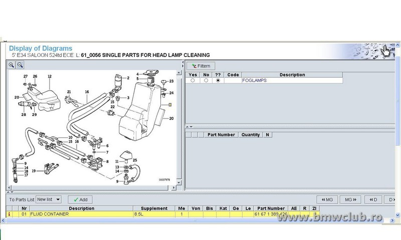

Daca in etk sau pe realoem nu apar , inseamna ca ce ai tu acolo este pus de un fost propietar sau masina este comanda speciala
eu cred ca este comanda speciala :blink: , parerea mea

iar pentru colegul bavaria, spunemi si mie ce este piesa nr 12( unde vine si ce face???), ca asta nu am inteles nici eu la detaliul asemanator pe care il am,

Piesa 12 nu este instalata pe masina ta/.
salut ...eu am un e34 525i din 92 si am acelasi sistem insa vroiam sa-ti spun ca exista 2 vase unul mare de 8.5 l in care intra 3 pompe si mai exista unul atasat de cel mare insa este de 0.8l acesta din urma fiind folosit pt faruri si proiectoare...dak esti din buc poate ne intalnim intr-o zi ca sa-ti faci o idee despre cum ar trebui sa fie..
Este in ETK. Nici eu nu stiam ca exista spalatoare la proiectoare.
FOR VEHICLES WITH FOG LIGHTS  SPRAY NOZZLE  2  61671378616 $14.17
