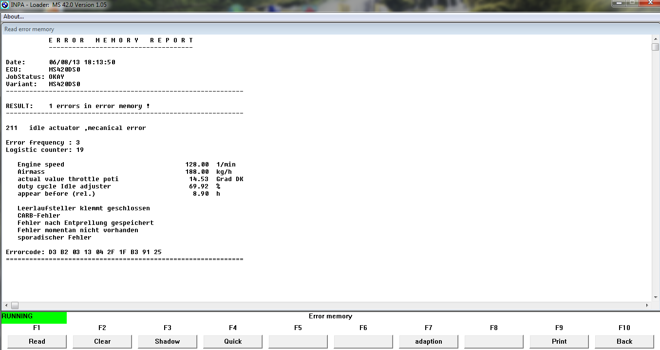

Mi s-a intamplat zilele trecute sa se aprinda EML si ASC deodata si a inceput sa se tureze la 1800. Pe langa asta ba tragea, ba nu tragea. Am pus testerul pe ea si mi-a dat urmatoarea eroare. Acum nu mai face, si-a revenit dupa ce am accelerat un pic... I-am sters eroarea si nu a mai facut. Din curiozitate, care ar fi fost problema?
PS:
Se pare ca imi raspund singur...Am rascolit un pic prin lista de trouble codes si am gasit
211 P1510
Idle control valve
stuck
DME internal
values logical
Functional check against a calculated value by monitoring flow though air
mass meter to determine if idle valve is mechanically stuck open. Tested
during closed throttle.
Probabil s-o fi blocat valva ICV pentru un moment.. cine stie.
