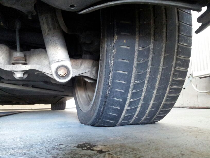

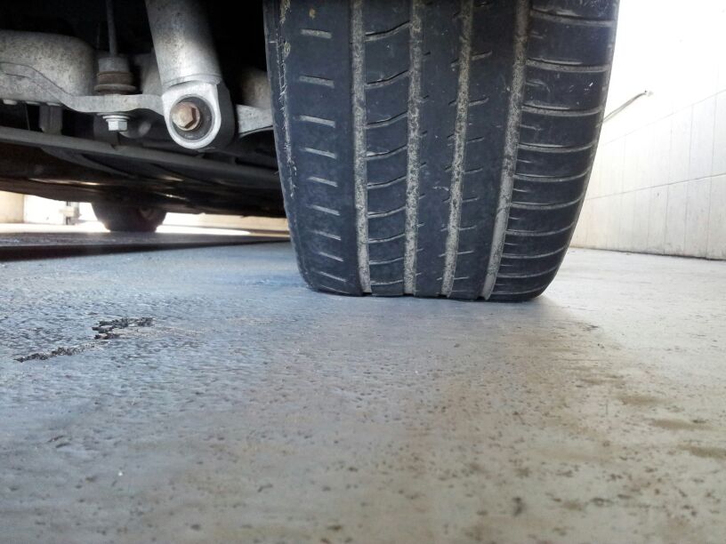

Am aflat acum ca presiunea in ele era de doar o atmosfera si ceva. Stateau mai mult in placa aia de metal. Prostia mea ca nu am verificat presiunea.

dupa parerea mea si la cum este tocat cauciucul pe interior, tu ai o problema de geometrie, unghi de cadere.
as verifica asta inainte de a cumpara anvelope noi.

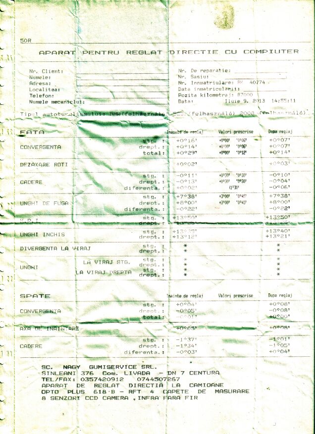

Rezultatul de la vulcanizare.
Stie cineva sa citeasca parametrii?
L-am intrebat babeste pe mecanic si a zis ca rotile din spate au fost putin inclinate spre interior si de aceea se poate sa se fi uzat cauciucurile prematur pe interior. Iar rotile din fata erau putin indreptate spre axul masinii.
