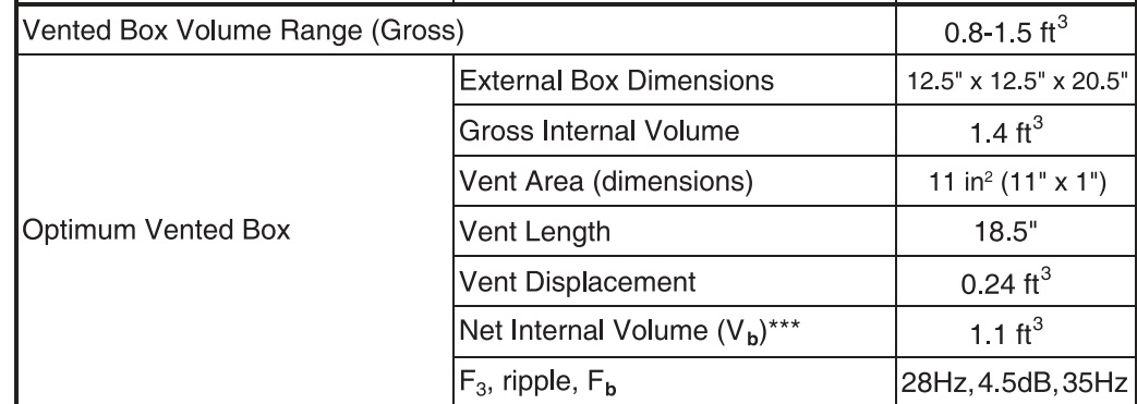

Modelul de 30cm de la Alpine adica SWR-1243D are exact aceeasi putere ca si cel de 25cm (SWR-1043D) doar ca cel de 10" (25cm) este mai bun pentru Sq, vei obtine un sunet mai placut, spre deosebire de cel de 12" care va suna mai tare.
Volumul incintei ventilate (bass-reflex) recomandat: intre 0,8-1,5 ft3 adica minim 22,5 l - maxim 42,5 l
Dimensiunile recomandate pt incinta bass reflex:
Dimensiuni externe: 32 cm x 32 cm x 52 cm ( inaltime x adancime x latime)
Volum intern: 40 l
Aria portului (dimensiuni): 70 cm^2 ( 28 cm [inaltime] x 2,5 cm [latime] )
Adancimea portului (in interiorul incintei): 47 cm [trebuie sa il faci in forma de L )
Privita de sus, asa trebuie sa arate. Am pus poza ca sa vezi cum trebuie sa faci portul.
http://i218.photobucket.com/albums/cc89/speng1/boxbuild2001.jpg
Mai pun o poza in care am notat pe ea dimensiunile:
http://img839.imageshack.us/img839/5523/fbe8.jpg
Inaltimea portului are 28 cm pentru ca din inaltimea totala a incintei de 32cm, daca folosesti MDF de 20mm (cum e recomandat) se scade partea de jos+partea de sus : Inaltimea portului = 32 cm inaltimea incintei - 2 cm partea de jos - 2 cm partea de sus = 28 cm
