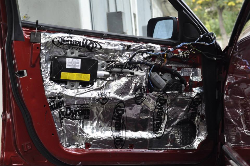

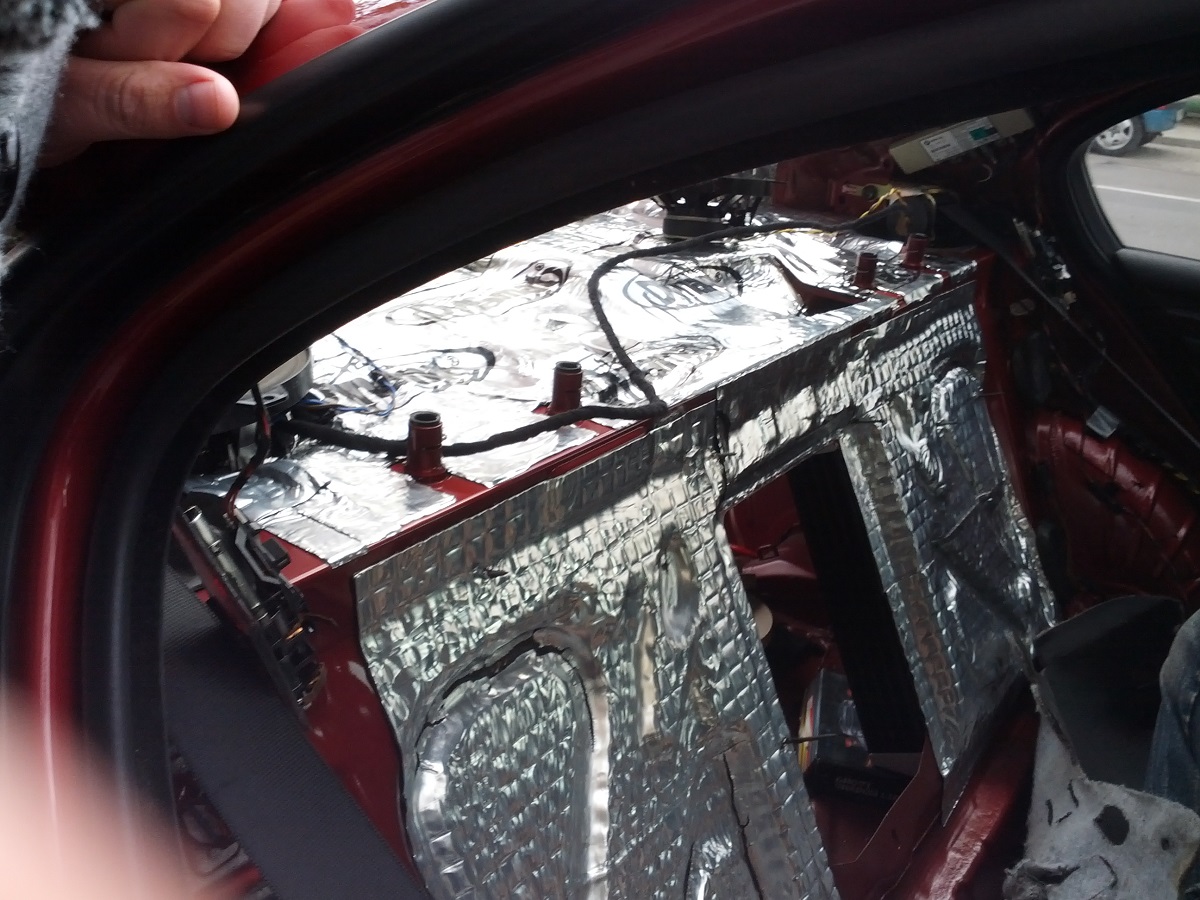

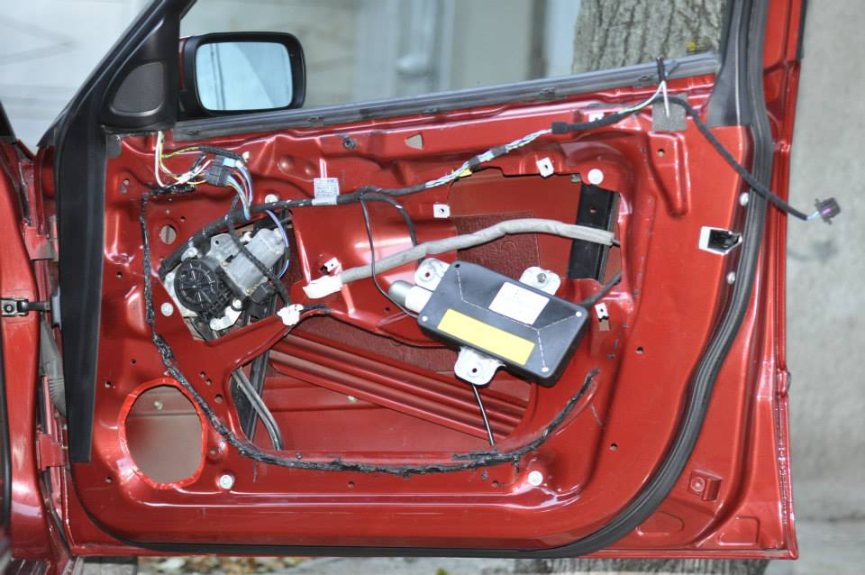

am vazut niste chestii iesite in relief dar sunt micute , sa zic ca au in diametru 2-3 cm.despre alea este vorba?ma poti ajuta cu niste poze eventual sa imi dau seama?
singurele gauri de sub luneta ce le-am vazut sunt cele din dreptul difuzoarelor , atat.altele nu am vazut

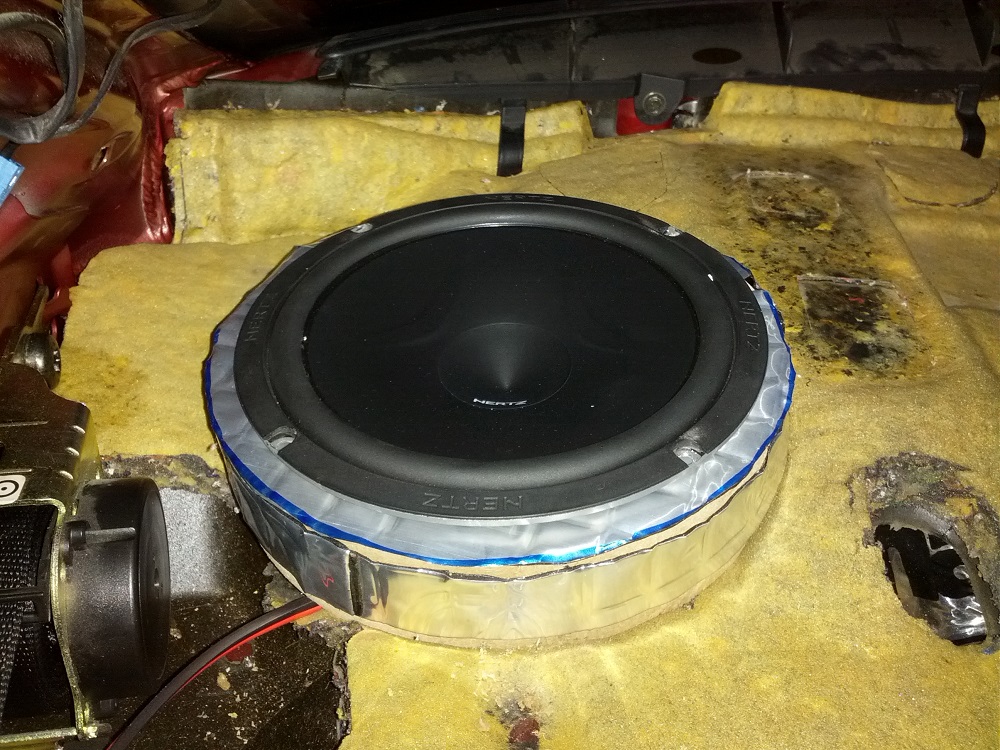

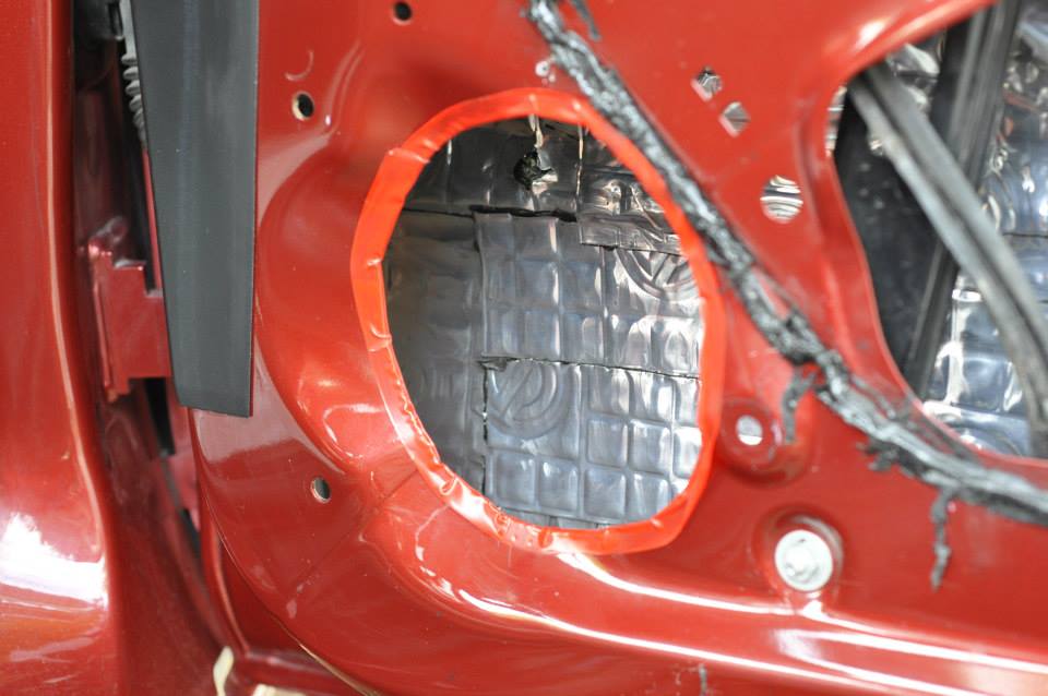

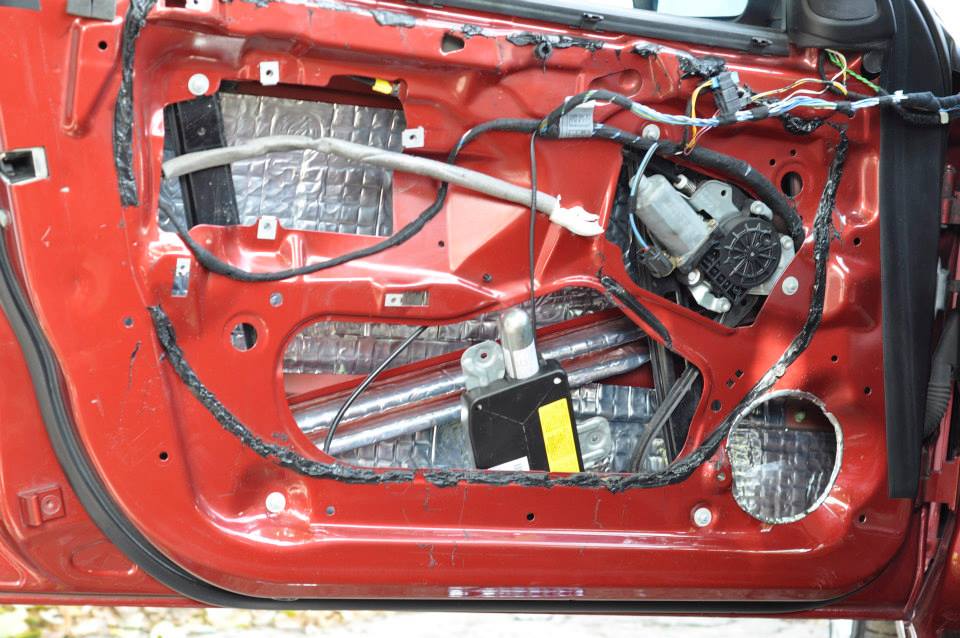

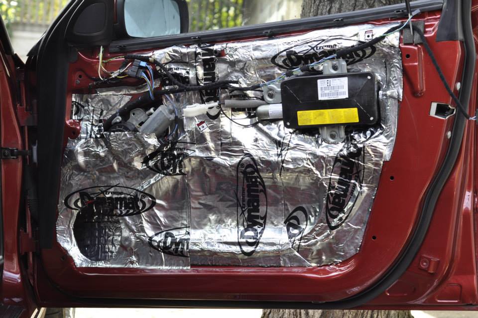

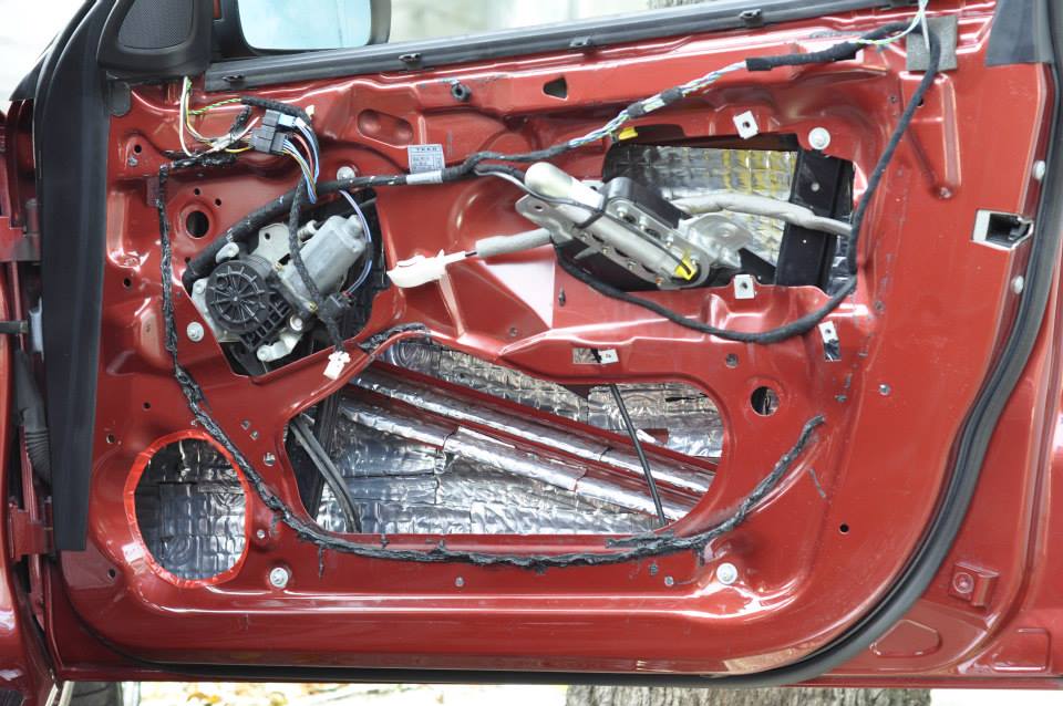

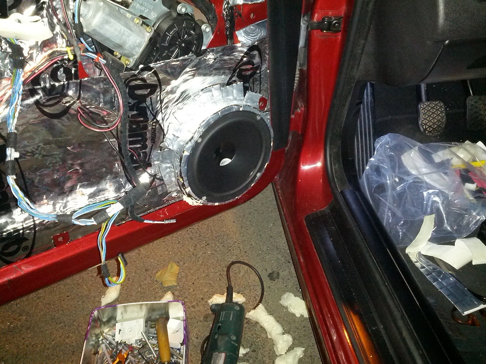

am montat difuzoarele spate , ....pe fata mai am putin la usa de pe partea dreapta , ce sa zic sunt multumit cum se aud , au fidelitate mult mai mare , sunetul este mult mai cald si nici macar nu am montat statia pentru ele , am ascultat direct de pe navigatie.

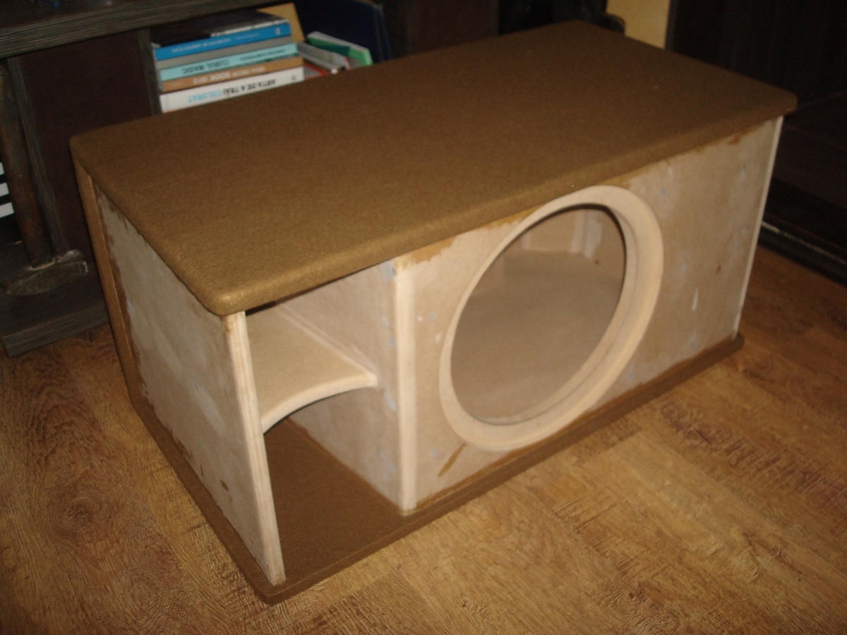

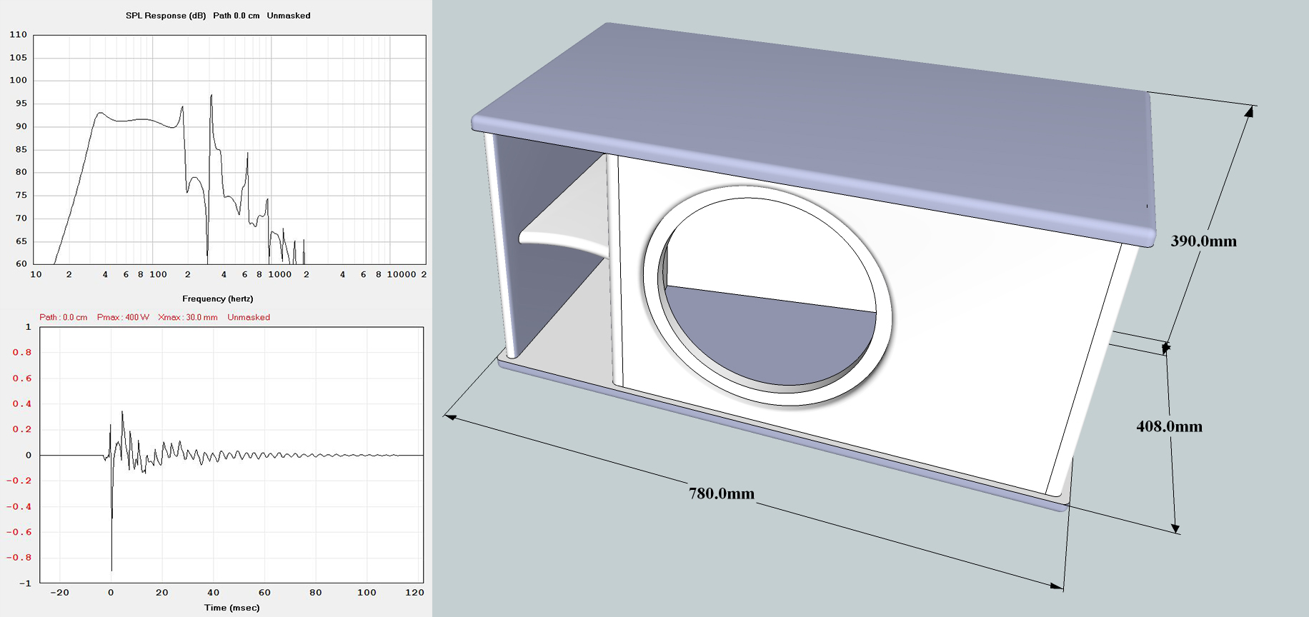

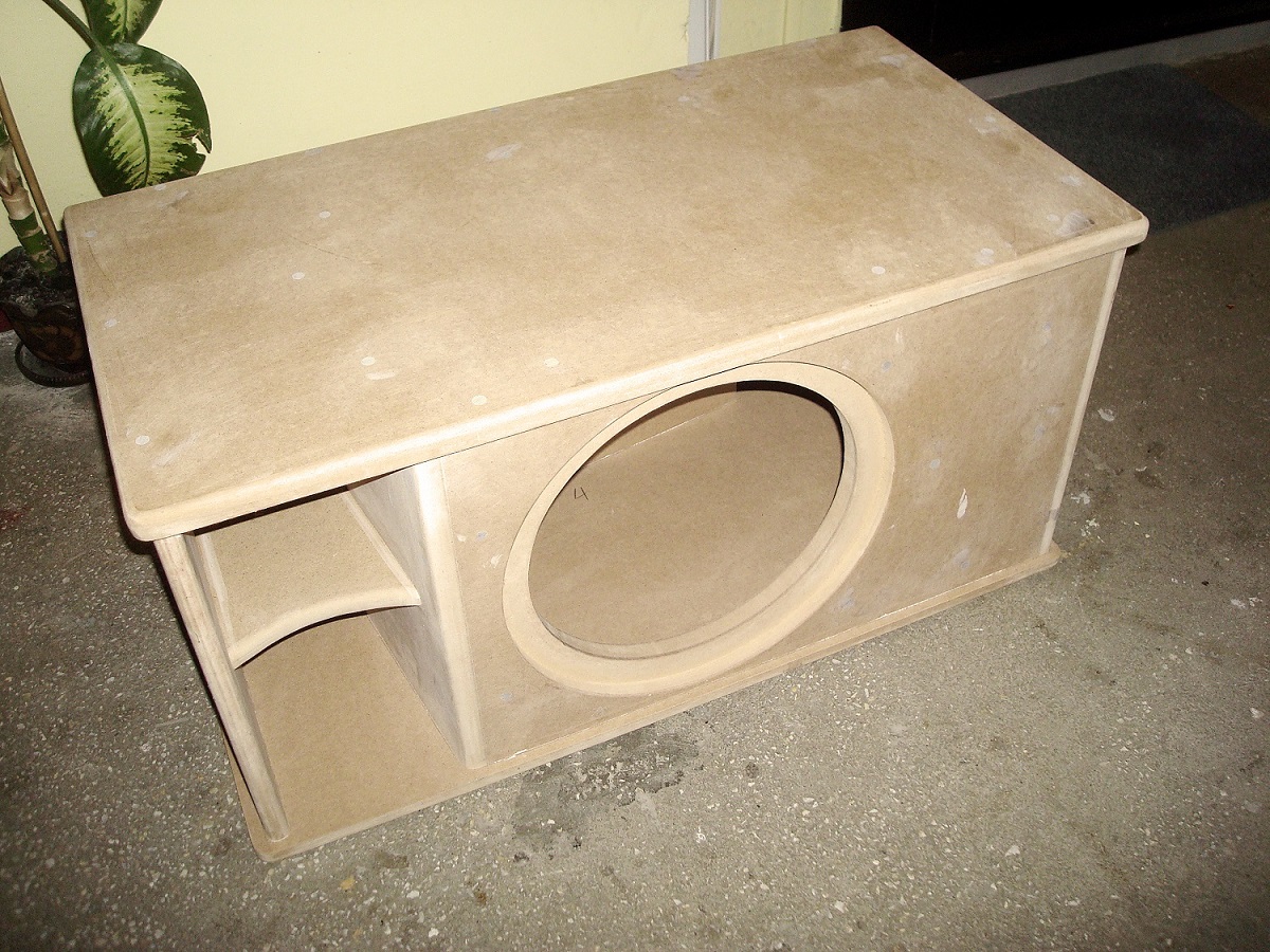

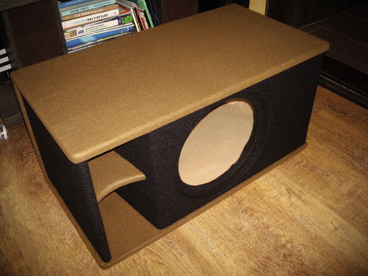

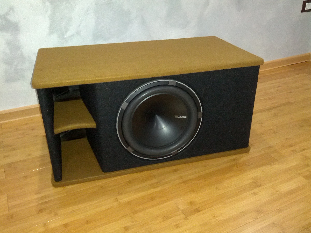

cutia pentru subwoofer puteai sa o faci cu peretele din spate inclinat la ungiul banchetei si portul sa vina fix in dreptul de la sky-sack,

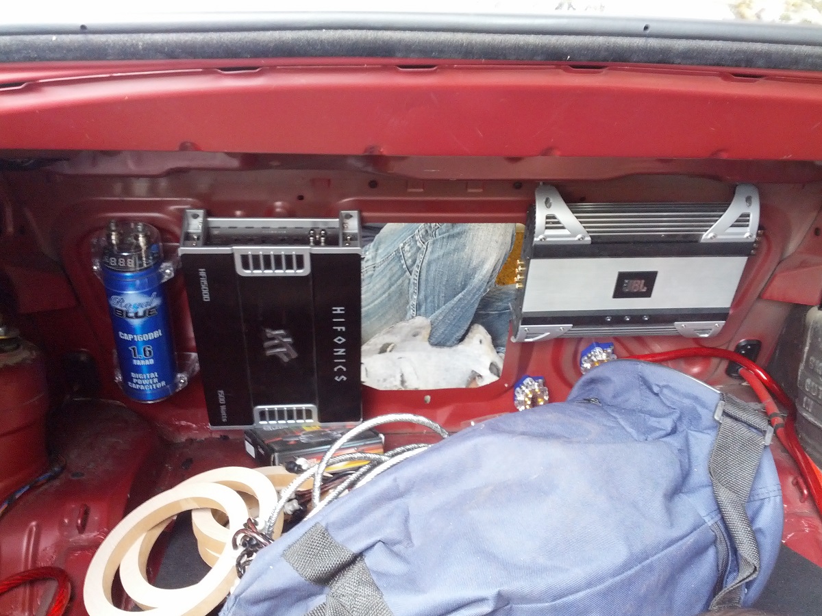

Intre roata de rezerva si bucata aceea de plstic cu mocheta din portbagaj este un spatiu de vreo 10cm irosit aiurea, acolo puteai sa pui cel putin o statie si sa pui o bucata de plexiglass,
eu zic ca arata mult mai bine
multumesc pentru comentariu ... dar ... amplificatoarele eu cred ca am ales metoda cea mai buna asa cum le-am montat , cutia subwooferului eu te cred ca era mai bine la plan inclinat dar era foarte complicat de calculat deorece prin ea sunt niste trasee ... spatiul din portnagaj nu ma intereseaza , sunt maniac dupa muzica de calitate si asta ma intereseaza in primul rand.bagajele pot sta si pe bancheta din spate.o sa revin cu pareri dupa ce o sa fac proba la subwoofer.
