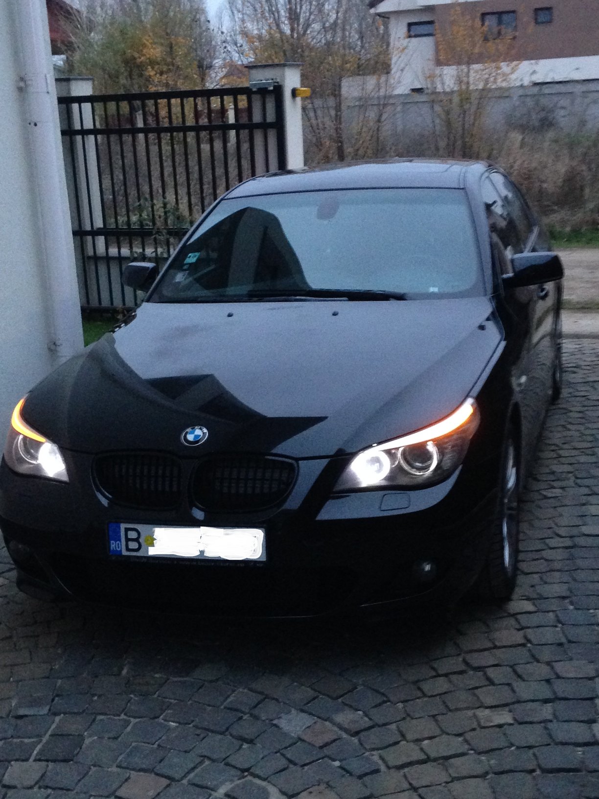

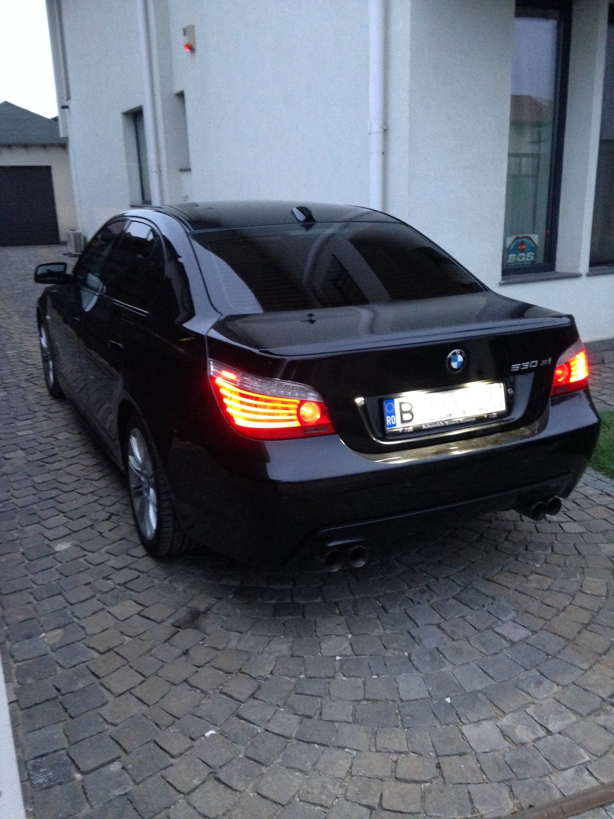

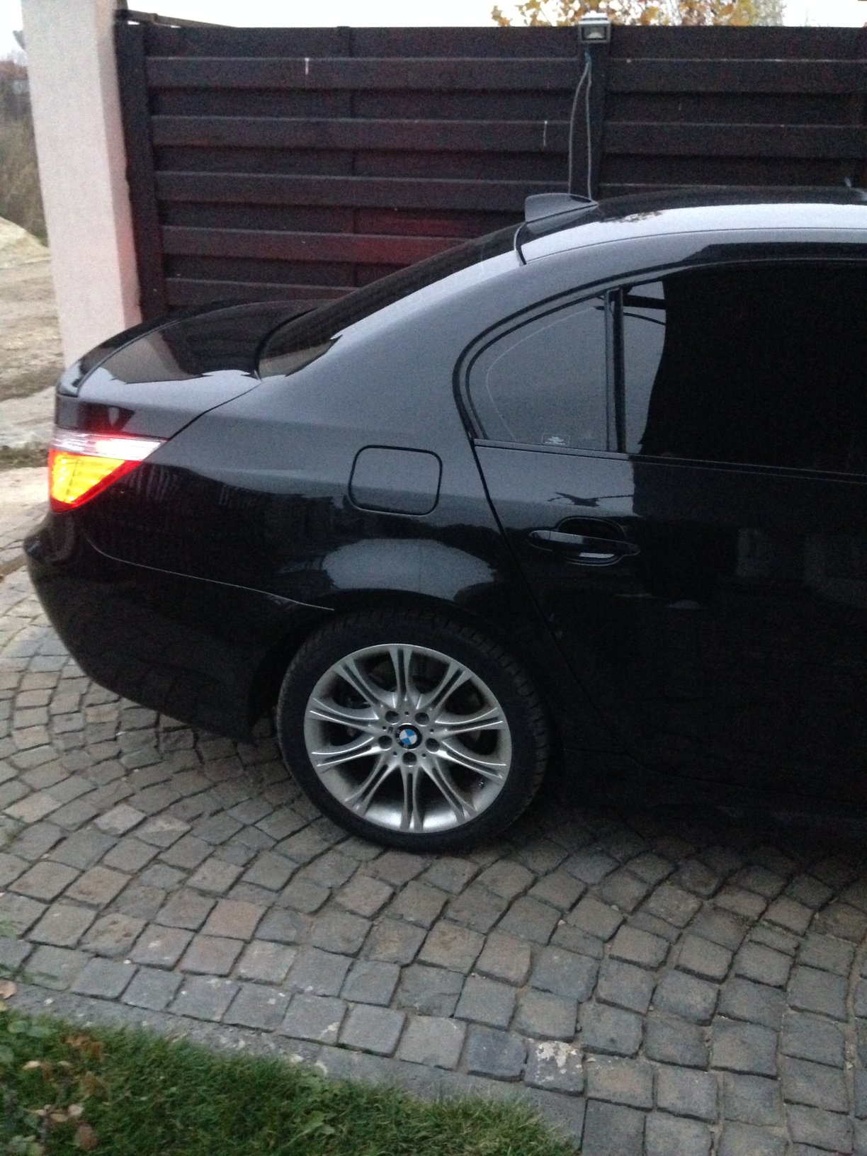

Cateva poze de azi.
Jantele astea pe 18 style 135 nu-s asa agresive sau spectaculoase ca cele pe 19 (351M), insa am trecut peste si acum mi se par ok. Am luat anvelope de vara Hankook Ventus V12, sunt foarte multumit.

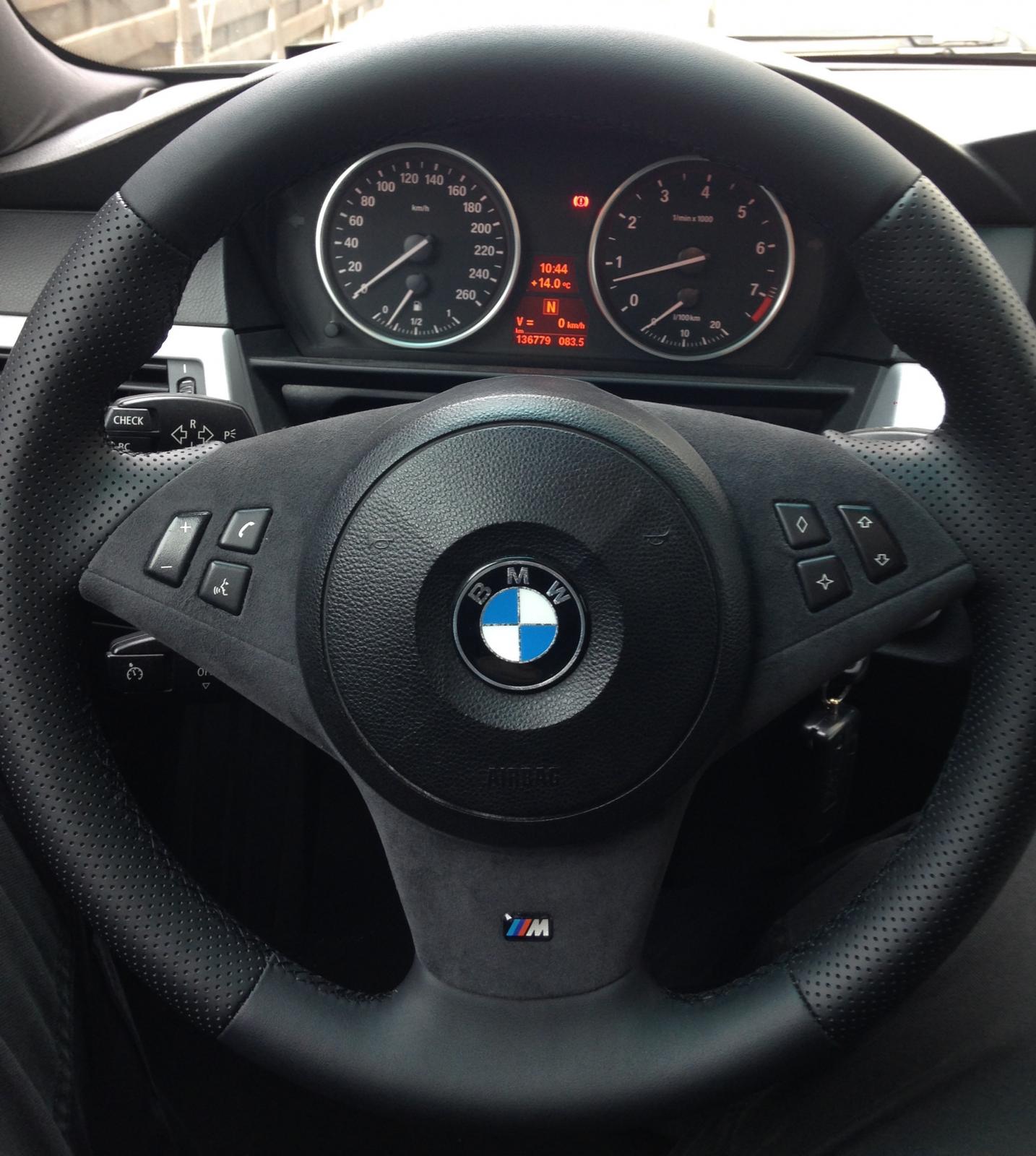

Am reconditionat si volanul, era foarte zgariat. Am un prieten care se ocupa cu asa ceva si mi-a imbracat si trimurile in alcantara. Ma gandesc daca sa imbrac si airbagul.
