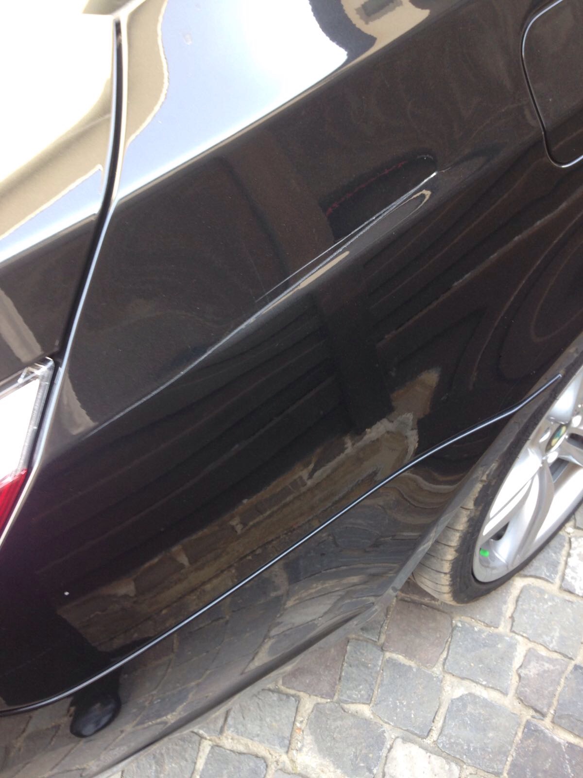

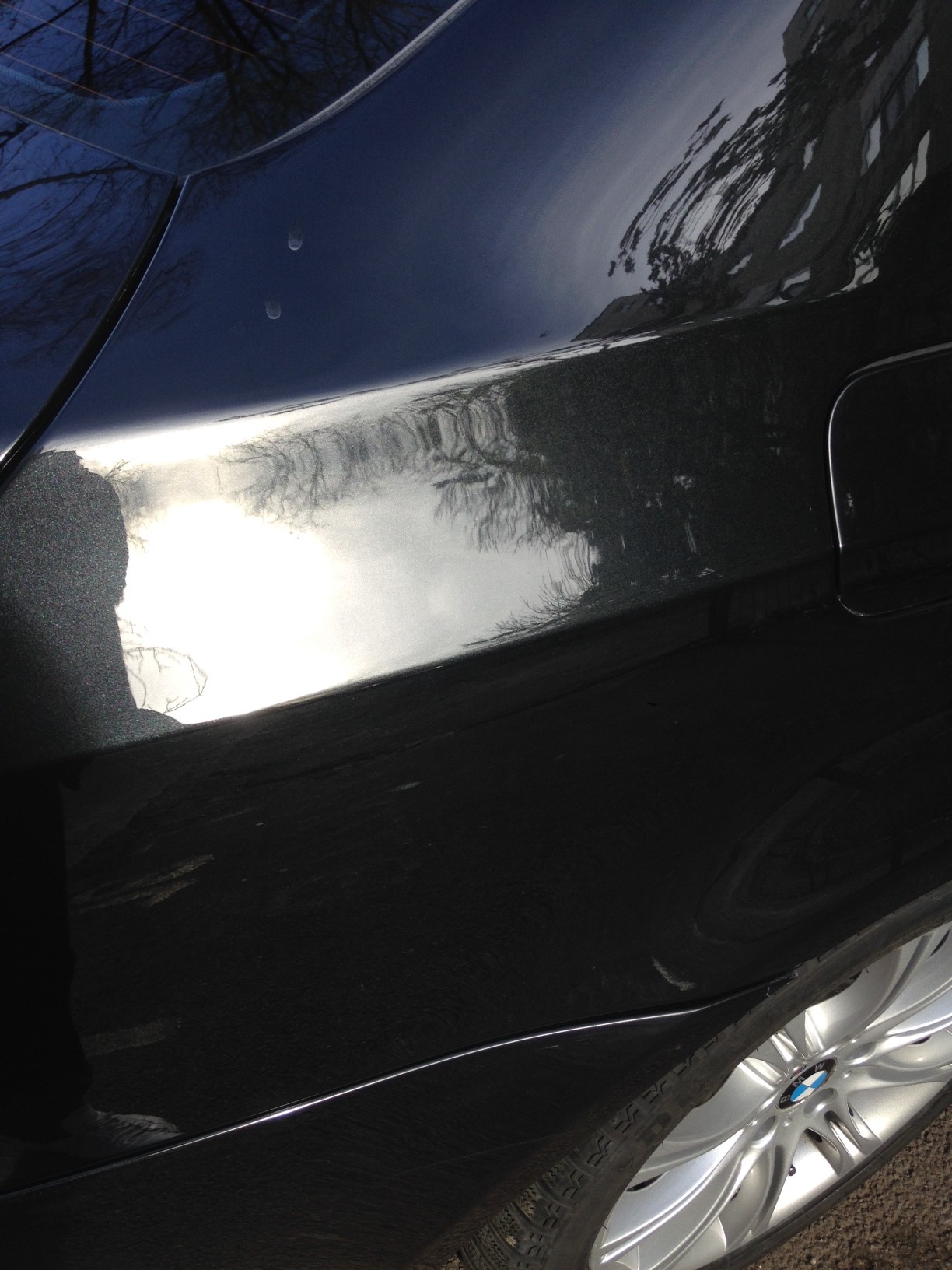

pentru aripa PDR si dupa revopsire ... PDR la Turbocon / revopsirea la DV Cargo in Frumusani

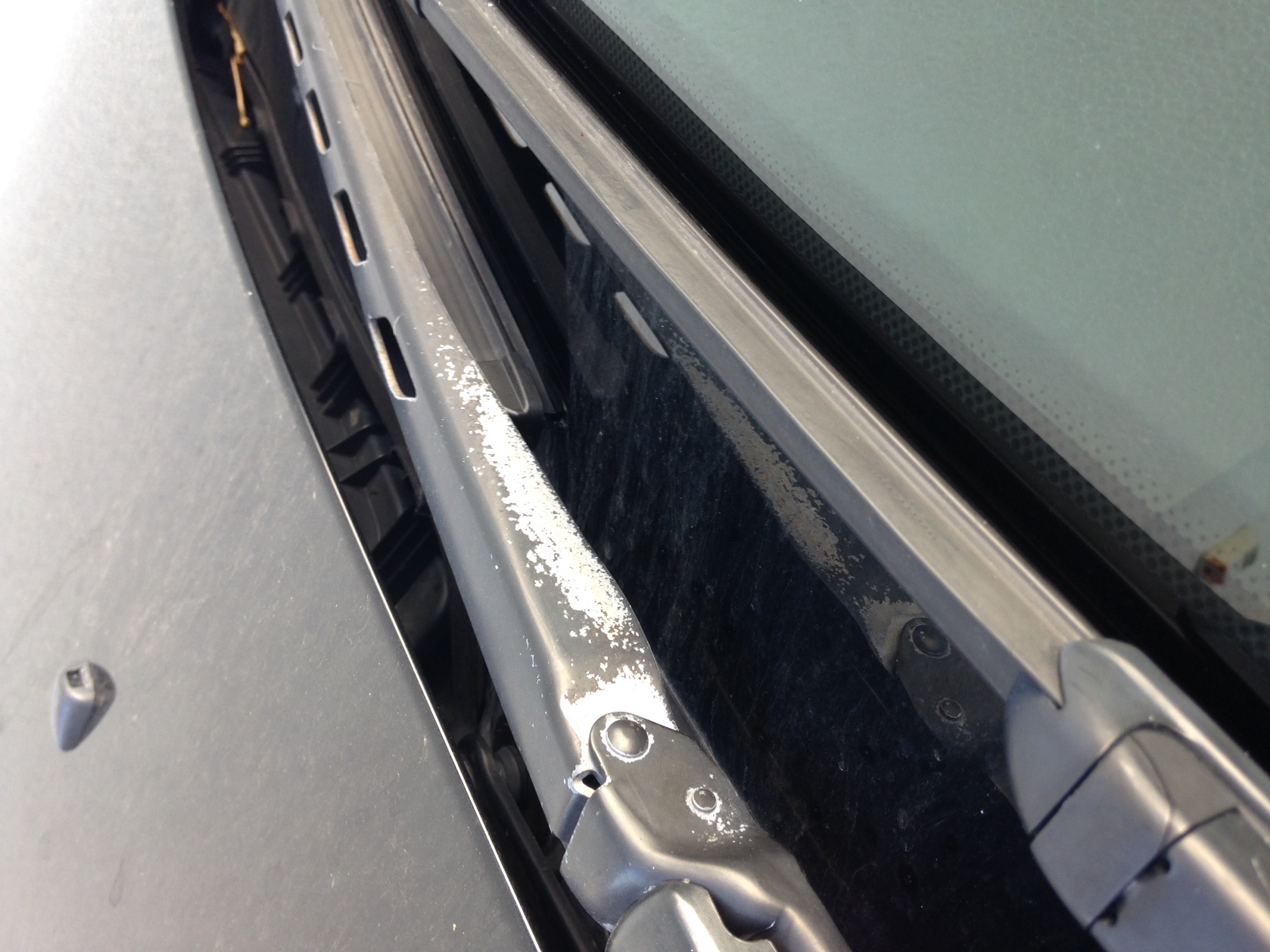

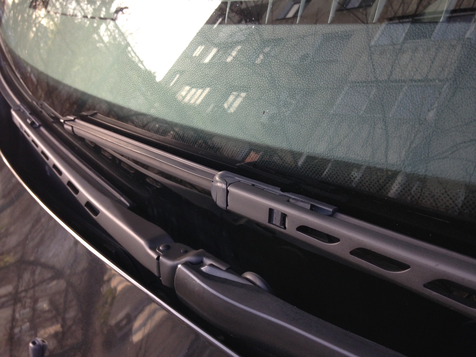

Am inlocuit azi stergatoarele (aveam Bosch, nu le-am schimbat de cand am luat masina in 2013), stergeau bine dar au inceput sa fie dure cand e frig. Am luat Valeo, sunt excelente.
Cei de la serviceul unde duc masina au si aparat PDR, cred ca fac aripa la ei.

Imi place cum a iesit aripa, nu se vede vreo diferenta de culoare fata de portiera.
Bratele de la stergatoare - inainte si dupa

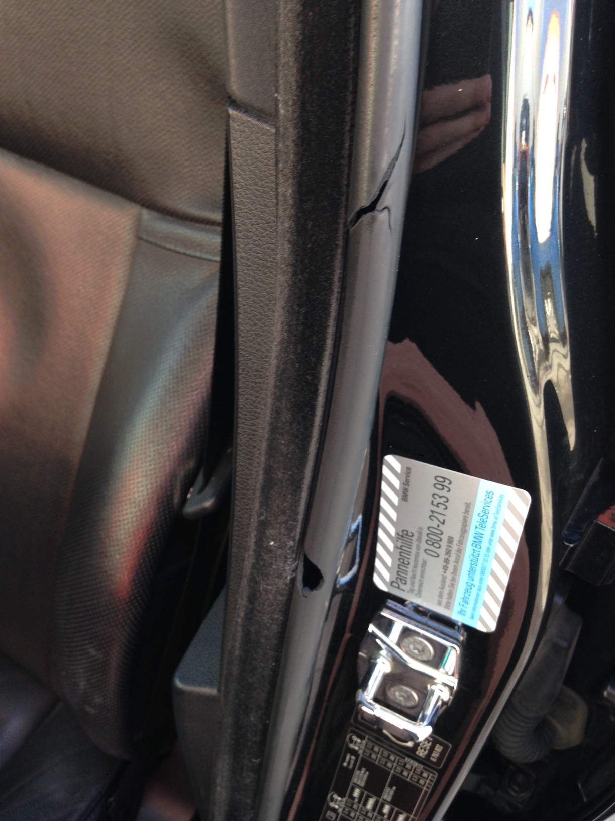

Azi am fost sa monteze si chederul de la usa soferului, era intr-o stare deplorabila. In ultimul timp am avut o accidentare la spate si mereu ma sprijineam cu umarul de cheder cand coboram din masina, d-aia a ajuns in halul ala.
