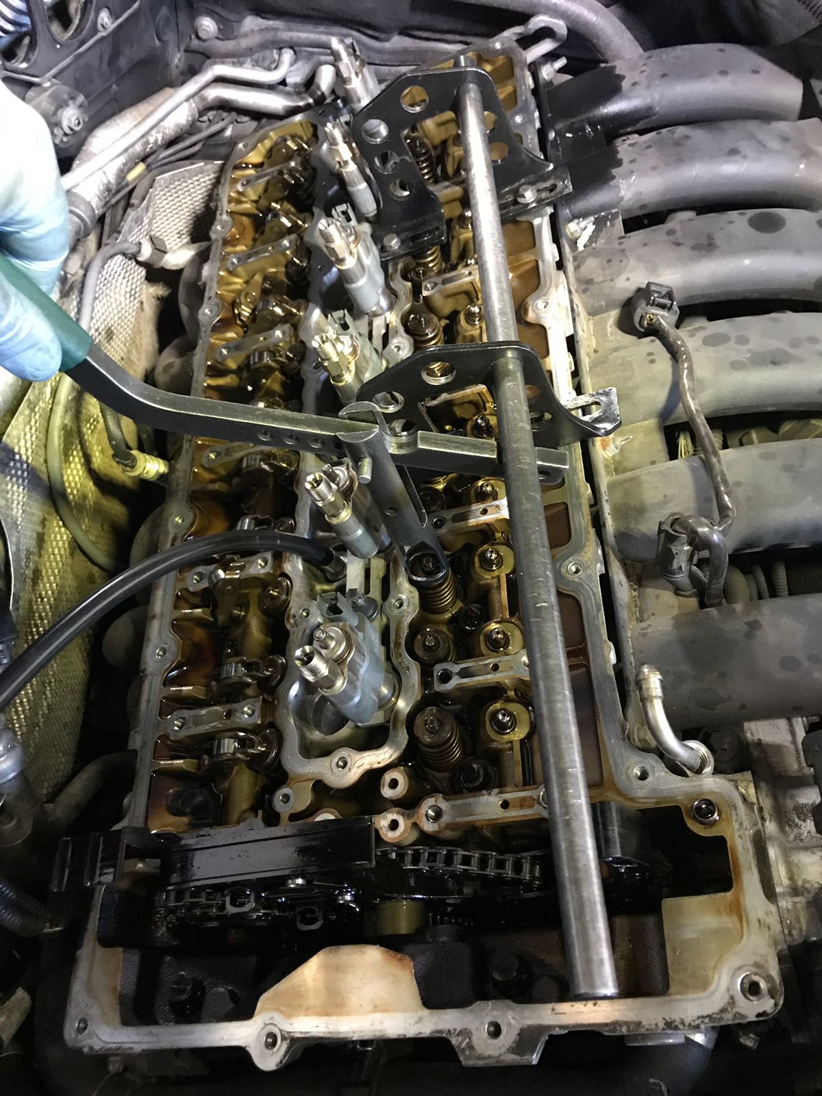

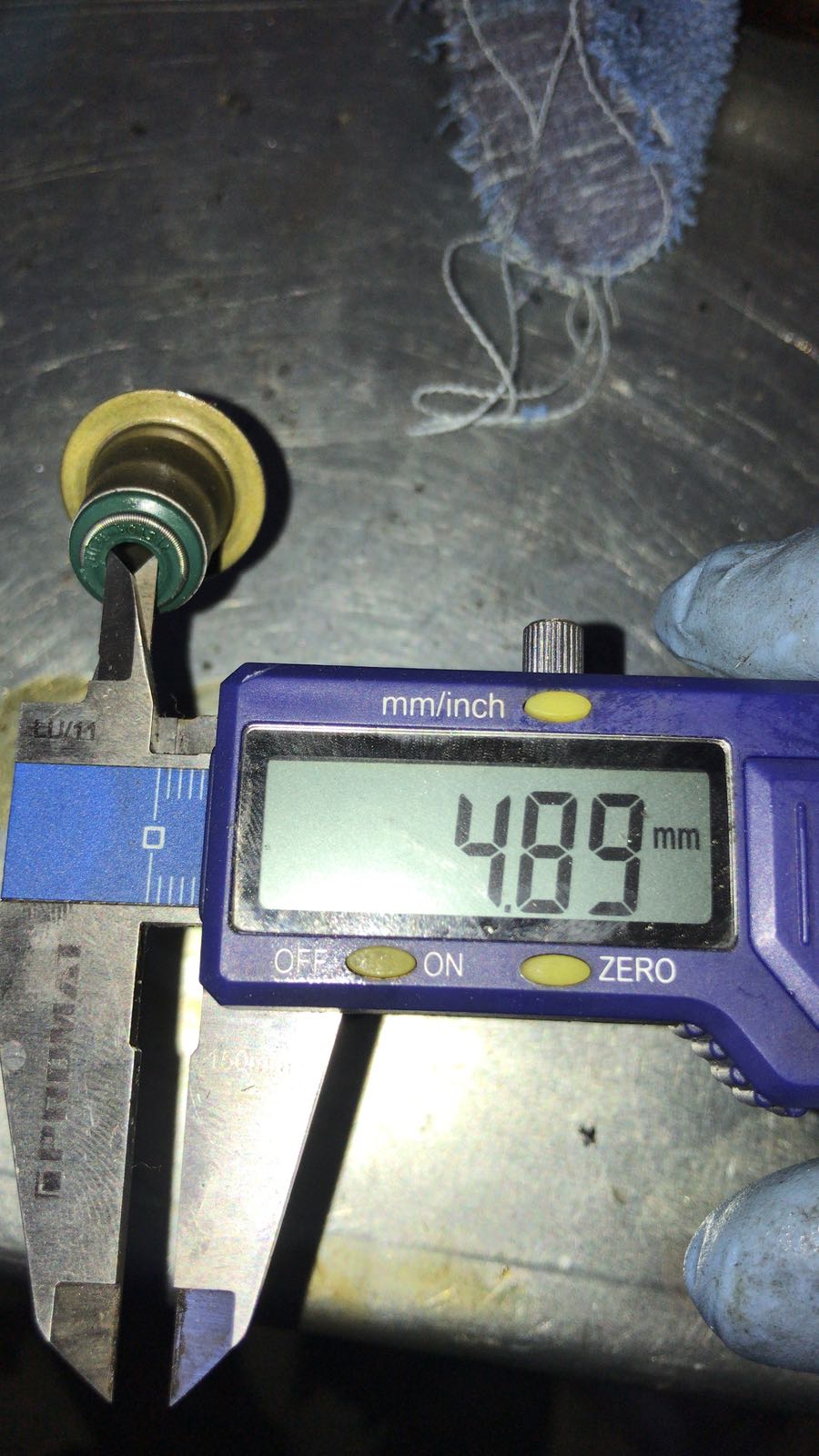

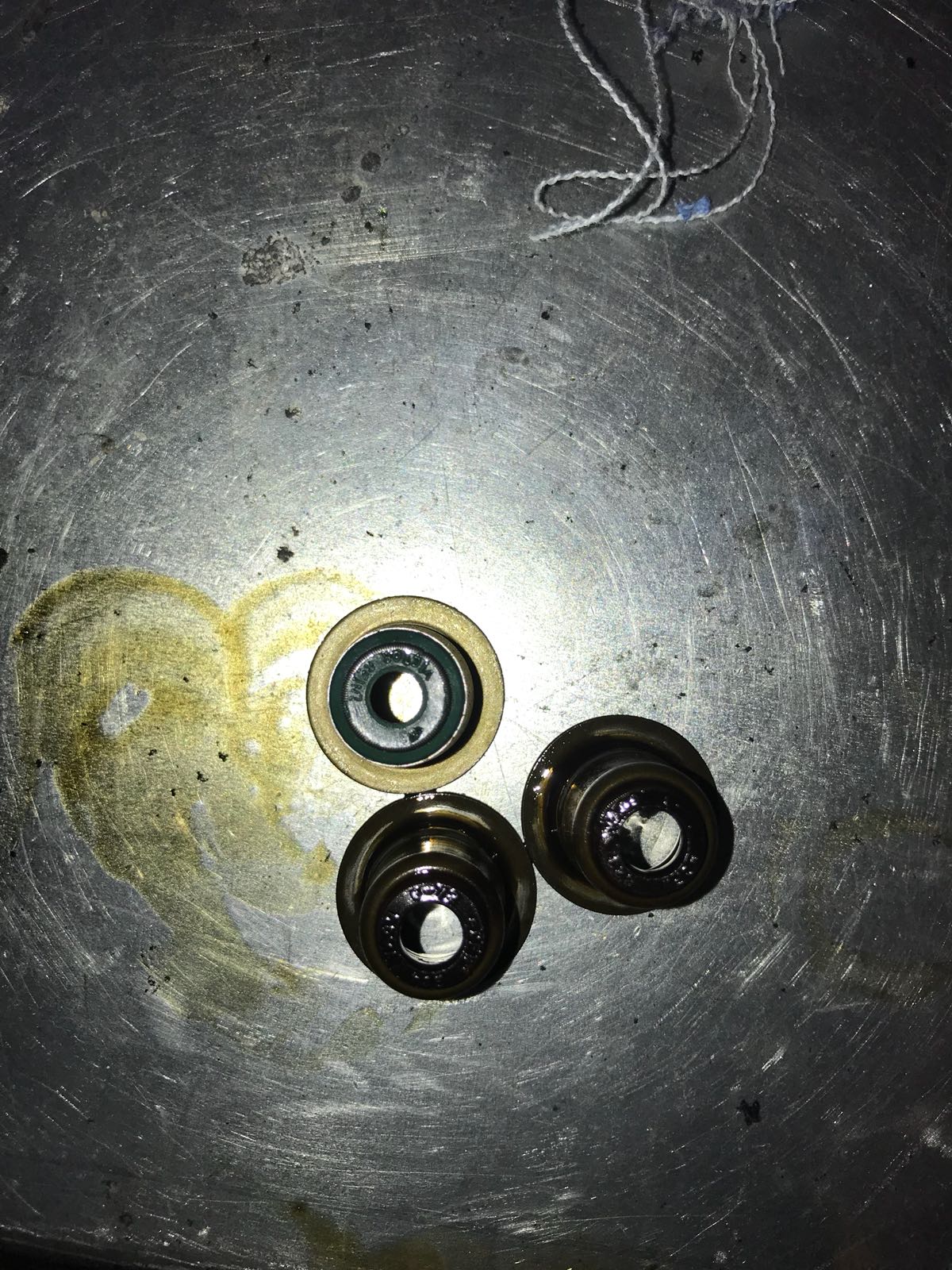

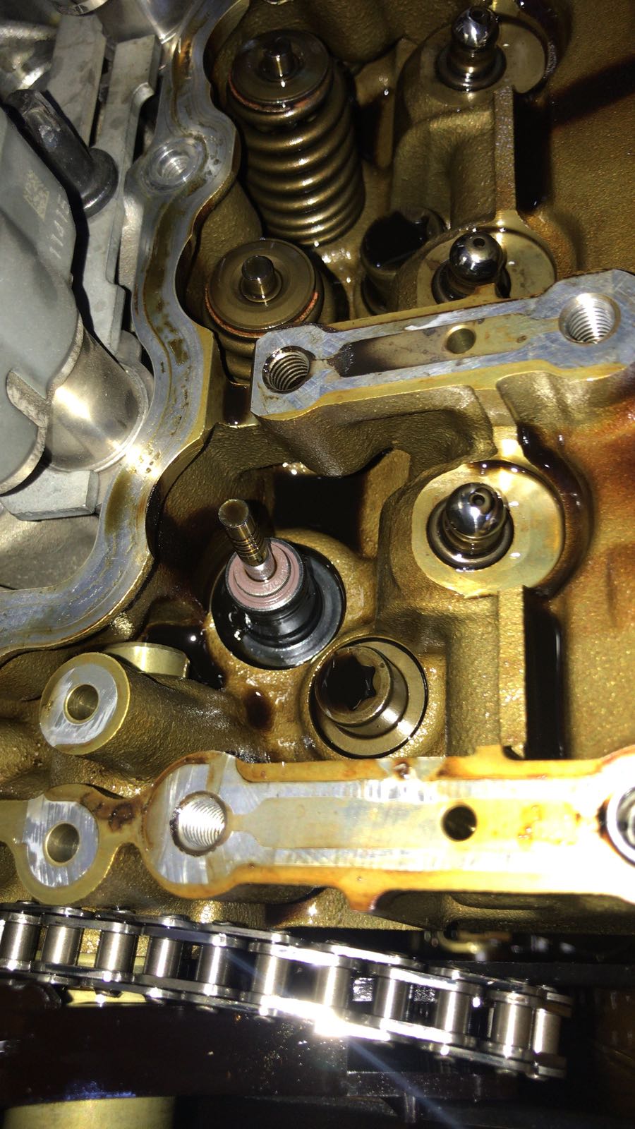

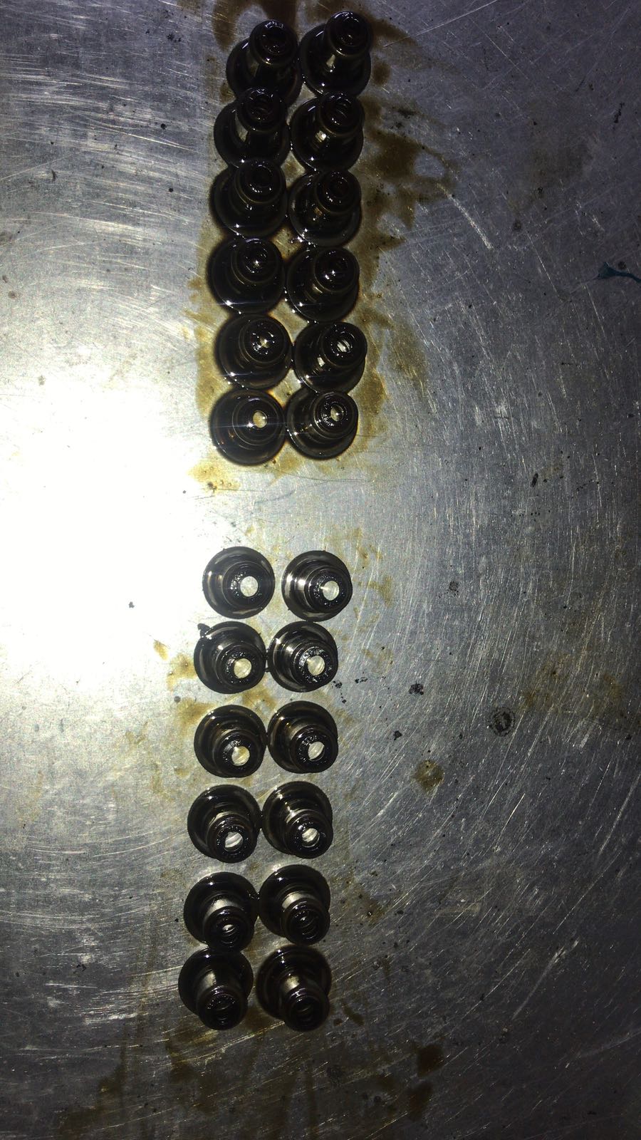

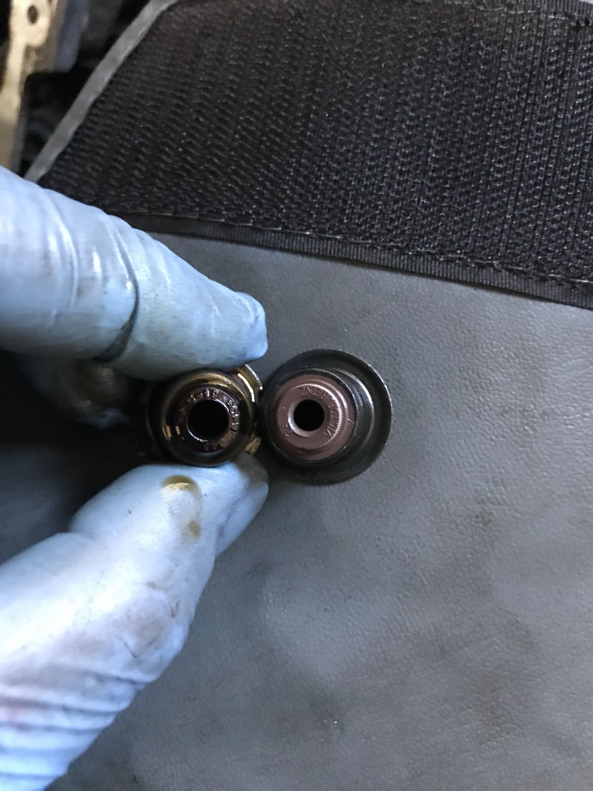

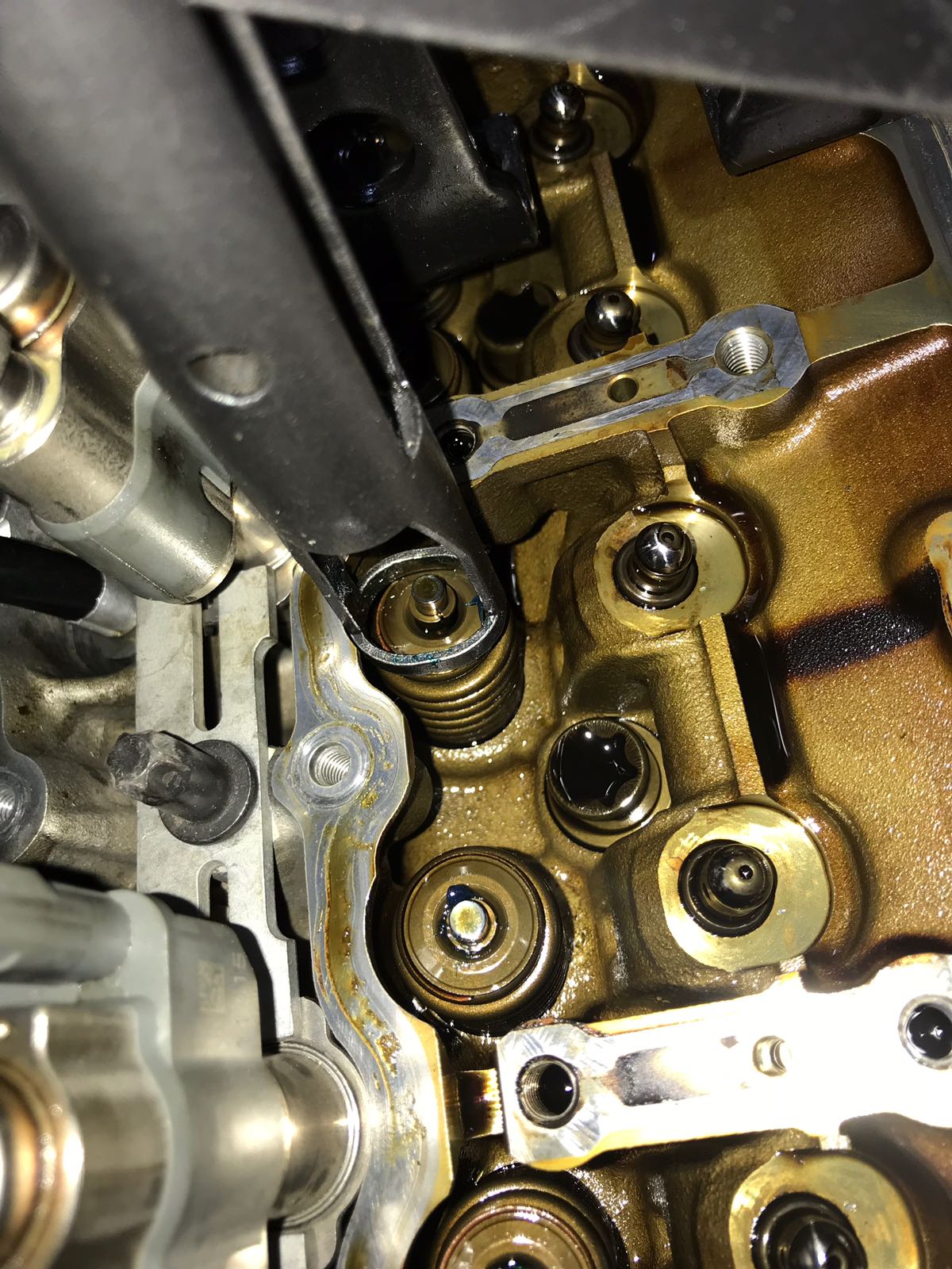

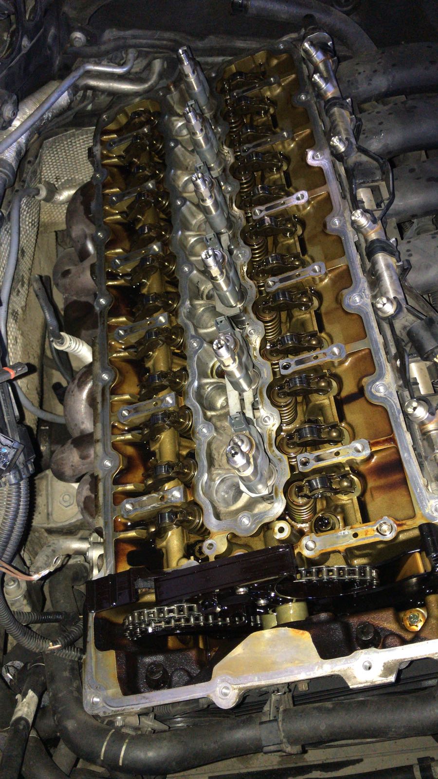

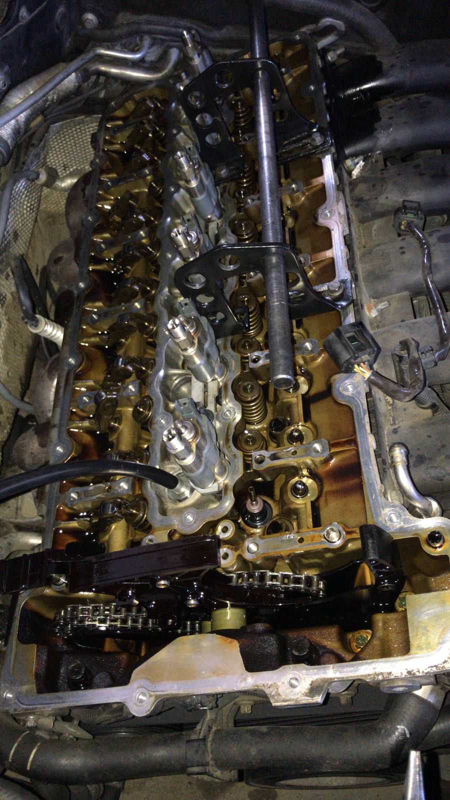

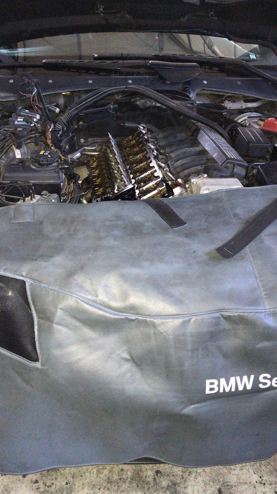

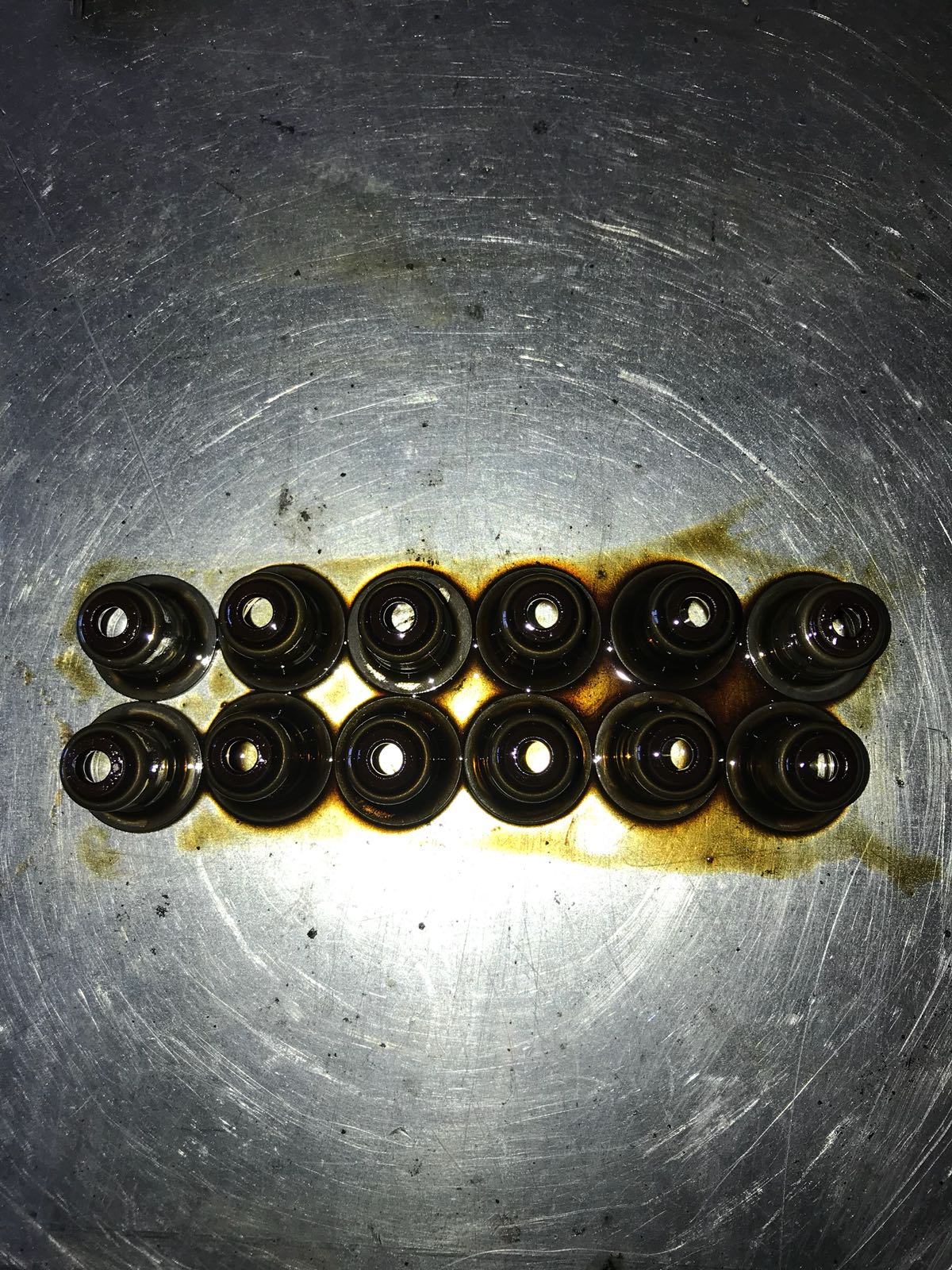

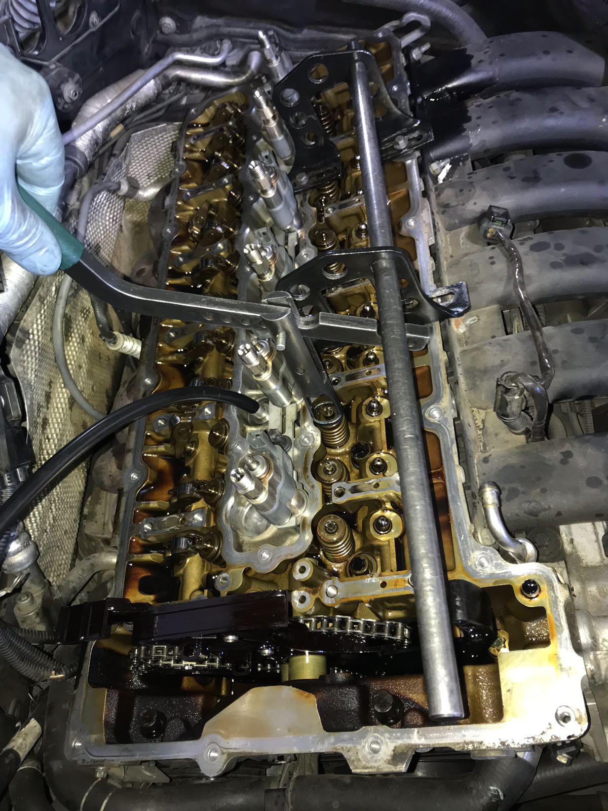

Schimb simeringuri supape.

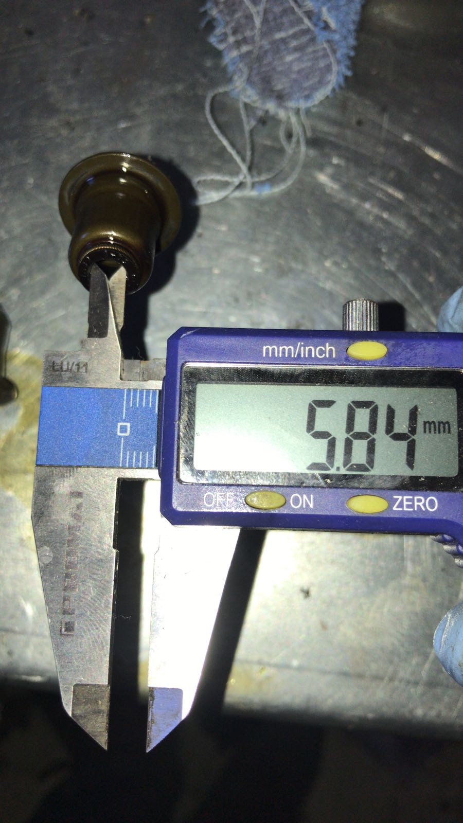

Cele pe admisie mai erau cum mai erau, dar la cele pe evacuare (poza 9-10) se vede cu ochiul liber diferenta de diametru, masurat a dat aproape 1 milimetru.

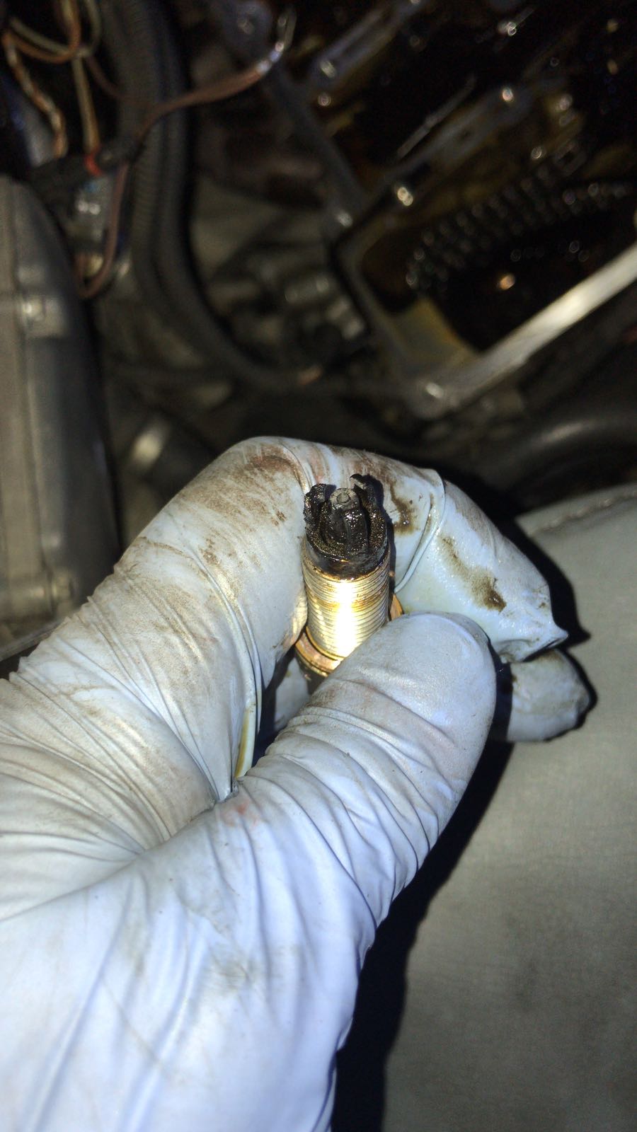

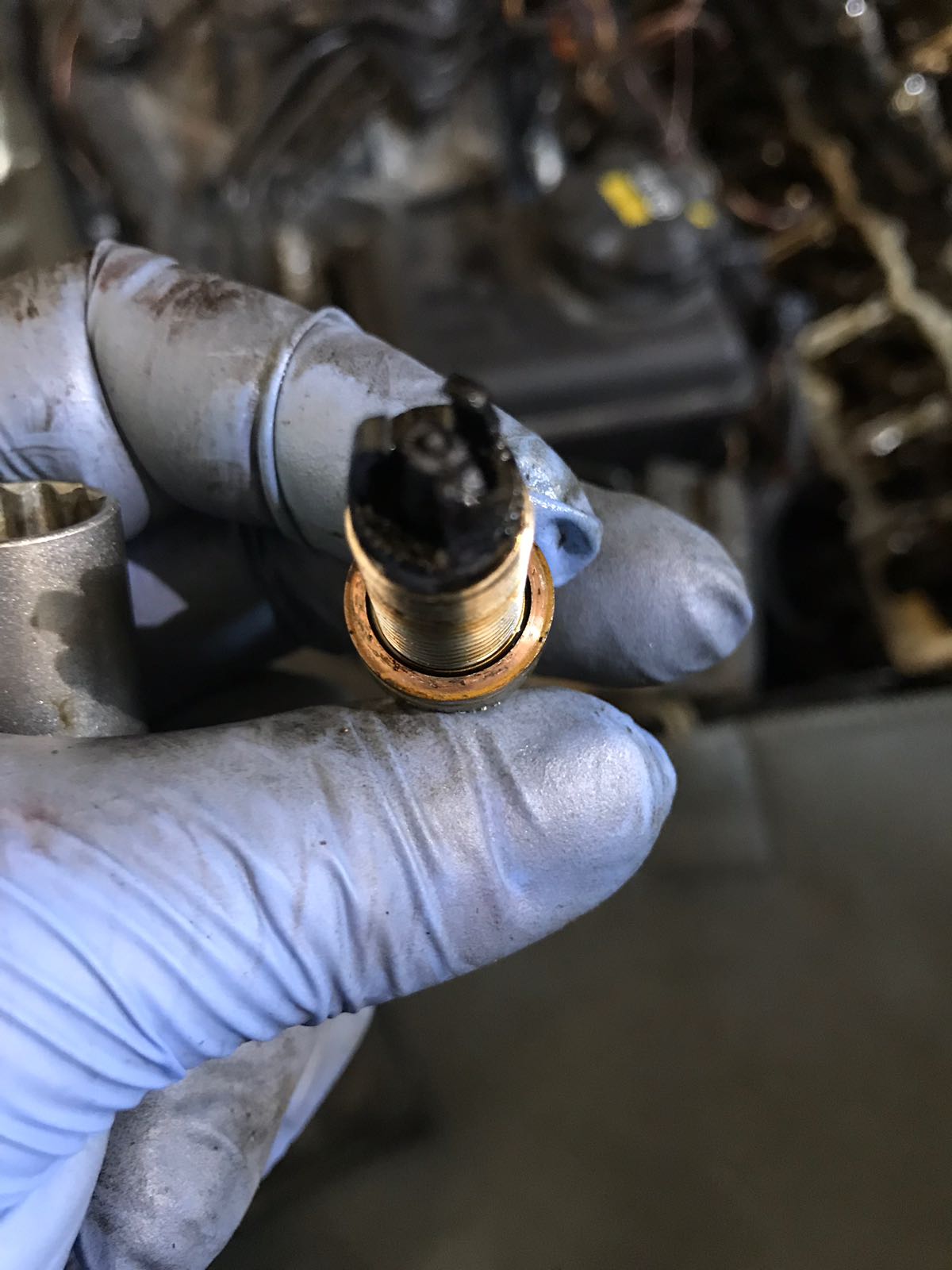

Bujiile se schimba si ele, arata rau, desi nu au dat vreun semn de oboseala pana acum. Au aproape 5 ani pe masina. Am pus NGK.
Distributia e ok (schimbata in 2015), vanosurile ok.
Edited by feitosak1
  • Like 5
Eram personal convins, cat si folclorul mecanicilor mentiona acest fapt, si anume ca doar motoarele cu alimentare benzina, din seria N4x(4 cilindri), ca suferind de uzura prematura a simeringurilor, datorata in special temperaturii ridicate de regim; din pacate, se pare ca nici cele cu 6 cilindrii nu scapa de aceasta boala.Cam devreme totusi, avand in vedere varsta si rulajul masinii.
1500 ron simeringuri si manopera
216 ron bujiile
Masina are fix 10 ani (impliniti saptamana trecuta), n-as zice ca e chiar noua :D
Inca de cand am luat-o ardea ceva ulei, dar toti mecanicii pe care i-am intrebat mi-au spus ca e normal la un motor mare de turatie sa ia 1 litru la 3000-4000 km, mai ales la un stil de mers care nu menajeaza motorul dpdv al turatiilor. La Filaret si la Bavaria mi-au spus ca daca nu creste consumul de ulei peste 1 litru/1000km, nu trebuie sa imi fac griji, e in parametri :D
Cum in ultimum timp consumul crescuse (aproximativ 1 litru la 2500km), din cercetari am zis ca simeringurile ar fi principala cauza. Sunt curios daca se remediaza.
Edited by feitosak1
