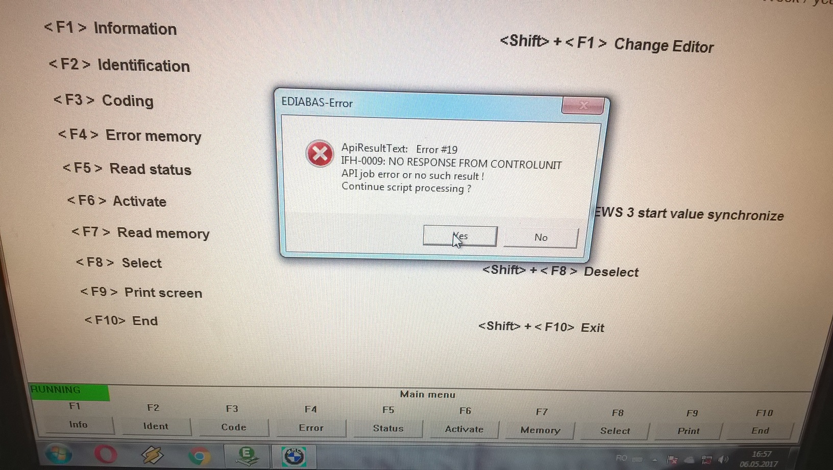

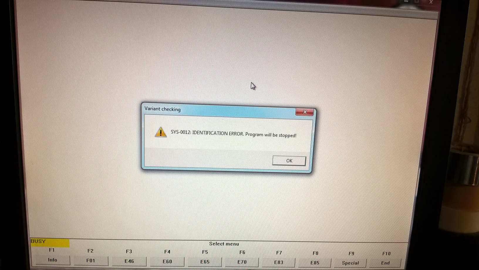

Am si eu o intrebare,la mine pe BMW E46 320d 136cp cu inpa nu pot intra pe motor,intru la clima ASC,AIRBAG dar la motor nu ma lasa,oare de ce? Stie cineva?
Pune screenshot cu erorile. Posibil sa nu fie configurata ok INPA.

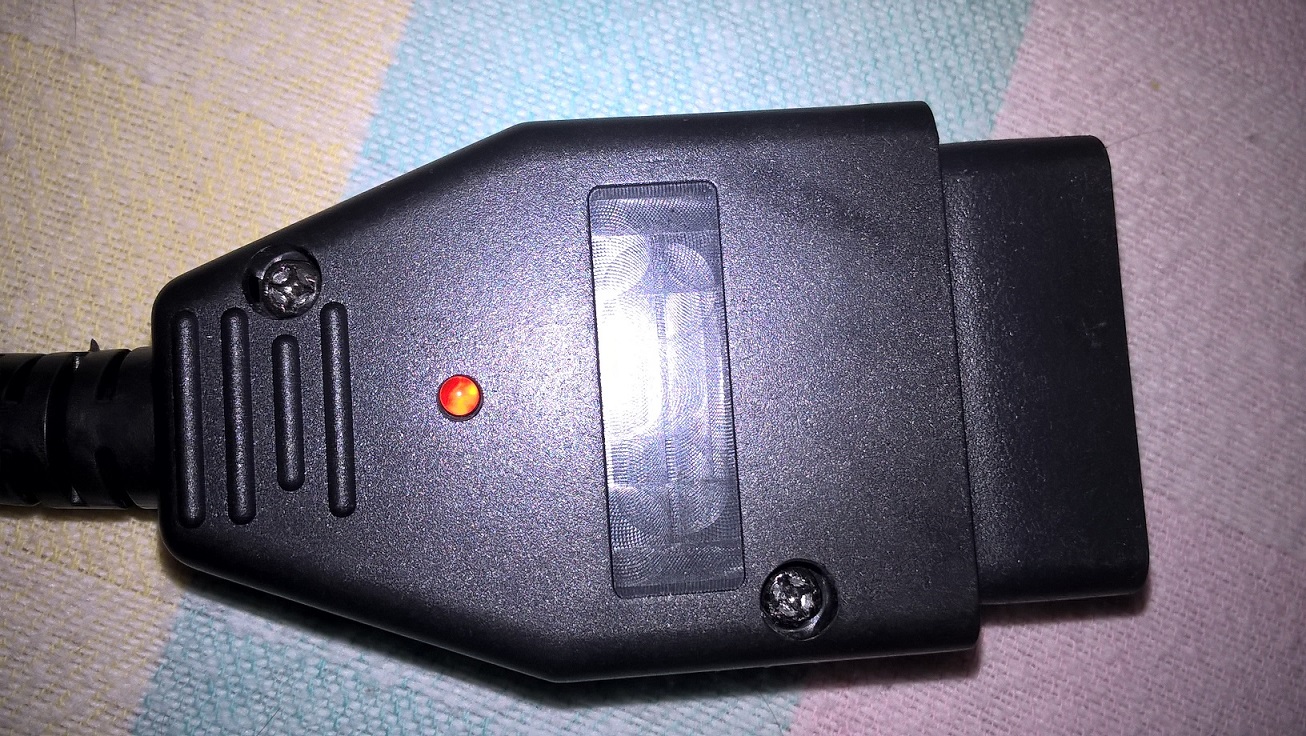

Pune poze si cu interfata,
Din erorile alea 2 e o singura concluzie, ca nu comunica interfata cu masina. Portul e setat ok?
Pun acum si poze cu interfata,interfata e prin usb si am conectato cu adaptor,am uitat sa mentionez.

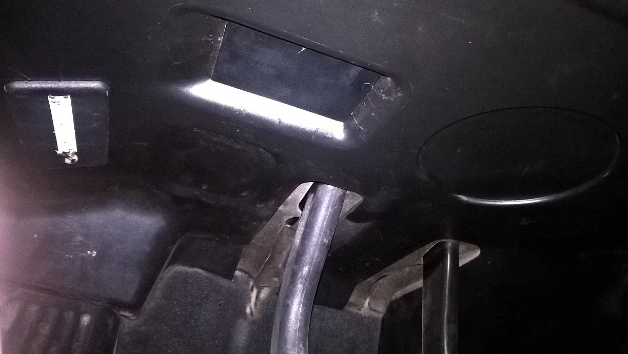

Eu nu am mufa OBD2 la masina.

Cat de sigur esti ca nu ai OBD2 la masina? Teoretic, la tine e sub volan, la jumatatea distantei pana la pedale.
Nu stiu daca cu interfata asta e la fel, insa la K+DCAN, daca bine retin, trebuia facuta punte intre 2 pini ca sa se conecteze la modelele pre-2005 (pinii 7 si 8).

Punte e facuta in interfata intre pini 7 si 8,se vad putin topiti(asa meserias a fost cand a facut puntea incat se vede si in poza ca e topit putin plasticul...).
O sa mai verific incaodata azi dar am mai cautat si nu am gasit mufa OBD2,am dat jos toate plasticurile de sub volan pentru alte interventii dar nu am gasito. Nu trebuia sa fie in partea stanga langa maneta de la capota? La benzinare am citit ca acolo e,eu am doar un capac de plastic gol.
