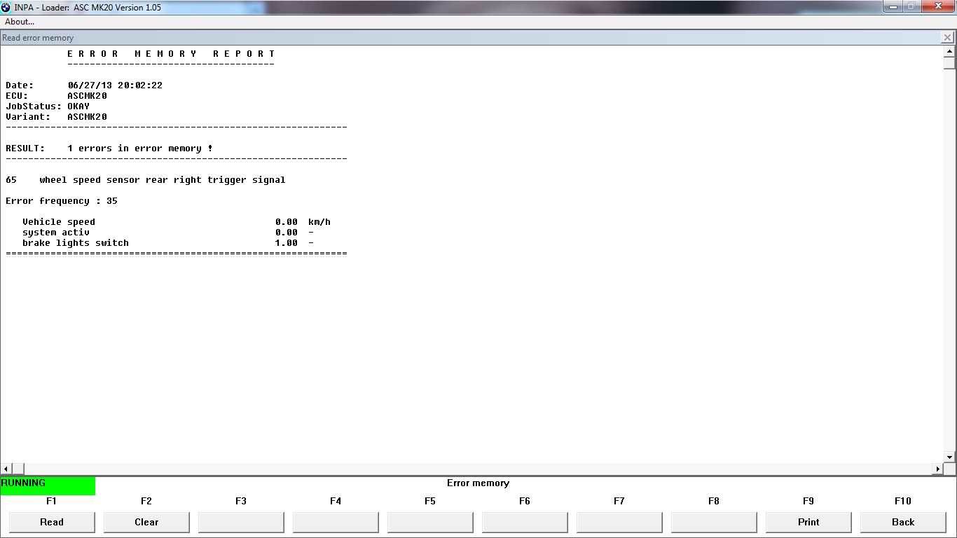

3. 65 Wheel speed sensor rear right trigger signal ( am avut un caz in care mi s-au aprins becurile de la ABS, ASC si frana de mana...si apoi fenomenul disparand de la sine, becurile s-au stins).

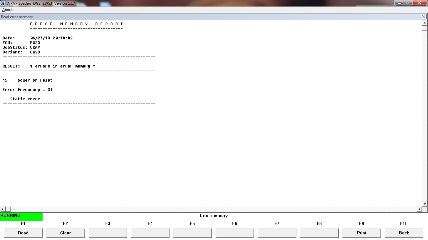

4. 15 Power on reset ! Ce D-zeu mai e si asta?

Asta "3. 65 Wheel speed sensor rear right trigger signal ( am avut un caz in care mi s-au aprins becurile de la ABS, ASC si frana de mana...si apoi fenomenul disparand de la sine, becurile s-au stins)."(eroare din cauza senzorului dreapta spate-contacte imperfecte, batran/defect etc) daca zici ca s-a stins de la sine nu ar trebui sa mai apara daca o stergi. Cu inpa poti vedea in timp real cum dau semnal senzorii de asc/abs si poti trage o concluzie cu privire la functionalitatea lor.

Pentru problema cu Power on reset am citit pe undeva ca ar fi( sau ar putea fi) o problema de comunicare intre EWS si DME si ca ar trebui reimperecheate...sau ceva de genu.
Eroarea asta : 65 Wheel speed sensor rear right trigger signal apare si dispare cand vrea ea.. nu am apucat inca sa dau roata dreapta spate jos sa verific, am inteles ca ar fi ceva "cutiuta" in care intra mufa de la ABS. Ciudat e insa ca nu scrie nimic in eroare de " ABS" ...

Eroarea asta : "65 Wheel speed sensor rear right trigger signal" apare din cauza senzorului(defect sau contacte imperfecte,etc). O am si eu pe senzorul dreapta fata, dar cand am verificat cu inpa se vede clar cum senzorul da semnal mai tarziu decat celilalti la plecarea de pe loc(mai exact sub 10km/h nu functioneaza, desi e nou). Senzorul asta e folosit de abs si de asc/dsc, nu mai are si alte functii. Aia e o eroare standard, asa a fost codata pentru evenimentul respectiv, asa a vrut producatorul sa nu scrie abs acolo... Ca sa gasesti o cauza pentru care apare cauta aici pe forum despre martorii de asc, abs si frana de mana aprinsi, sunt mai multe topicuri pe tema asta.
Asta: "15 Power on reset !" am gasit pe net ca ar putea fi din cauza bateriei descarcate.

Power on reset ...inseamna ca a fost desfacuta borna bateriei si pusa la loc de la ultima stergere a erorilor.

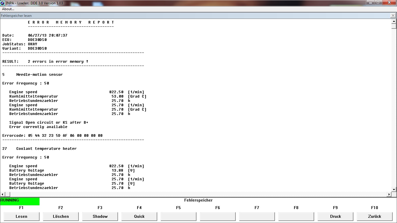

Needle motion sensor ...e injectorul cu fir...eroarea apare sporadic atunci cand se incearca pornirea motorului mult la cheie (adica porneste greu).
..desi senzorul de pe volanta citeste rotatiile motorului , presiunea motorinei nu e suficient de mare sa deschida injectorul si evident nu e detectata miscarea acului ...
in acest caz apare intotdeauna sporadic. daca e ars ...apare open circuit after B+.
Coolant temperature heater ...Short circuit or open circuit after B+...de verificat mufa si firele la pompa auxiliara (sunt in fata prin intre pompa servo si contraaripa pe lonjeronul longitudinal
...daca persista e arsa pompa.

1) Needle mot sensor. e clar.. inject cu fir e defect, insa deocamdata NU da semne ca cedeaza. Eroarea o am de anul trecut din Noiembrie. Pornesc usor pe timp de iarna, vara ok.. nu da in nas, trage liniar....
2)Coolant temperature heater- Auxiliarul electric de incalzire a apei.... era defect , l-am schimbat e ok, nu mai il da ca eroare. Insa nu stiu exact cand porneste, sub ce temperatura?
3)Wheel speed sensor rear right trigger signal - tot il am sporadic, insa nu mai apar toate becurile ca la pomul de craciun, ABS merge OK. ( becurle de la ABS, ASC si frana de mana erau toate aprinse)
4) Power on reset. Ai avut dreptate.. am dar borna jos cand am patit sa nu-mi porneasca masina DELOC !
5) La faza cu pornitul masinii era ceva de EWS....

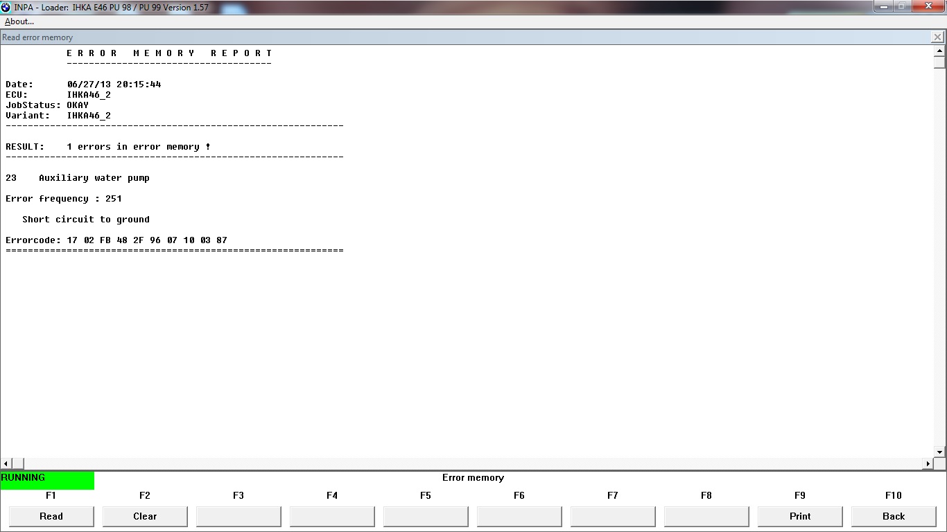

6)Auxiliary water pump - inca o am, nu stiu unde e situata, eroarea are in capat -Short circuit to ground, deci e vb de firul de minus probabil, un scurt.. dar nu stiu unde anume e si nici cum arata !
7) 41 Central locking system: Relay doesn't switch to ON at Unlocking
8) 61 Central locking system: Short circuit or open circuit at Motor Tailgate
ambele erau " curently NOT present - dupa ce le-am sters n-au mai aparut.
Momentan nu mai exista decat:
needle motion senzor - dar nu stiu ce are scris dupa eroare..
si Auxiliary water pump - short circuit to ground.

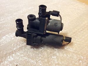

Revin, sa fie asta?
BMW 3 SERIES E46 AUXILIARY WATER PUMP 1 147412149 ?? Asta e de pe 2001-2005... Seamana?
Daca da, unde se afla? Ca probabil trebuie verificat firul de minus...
Pe Realoem.com apare asta :
Water valve with additional water pump 1 09/1999 09/2001 64118369807
Edited by sunsshine_21
O poti vedea cum stai in fatza masinii chiar pe partea dreapta, undeva intre pompa servo si roata, cam impropriu zis dar o vezi. Are doua mufe care intra in ea. Masoara continuitatea pe pini si vezi rezistenta. Aceeasi eroarea am avut-o si eu cu Coolant heater si de fapt era de la senzorul de lichid temperatura de sub admisie. Motion needle sensor apare si la mine insa deocamdata nu-mi face probleme.

Auxiliary water pump e exact ce ai pus in poza...de verificat firele mufa....daca nu inseamna ca defectul e chiar in pompa si e mai greu de reparat ....de obicei e la mufa necazul.
Injectorul cu fir e mort daca ai open circuit after B+ ..sau short circuit . Daca ai alta eroare incearca sa scri ce-i acolo. Motorul merge bine si fara el ...aproape insesizabila absenta, doar ca ai putea avea o eficienta mai mare pe turati mai mari, un control mai precis al injectiei plus ca de el depinde si controlul EGR-ului.

Am schimbat pompa auxiliara de apa, nu mergea motorasul ala.
A fost relativ ieftina( second) si din start cand pui contactul in poz 2 se si aude motorasul cum functioneaza. In prealabil l-am testat. Al meu.. pauza!
In ambele cazuri insa, daca e electrovalva sau ceva la motoras o sa-l dau unui amic sa vada daca poate sa-l repare.

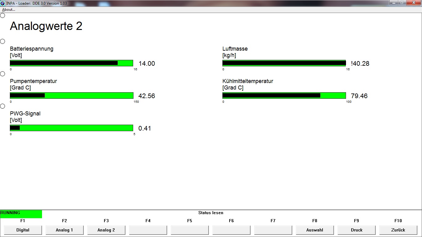

Totusi, stie cineva la ce temperatura ar trebui sa porneasca Electrical Auxiliary heater-ul? Si cum iti dai seama ca functioneaza? Pe tester nu mai da eroare.
Teoretic , ar trebui sa urce apa mai repede la 70 de grade, dar ma gandeam ca poate ar trebui sa aiba un bazait ...ceva...sa-l auzi ca functioneaza.
Pe un site strain am gasit asta . Deci se pare ca indiferent de temperatura exterioara, el trebuie sa porneasca si sa incalzeasca apa pana la o anumita temperatura. Sau cel putin eu asta am inteles.
De asemenea in anumite conditii si erori acesta NU porneste.
Electric Auxiliary Heater DDE 3.0 (E46 only)
The electric auxiliary heater heats the coolant with electric heating elements to compensate for the slight heat loss at high degrees of engine efficiency. Depending on the vehicle equipment, the heating request is sent either from the air conditioning system (IHKA) or from the heating control to the DDE control unit.

Si daca tot am acum mai mult timp liber, am sa pun erorile direct din INPA, dupa cum zicea si colegul, sa se vada exact ceea ce scrie la fiecare.
La poza nr6 ... nu inteleg de ce Luftmasse ( masa de aer) este atat de mare. Eram stationat, cu motorul pornit.
E buna prezentarea pe care ai gasit-o. Trebuie mentionat ca incalzitorul nu functioneaza intotdeauna...in primul rand, daca nu ai activat ventilatia, nici incalzitorul nici pompa auxiliara nu merg.
Apoi depinde si de valoarea temperaturii setata pe ventilatie, daca temperatura exterioara e mai mare decat cea setata pe ventilatie iar nu merg pompa si incalzitorul.
Situatia se potriveste pe vreme rece...cand la deschiderea ventilatiei pe caldura apa rece din radiatorul habitaclului ajunge deodata in radiator si cade brusc valoarea temperaturii de pe circuitul de ventilatie.
Cand uneori se ruleaza cu viteza mare si temperatura ceruta in habitaclu nu poate fi obtinuta doar din transfer de la lichidul de racire. Atunci e nevoie de aceasta incalzire auxiliara.
Referitor la erori, in caz ca nu functioneaza senzorul de temperatura de pe motor, nu functioneaza nici acest incalzitor auxiliar , fiindca evident nu se pote sti cand e necesara interventia lui atata timp cand nu se stie temperatura lichidului de racire.(de aceea exista o setare implicita de 86 de grade ca sa poata functiona totusi ventilatia - evident cand este ceruta o temperatura de incalzire). Cand incalzitorul e defect nu mai sunt necesare expicatii...iar ultima se refera la faprul ca alternatorul nu furnizeaza destul curent in sistem iar activarea incalzitorului ar putea periclita functionarea altor consumatori mai importanti pentru motor.
Sirul de date reprezinta o diagrama a pragului de pornire a incalzitorului auxiliar in raport cu temperatura lichidului de racire si temperatura exterioara...adica la -40 poate porni doar la 86 la -5 , tot la 86...samd pana la 30 grade afara poate porni de la 17 grade la lichidul de racire. Binenteles ca la o temperatura exterioara de 30 grade motorul se va incalzi foarte repede .....si probabil ca nici nu ai nevoie de acel incalzitor auxiliar.
Referitor la ultima imagine din INPA, cu valorile Analog 2 , este foarte ciudat cum are bateria ta 14 V daca motorul nu e pornit. Daca motorul e totusi la relanti atunci cred ca MAF-ul tau e destul de obosit sau are o problema la conexiuni..desi asta e mai putin plauzibil.
Celelalte erori sunt legate de chestiuni de conectare ...sau din ce am vazut la releul de actionare a inchiderii centralizate...trebuie verificate conexiunile cu ohmetrul...

Scuze, asa e, ai specificat ca e pornit motorul. Masa mare de aer poate fi de la debitmetru...ca si test incearca sa observi valoarea in timp ce turezi motorul la 1500 si la 2500 rpm. Daca diferenta e mica , e o problema cu debitmetru. Daca ai pe cineva cu DIS incearca si varianta asta, insa nu am vazut mari diferente intre valorile indicate de DIS si INPA.
Chiar si in TIS (documentatia tehnica) spune ca daca debitmetrul nu apare cu eroare acest fapt arata ca are conexiunile corecte, insa senzorul in sine poate fi obosit. Tot in TIS este dat debitmetru ca prim exemplu pentru lipsa de putere la turatii reduse, la incapacitatea de a atinge viteza maxima, trepidatii ale motorului la relanti, variatii ale puterii in sarcina, samd...
