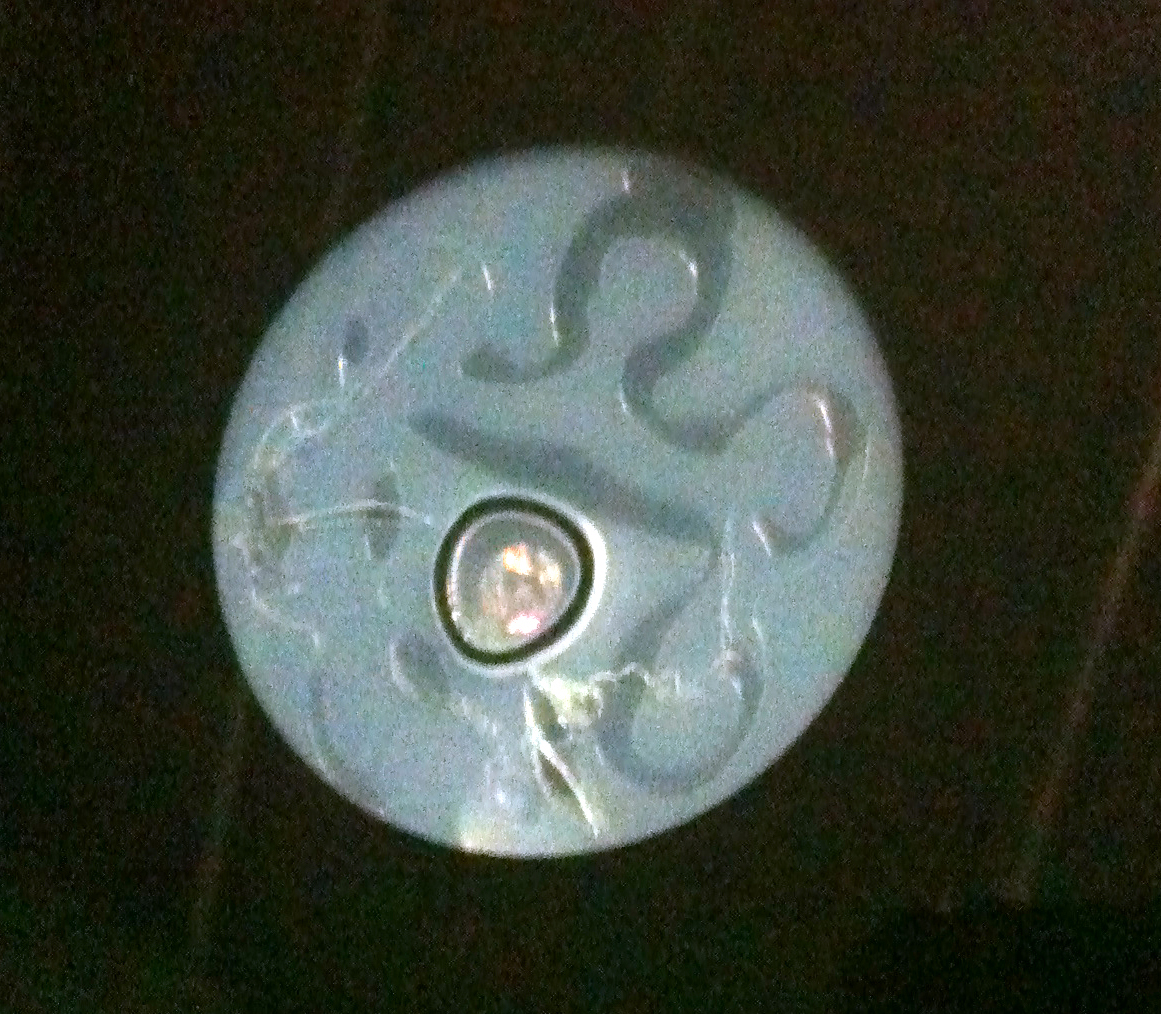

De dimineata am observat o problema: nu mai functioneaza stergerea automata a parbrizului. Setez maneta pe automat, dar cand stropesc parbrizul cu apa nu se misca stergatoarele. Daca modific sensibilitatea senzorului, acestea fac o stergere. pe vitezele I si II functioneaza normal. Senzorul de lumini de asemena.
Am atasat o poza. Mi se pare mie sau e ceva aburit pe acolo, excluzand senzorul de ploaie. sau ce se vede asa neregulat este pasta cu care a fost lipita capsula cu senzorii?
Am schimbat parbrizul in ianuarie. Pana acum nicio problema.

Cred ca si cu ceva aburit pe acolo ar reactiona totusi pana la urma.

Revenind la problema... m-am utiat si la senzorul meu. Acele pastile ca niste petale trebuie sa aiba vizibilitate directa la parbriz. La tine sunt acoperite. Probabil cu ceva silicon, cum spunea cineva mai sus.
Deci nu e ok cum arata.
am reusit sa-l demontez si sa curat stratul de silicon. mi-a luat cam o ora. dupa cum se vede in poza stratul de silicon/gel, ce dzeu o fi, este destul de gros si opac. l-am pus la loc fara a-l lipi, dar nu pleaca stergatoarele pe automat. probabil trebuie sa fie lipit cu o pelicula de gel de parbriz.

daca l-ai curatat si tot nu pleaca stergatoarele inseamna ca e defect

Senzorul trebuie sa fie lipit cu pelicula aceea de silicon de parbriz pentru a functiona corect.
Doar la tester poti sa verifici senzorul dar de obicei astea nu se strica asa de la sine...
Dupa cum am mai scris senzorul se lipeste cu un gel special de parbriz, in caz contrar nu are cum sa mearga.acolo exista ceva gen led care emite in infrarosu si acele " petale" care capteaza razele reflectate. Fara gel nu va functiona niciodata .iti spun asta din proprie experienta.am comandat senzor de pe ebay cu 59 euro si pana nu am pus gel nu a mers.senzorul meu era f bun.
am comandat acel pad cu gel de pe ebay. maine ajunge curierul. va tin la curent.
