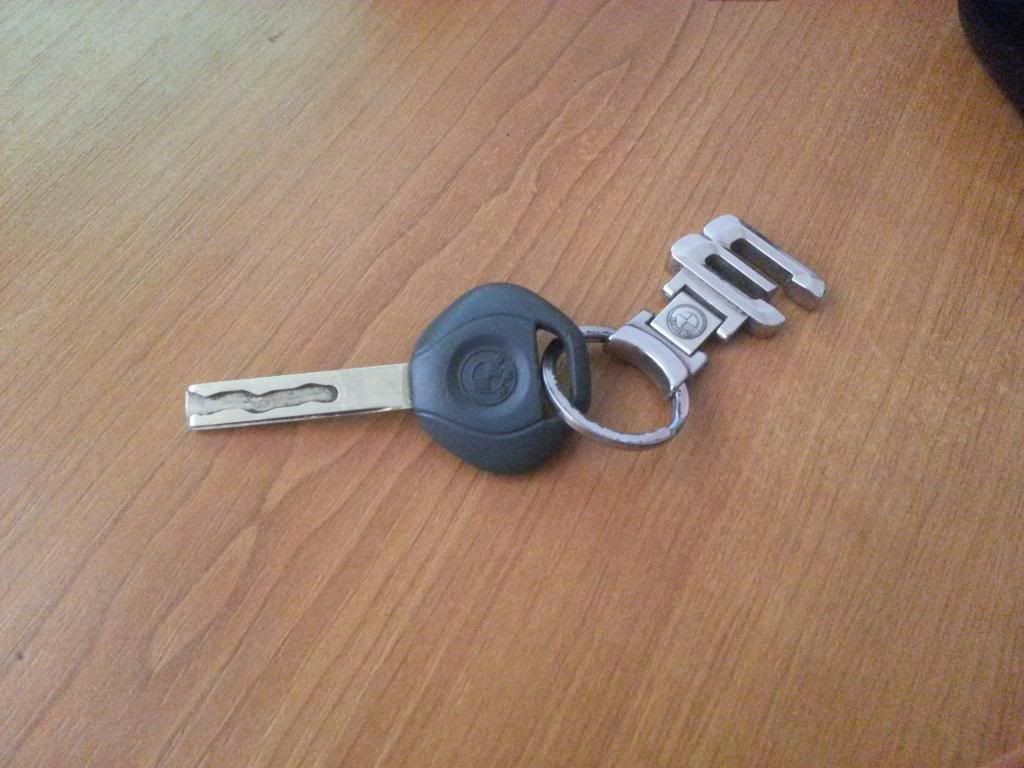

Am un 330Ci din 2001 si cand am cumparat-o am primit doar o cheie la ea(fara telecomanda, este simpla).
Unde pot sa imi fac inca o cheie(dar cu telecomanda pe ea)?
Uite cum am facut eu. Am cumparat o cheie din dezmembrari pentru inchidere(placuta aia din cheie). Am cumparat o carcasa identica cu cea din dezmembrari de pe okazii (vine carcasa cu tot ce trebuie). Si am mutat placuta din aia din dezmembrari in cea noua si am reinitializato(gasesti pe forum cum se face). O zi buna!
da @Vlad, dar astfel ai obtinut DECAT (a se citi NUMAI) o cheie pentru inchidere centralizata, NU si pentru pornirea masinii :D
Da, scuze XXL, dar sunt la munca si am scris in graba. Alex mai trebuie sa isi faca o copie dupa cipul din cheia pe care o are(sau sa il mute) :D
Edited by Vlad320
pai nu il poate copia , iar de mutat nu are sens ... nu ? :D
sper ca nu te-ai gandit sa il mute din cheie sub contact... B)
:)) sper sa nu faca prostia sa il mute sub contact. Si de ce sa nu il poata copia. Eu mi-am facut copie pentru cheia noua(tip diamant), am avut modelul vechi si acela era cu cip separat(chestie dreptunghiulara mica) si am mai facut una pe care am puso in cheia diamant ca sa pot porni. Si acum merg amandoua cheile:D

Am cumparat circuitul...dar problema e ca are cip pe el...cand pun circuitul in cheia mea...nu mai porneste masina.Ce e de facut?
http://www.bmwclub.ro/forums/topic/63378-e39-e46-e38-x5-e70-schimbarea-cheii-de-prefacelift-cu-o-cheie-de-facelift/page__hl__cheie+facelift
aceea este ultima reserve, masina vine cu 3chei, una diamant, una cu inchidere/deschidere(fara portbagaj) si aceasta cheie de o ai tu....ciudat ca fostul propietar nu ti-a dat macar a 2a reserva.
si eu am aceasta cheie la e36, dar fostul propietar mi-a arat ca ,cheia originala este rupta in yala de la sofer., si bucata cealalta a pierduto.....
si da se poate copia cipul, costa undeva la 150ron, copie cip
