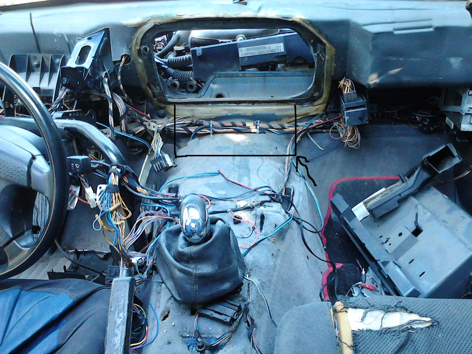

-am o problema cu masina
-zilele trecute am vazut ca e uda mocheta dupa o ploaie..initial am dat vina pe trapa,dupa am verificat a doua zi trapa sa vad daca sunt infundate scurgerile si nimic...dupa m am dus la aeroterma sa vad daca are ceva..si am aflat ca imi picura pe la aeroterma..am incercuit zona unde este..poza nu e recenta..as fi dat aeroterma jos dar abia am incarcat-o cu freon si nu vreau sa il pierd,asa ca va cer sfatul...in poza am incercuit o zona,care in spatele mochetei si plasticului care duce la tabla se afla o tabla cu un dop..are 3 ramnificatii acolo...pe la acelea imi picura..acum nu stiu cum arata in partea de sus unde vine motorasul de la aeroterma..v-as cere un sfat despre cum as putea remidia problema..am incercat sa pun silicon dar degeaba..

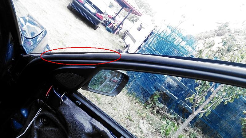

Salutare! Cu ploile astea, astazi cand m-am urcat in masina, am observat ca in dreapta la pasager, in zona pragului se prelinge putina apa. In zona cu pricina, plasticul interior de la prag si cu cel de sub bord, nu sunt unite bine. Chederul de pe interior e imbibat cu apa in zona aia. In rest, nu am probleme cu chederele de cauciuc, nu sunt intarite sau crapate. Am pus un burete acolo in speranta ca o sa mai absoarba din apa, pentru ca pana nu trec ploile nu am ce sa fac. Are cineva vreo idee cam ce ar putea fi de vina?
Inca ceva, usa de la pasager se inchide cam greu, trebuie ridicata putin din balamale, insa nu cred ca fie asta cauza.

Stii de ce se infiltreaza apa pe acolo deoarece ai scurgerile din tavita de la stergatoare infundate acolo unde ai tu aeroterma in partea din fata de sub stergatoare are 2 canale unu in partea dreapta unu in partea stanga si sunt infundate ...
eu asa am patit la a mea si le-am desfundat canalele si nu am mai avut apa in masina

Ok. O sa verific si pe acolo. Multumesc pentru informatie!

sunt desfundate,dar tot se infiltreaza
Am verificat zona cu pricina dupa ploaia de aseara si nu s-a mai infiltrat apa pe acolo, in schimb chederul jos in zona respectiva era putin umed.
