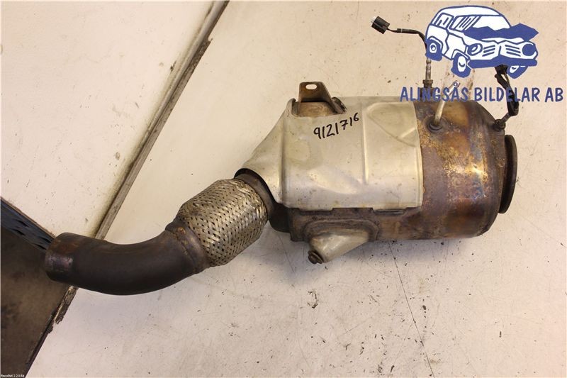

DPF la tine nu e cel din poza de pe ebay ci face corp comun cu catalizatorul in acelasi invelis care e prins cu un colier direct in turbo.
Catalizatorul e primul si apoi DPF.
Acum tu decizi daca vrei off amandoua dar sfatul meu este sa lasi catalizatorul si sa spargi doar partea din spate.Dar asta as face doar in ultima faza.

Arata ca asta?
