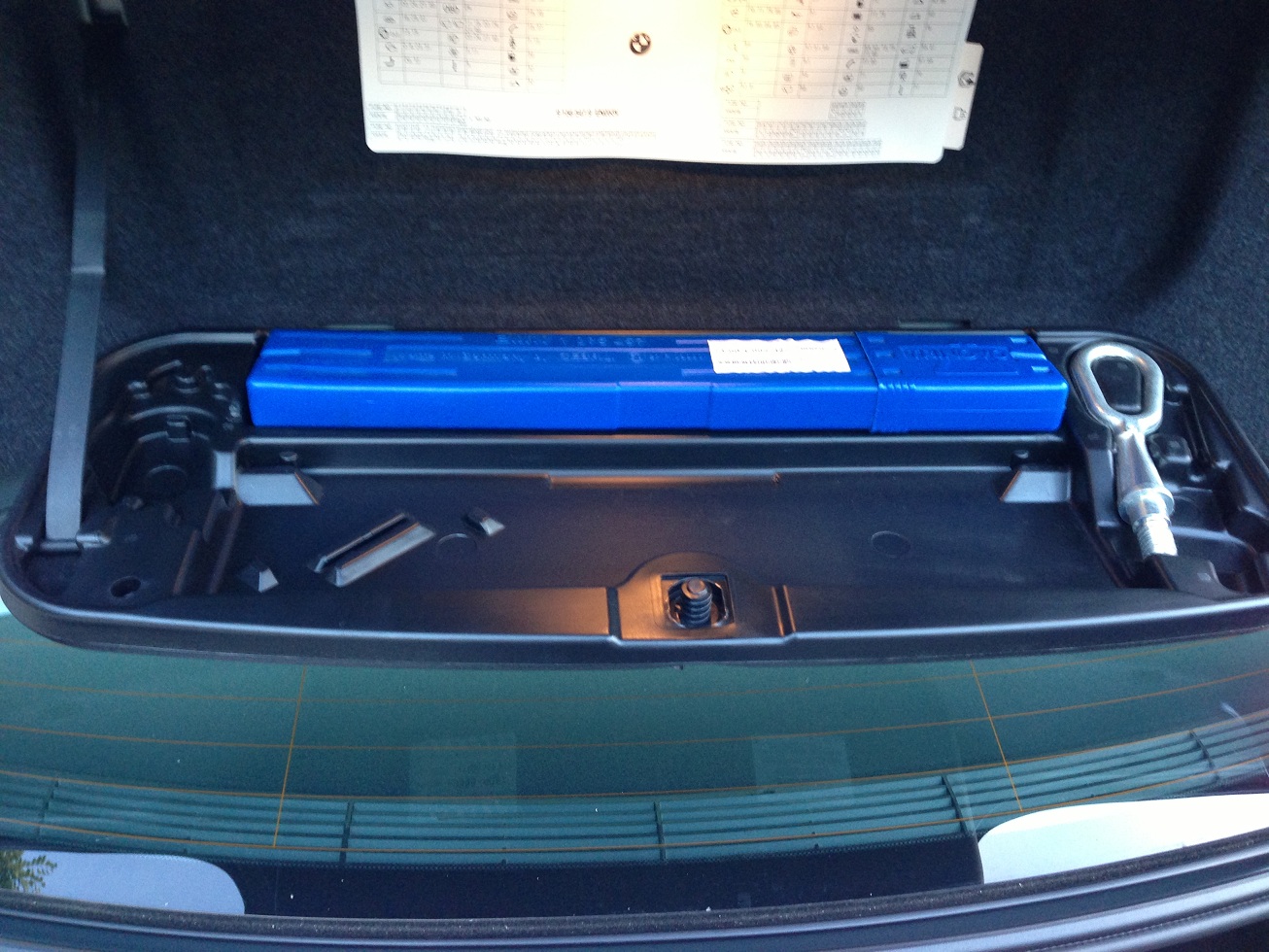

LE: ai idee daca am unde sa completez cheile lipsa din trusa asta?
