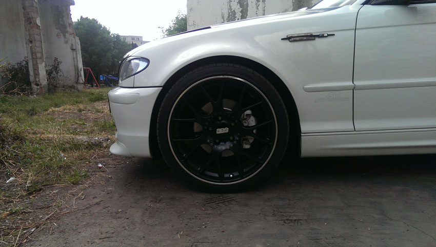

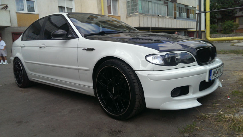

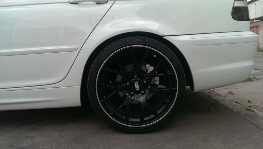

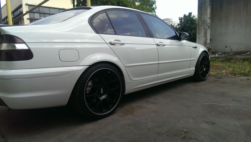

Așa cum am promis ieri am făcut câteva poze la mașina mea pentru ca să putem dezbate pentru alegerea unei suspensii corecte. Menționez că nu am schimbat arcurile de când am cumpărat mașina (ea este fabricată în mai 2004).
