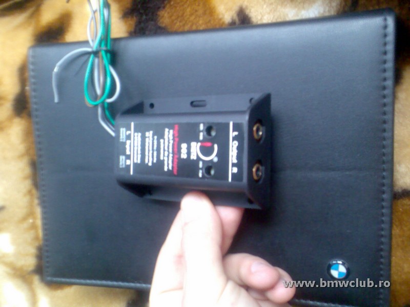

o sa revin mai traziu si cu o poza cu modulul... pe vcate il am.. savad daca am inteles corect cum se monteaza...
Gata uite si poza....
deci .. cum se face montajul... ???
pe cele 4 fire se conecteaza difuzoarele....doar 2 ... separe ca doar 2 pot amplifica...iar iesirile RCA le conectez la amplificator...iar din amplificator dau semnal in difuzoare....
dupa cum am vazut este pentru 2 canale.. L R... acum ce intrebare am eu.. pot amplifica. 4 difuzoare cu acest modul.. adica ma gandesc ca as putea sa dau semnal in statie din cele 2 difuuri si apoi sa ies din statie pe 4 canale... da asta ar insemna ca iesire initiala a difuzoarelor pe fata sa o anulez....

cred ca sa pot amplifica toate 4 difuzoarele. oricum nu cred ca mai are rost sa mai modifici HU. arata bine navi 16:9 si acum tre sa te resemnezi la partea cu sunetul.
daca vreodata te mai gandesti la upgrade ti-am zis care e pasul: subwoofer si cred ca automat un alt amplificator si bomba aia cu ceas pt tensiune.
tu ai caseta in spatele ecranului? eu asa am si am magazie in spate dar stiu pe cineva care are direct CD si are instalatia originala pe masina si se auzea considerabil mai bine la el decat la mine pana sa schimb astea.
nu trebuie sa iei difuzoare mai mari. orice alte difuz de aceeasi marime ca cele pe care le ai din fabrica, daca sunt de calitate, fac o treaba mult mai buna. eu cand le-am desfacut m-am minunat cat de "obosite" erau si cat de firav aratau. nu cred oricum ca ai cum sa pui diametru mai mare pe fata pt ca nu o sa mai poti monta fata usii la loc. difuzoarele mai puternice sunt mult mai adanci decat cele pe care le ai si au si alt sistem de prindere si o sa trebuiasca sa iei niste rame de plastic (no name del a oricare magazin cu muzica) sa le poti pune in usi.
particular325i te contrazic ! difurile chiar pot ... problema este HU ... dc teau impresionat negativ difurile tale .. ins ca nu ai vazut niciodata difuri de golf sau de passat ... :blink:
schimba difurile .. si lasa acelasi player .. si fac un pariu ca o sa ai doar volum mult mai mare ... dar claritatea o sa fie aceeasi .. sau chiar si mai putin !
pt a amplifica 4 difuri ai nevoie de II adaptoare ... pt a pastra FADER ul ...

ok..deci pentru a pastra faderul...front rear am nevoie de 2 adaptoare......daca las unul o sa anulez iasirea initiala fata a casului...iar controol volul o sa ii dau din amplificator...
acum te rog sa imi spui cum se leaga adaptorul....
eu as avea o ideie dar nu sunt sigur...
deci pe cablurile bifuurilor din spate leg adaptorul iar din RCA-urile lui ma conectez la amplificator...la INPUT L R si apoi de acolo .. daca am un amplif pe 4 cai plec la cele 4 difuzoare...????
este corect asa....???
