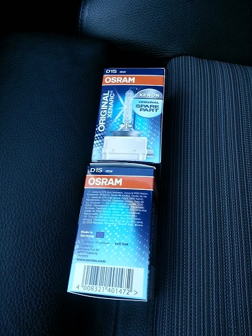

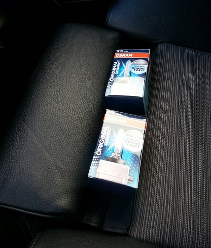

190k km Schimb becuri xenon ca erau cam obosite , am optat pt osram , a fost si o oferta f buna asa ca a meritat din plin , lumineaza mult mai puternic . Vanzatorul spune ca la 2 ani se recomanda schimb pt ca xenon scade cu aprox 40 % in intensitate <_< Cu montajul m-am descurcat singur , destul de dificil dar o treaba de 40 min , fara sa dau bara jos si fara sa o zgarii . Un soi de echilibristica , cu farul :)))

Becurile vechi ce marca erau?
philips
Chiar ma gandeam sa le schimb si eu ale mele, nu le-am schimbat niciodata, si masina are 210.000 km..Am fost miercuri seara pana la cluj, si parca-s cam chioare farurile, nu mai bat asa bine... bine, trebuie si polish la faruri, dar clar becurile-s de vina
Cat ai dat pe ele? da-mi pm daca nu vrei sa zici aici..
Mersi..
ajuta si polish faruri dar daca sunt cele originale clar si-au pierdut din intensitate , deci ar trebui schimbate .
Eu le-am schimbat mult mai timpuriu. Unul se facuse rosu, dar cu mult timp inainte sesizasem ineficienta lor noaptea.
Ale mele erau tot Osram si alea din fabrica.
Dar asa e, xenoanele obosesc destul de repede. Cam dupa 130-150.000km cam cer altele noi.
Da, la mine atat au tinut...
Ma gandeam doar ca acum cativa ani nimeni nu se gandea sa schimbe becurile pentru ca au imbatranit. Doar cand cedau complet.
De fapt cred ca si acum sunt destui care merg pe acelasi principiu. Nu toti sunt pretentiosi cu masina.
Majoritatea nu le prind la pret bun, iar un set in reprezentanta/magazin specializat costa ceva..din cauza asta le schimba cand se ard, nici macar atunci in pereche.. :faceless:
la pretul la care le-am gasit eu ar trebui sa schimbe tot forumul becurile xenon :))))
