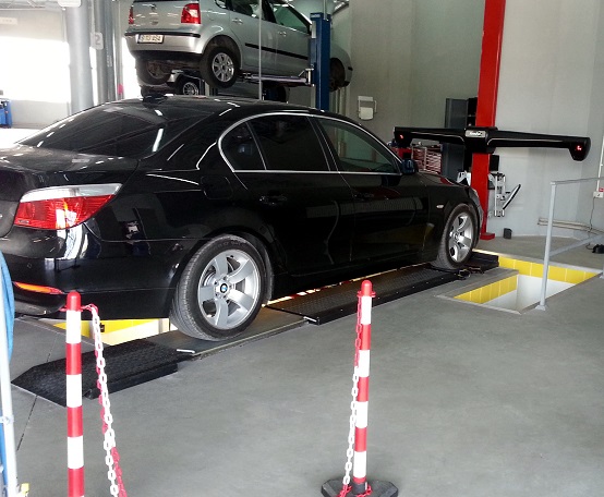

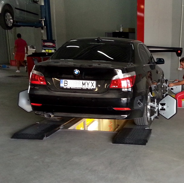

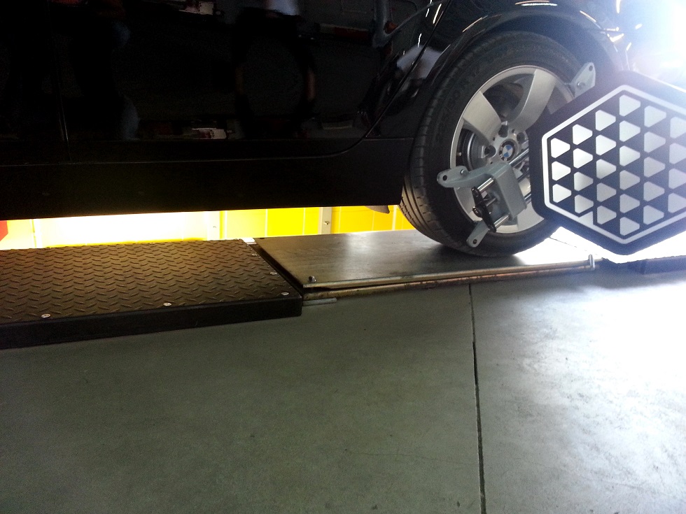

Geometrie la Autosoft Militari . Primul unghi de fuga de la care nu plec cu volanul stramb . Chiar s-a lucrat frumos si atent , sper sa tina . Revin dupa ce schimb si un capat de bara la care a pocnit mansonul de cauciuc si mai bine il schimb acum .
Costuri geometrie 150 ron . Sunasem si la MHS dar era fix dublu si am renuntat , cumva am sa-i fac o intrare pt istoric cred ca la recallul pt un cablu alimentare pt care m-au invitat deja la schimb .

ti-au facut incarcarea masinii ?
geometria se regleaza corect, respectand anumite cerinte, printre care incarcarea masinii, nu stiu excat greutatile, ceva gen 70 kg pe fata stanga si dreapta, 70 pe bancheta din spate si inca nu stiu cat in portbagaj.

Nu fac nici o incarcare a masinii.
Am facut eu geometria la ei la fosta masina si au facut geometria pe spate muci. Pe fata era intr-adevar ok dar pe spate statea o roata cam aiurea. Eu personal n-am bagat de seama dar cand am vandut masina am fost la un service si s-a prins un mecanic imediat. Deh, nus mecanic si nici nu-mi doresc dar ma astept ca lumea sa-si faca treaba ok.
I-am dat factura omului care a cumparat masina sa se duca sa se ia de gat cu ei, eu n-am mai avut chef.
LE: prima si ultima data cand am facut geometrie in afara de Filaret pe care ii recomand macar pt atat.

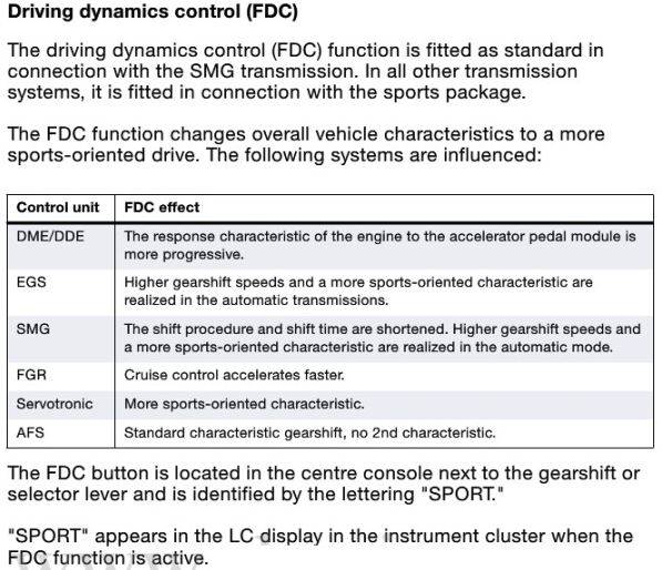

Ok dupa ceva studii se pare ca butonul pune masina in setare sport si e diferit de DS din schimbator , cei care au deja instalat din fabrica acest buton spun ca la cei cu servotronic directia se intareste , raspuns acceleratie mult mai rapid . In DS doar schimba mai sus . Am sa incerc retrofitul sa vad ce se intampla :))
Functioneaza si la LCI dar cu ceva codari , merge si la masini manuale .

eu am aruncat un ochi mai departe de comentariile de la video , 3 forumuri pe care s-a facut retrofit asta si toti spun ca intr-adevar e o diferenta intre Sport si DS . Am luat ce-mi trebuie pt teste doar ca nu am avut timp . Oricum nu as monta un switch la vedere doar daca gasesc consola originala cu buton sport .
