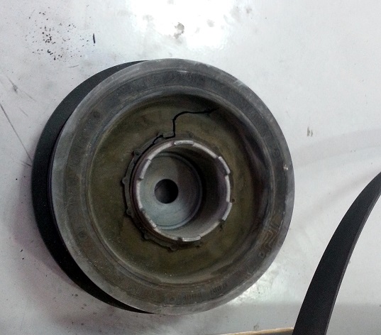

187k km schimb role ,curele si fulia vibrochen . O poza pt stadiul fuliei , daca nu-0mi arunca afara cureaua AC nu-mi dadeam seama ca e in halul ala . Fulie originala fab 06 deci a tinut 7 ani . Ca urmare am montat tot fulie originala BMW ca sa scap de o grija in privinta asta :thumbsup: La fulie as face recomandarea asta oricui , nu cred ca merita montat aftermarket mai ales ca diferenta e f mica 900 ron vs 600

De curiozitate,in manualul de service,ai idee la ce interval se recomanda schimbarea ? Mie,cand aveam Mercedes,mi-au schimbat toate rolele la revizia de 60.000 km precum si ulei la cutia automata,cica asa se recomanda..... :mellow:
La role citisem 50k pe forumurile US , nu stiu de fulie dar sigur dupa 150k trebuie inspectata . Cea mai rea paguba ar fi sa zboare direct in ventilator . :frantics:
Oe duce mult si bine, la mine a tinut 11ani cu ghilimele de rigoare, c-am schimbat-o inainte de grand final. :sorcerer:

Am intrebat la BMW si mi-au spus ca se schimba cand apar mici crapaturi pe curea si atunci schimbi cu role cu tot.
O verificau la fiecare schimb de ulei sau diverse alte interventii.
Din pacate, la 89k km a devenit putin zgomotoasa insa nu am apucat sa o inlocuiesc :(
