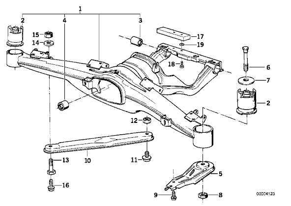

http://www.realoem.com/bmw/showparts.do?mo...219&hg=33&fg=30
Verifica bucsele de sus de la telescop si arcurile(sa nu fie rupt vreunul).Daca se aude zgomot la o plecare mai brusca sau la o frana mai brusca atunci sunt bucsele de la punte duse(piesa 2 din poza ta).
Uita-te si la bucsele de la brate sa nu fie obosite,rotile iti stau drept?

Ok, boierule! :) Pune-mi schema realoem ca sa vad de care flanse zic.
