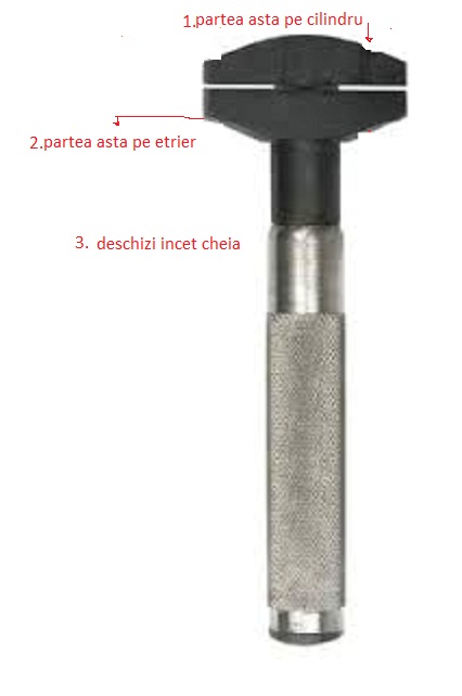

Cine imi poate construi o presa pentru impins pistonasele de la etrieri
Si de asemenea poti folosi un surub de 8-12 cu o piulita sudata (sau nu) pe o platbanda mai groasa.
Crede-ma, nu va face cu nimic mai mult sau mai putin.
Pai asta era idea de a o construi cineva (nu am posibilitatea sa fac o gaura intr o platbanda si sa sudez o piulita :D)
Nimereste si tu pe la orice atelier de tinichigerie, mecanica, etc si ii rogi sa-ti sudeze o piulita de 10-12 pe o platbanda groasa de minim 5-6mm gaurita si sa-ti dea un surub pe masura.
Le dai de-o bere si aia e.
Nu stiu cum e pe la tine, eu iti explic cam cum merge pe-aici.
