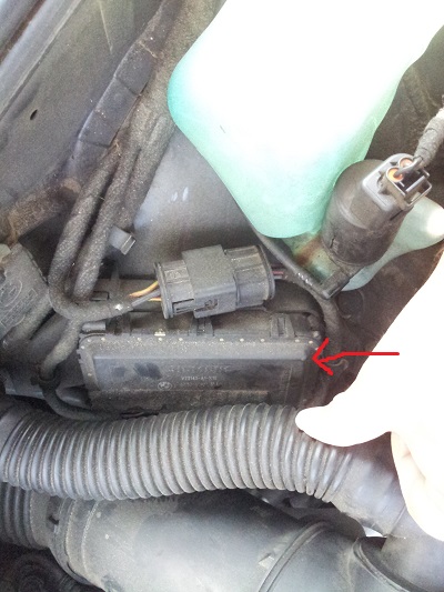

Mecanicul mi-a zis ca s-ar putea sa fie ori ventilatorul ori releul care mi l-a aratat...e ca o cutiuta dreptunghiulara si se afla undeva intre furtunul ala gros de aer si vasul pt lichidul de spalare a farurilor (aproape de oala din dreapta masinii). Poa' sa fie si altceva? Daca o pun pe tester, da vreo eroare ceva?

Totusi pun o poza post-41315-0-25550300-1374594198_thumb.jpg deci despre asta e vorba, a zis ca asta pica in cele mai multe cazuri atunci cand nu mai merge una din trepte la ventilator.

Deci ca sa ma fac si mai inteles, clima functioneaza normal baga aer rece totul ok; dar in momentul in care pornesc AC-ul, ventilatorul de la radiator pleaca direct pe treapta 2 si in impulsuri iar mecanicul mi-a zis ca atunci cand pornesc AC-ul, ar fi trebuit ca ventilatorul sa porneasca pe treapta 1 si in continuu...iar concluzia pe care a tras-o a fost ca treapta 1 nu merge, ori e arsa de la ventilator ori releul ala din imaginea de mai sus (care mi l-a indicat el) e prajit.

Tipul ala de electroventilator functioneaza cu impulsuri PWM. Fara rezistente sau relee. In principiu e arsa electronica din motor.
Nu-l poti verifica babeste, sa-i dai plus sau minus ca nu va functiona.

ala din poza nu e releu..
Nu toate e39 au avut PVM, dar se poate verifica si ala, si chiar si alea cu PVM au un releu si ele este in cutia unde e si ecu..., si au si resistori care sunt incorporati in carcasa lui.....
Releul nu controleaza turatia, ci daca ii da tensiune sau nu..
