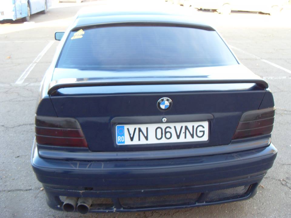

Acum referitor la o treaba..Cum as putea sa o fac sa fie mai silentioasa?Eu am finala cu iesire dubla,e toba din inox..iar in rest am pus toata teava cu tobele de la is,dar catalizatorul am vazut ca a fost taiat si resudat,deci cred ca e gol..Acum problema sta in felul urmator:
Ce ii pot face sa numai faca asa mult zgomot evacuarea?Azi a vrut domnul Garcea sa imi ridice certificatul pentru zgomot si folia spate,dar folia o am omologata dar nu am mai gasit omologarea,poate o gasesc zilele astea..as vrea sa stiu daca imi puteti da o idee sa o fac mai tacuta:D

Poate gasesti un catalizator prin dezmembrari, sau chiar evacuare cap-coada.
Apropo, finala este una sport aftermarket, sau oem?

Schimba garnitura de dupa serpisori ca nu e scumpa deloc si ferifica traseul de evacuare sa nu sufle pe undeva.Si mai verifica si suportii de pe evacuare ca daca atinge evacuarea in caroserie face un zgomot infernat.
