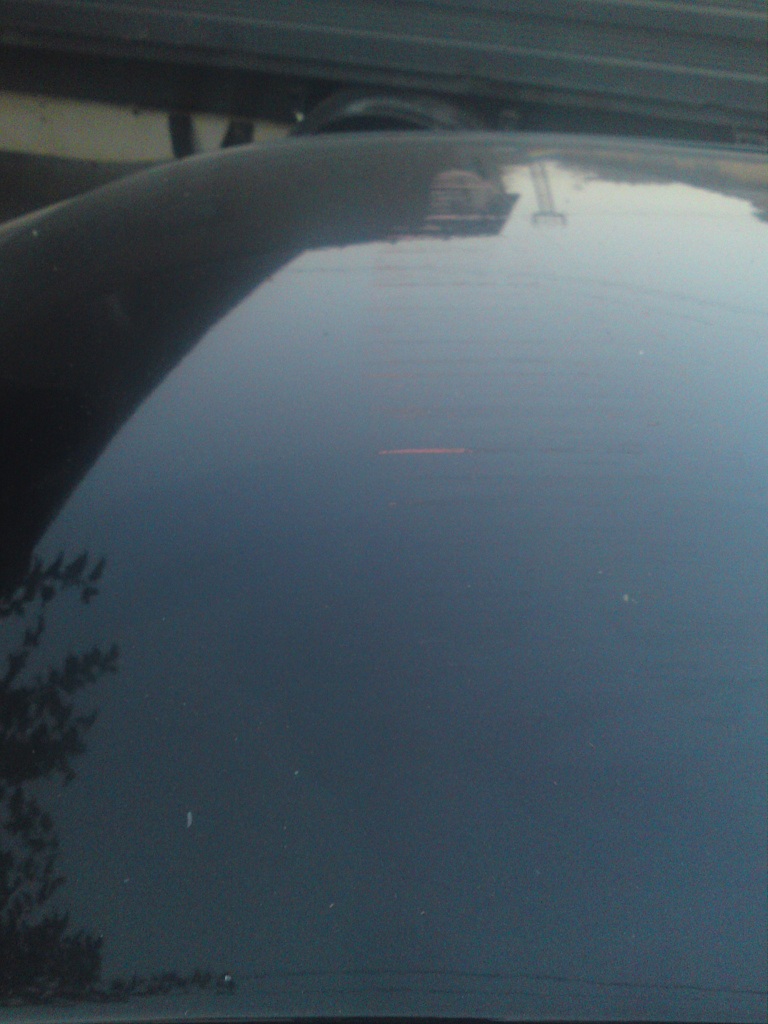

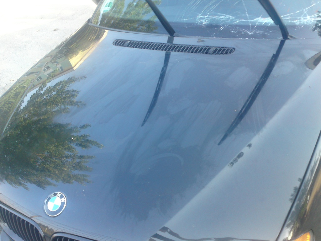

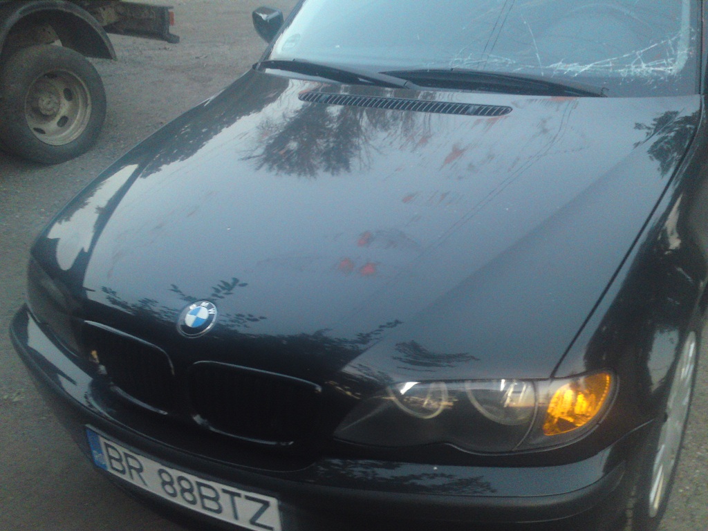

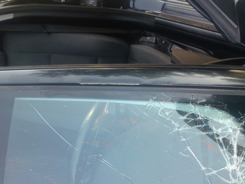

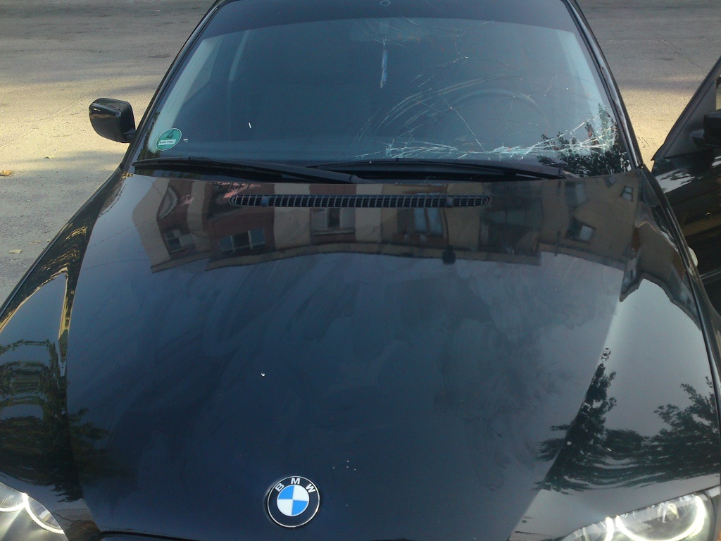

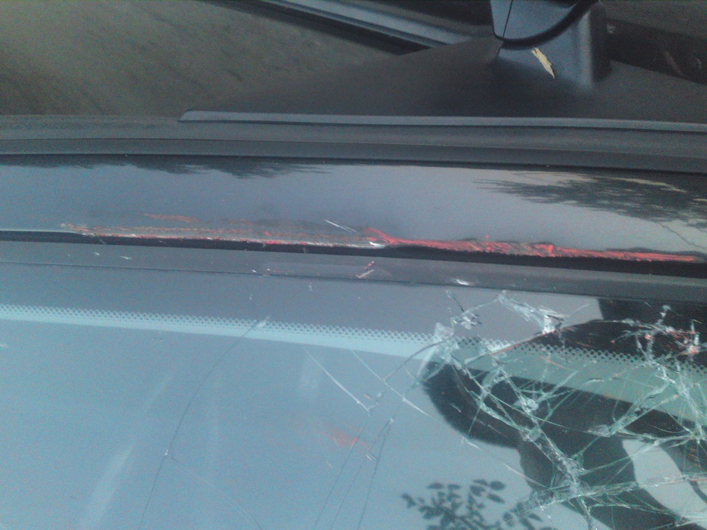

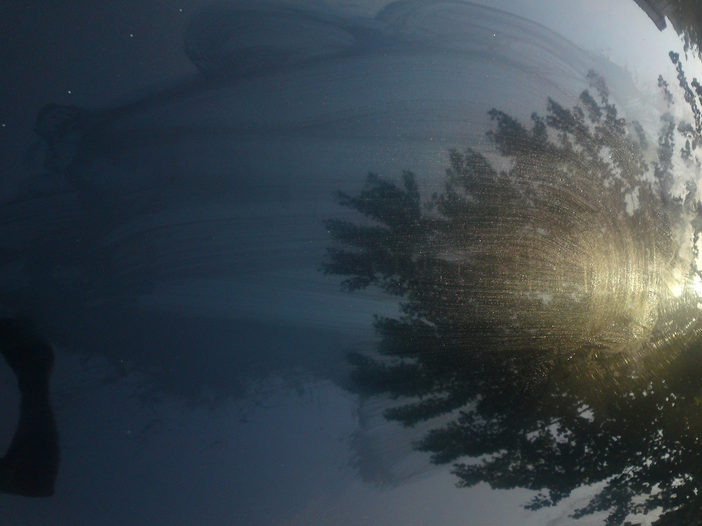

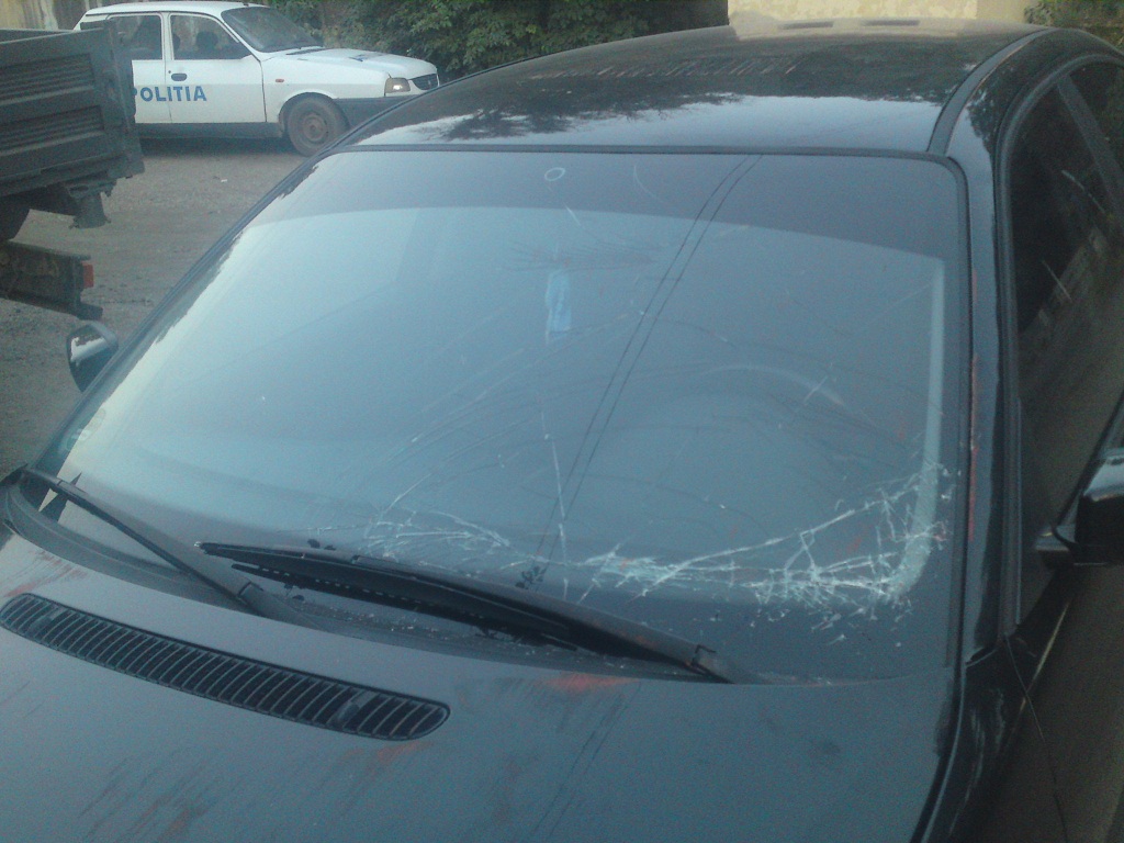

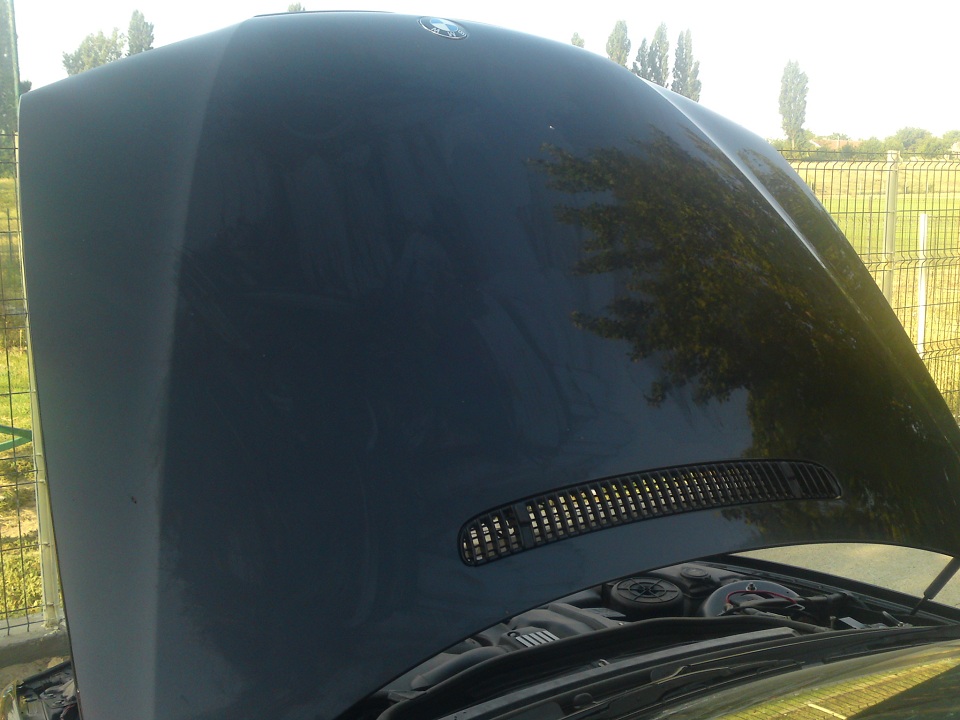

Urmarile incidentului ...
Pozele sunt facute imediat dupa incident
Iar pozele astea sunt facute acum,dupa ce am curatat vopseaua aia rosie de la bara..
Din ultimele constatari,am cam urmatoarele daune : parbrizul clar dus,zgarietura aceea puternica de pe stalp,are o infundatura pe zona aceea unde se vede fierul,iar mai sus,a fost tarata dar zgariata mai superficial (oricum,daca vopsesc ala,vopsesc si sus),capota are vreo 3-4 zgarieturi de vreo 5 cm lungime care agata cu unghia,deci chituit trebuie,pe capota 1-2 zgarieturi de nici 2 cm care agata cu unghia,restul sunt superficiale,ies la polish sigur. La fel si pe capota,sunt niste urme de la frecare,dar nu e luata vopseaua,ies la un polish.. Deci m-a salvat stalpul de siguranta,ala a atenuat mare parte din lovitura,zgarieturile sunt f putine si nu sunt asa cum credeam. Acum,astept sa se usuce pt ca am spalat capota si plafonul si sa vad exact cum arata uscate. In cel mai fericit caz,credeam ca pot sa scap cu stalpul ala reparat,parbrizul schimbat si un polish dat calumea.. Sa am oare norocul asta mare si sa nu necesite prea multa vopsitorie? Capota nu e strambata,indoita,nu nimic,doar urme de la bara aia,cateva matuite

Trebuie sa mergi la un vopsitor sau detailer (sper ca bine am scris) ca sa vada masina. Parerea mea e ca nu are rost sa schimbi capota si e posibil sa scapi cu un polish daca lacul nu e afectat prea tare.
Dar la parbriz si stalpi nu ai ce face, schimbat parbrizul si indreptati/vopsiti stalpii. Culoare sigur gasesti, am un prieten cu o nuanta destul de rara de verde pe E46, si-a vopsit capota de 2 ori, nu e diferenta de nuanta fata de restul masinii. Problema e daca ai in zona pe cineva in stare sa prepare culoarea ta.
