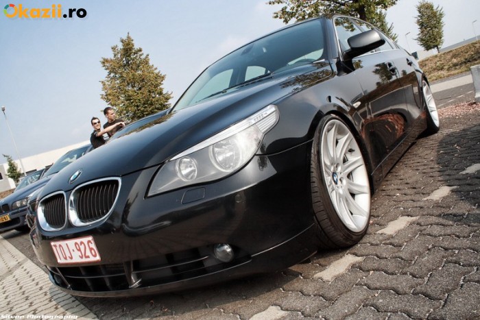

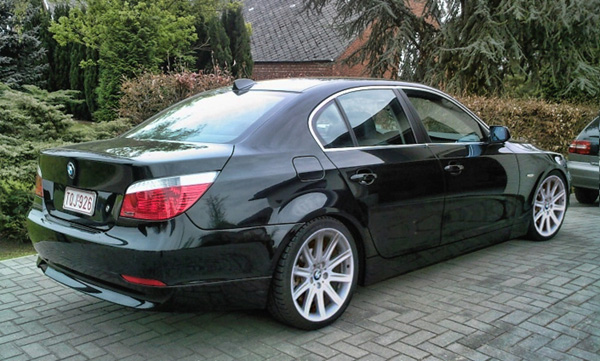

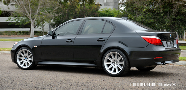

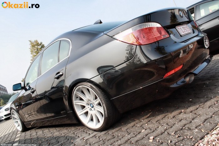

nu imi e foarte clar cu ET-ul si cu latimea
eu am acum jante style 124 care au ET 20 (fata) si 32 (spate), latime 8 respectiv 9 - cu toate acestea ca sa vina cum imi place mie am pus distantiere fata de 10 mm iar spate de 20 mm
acum nu-mi dau seama cum vin jantele style 95 care sunt de seria 7 si au urmatoarea configuratie:
ET 24 (fata/spate) si latime 9, respectiv 10
ma ajutati va rog cu niste pareri?
atasez si cateva poze cu aceste jante puse pe E60
sincer imi fac foarte mult style 128, dar nu prea se gasesc, iar style 95 le am gasit la un pret destul de bun
deci? nicio parere? oare sunt prea grele? se simte diferenta intre 18 si 19?
se simte la talon clar , intreaba pe mmneg cate jante lovite si anvelope taiate in ultimul an :) fara casco nu as face mutarea asta la 1500 ron o guma buna
pey le strici daca dai cu ele in gropi? dar noi avem gropi pe drumuri?
inca o intrebare: ce talon ar trebui sa aibe rotile ca sa se vada ok pe seria 5
seria 7 clar are talon mai mare
Edited by slefbb
Seria 7 are rotile cu totul mai mari. Deci pe E60 iti trebuie anvelope cu talon mai mic decat cele standard pe E65. ;)
Si au ET24, cu vreo juma' de cm mai in interior decat cele de E60. Deci cu niste distantieri potriviti ar fi ok.
