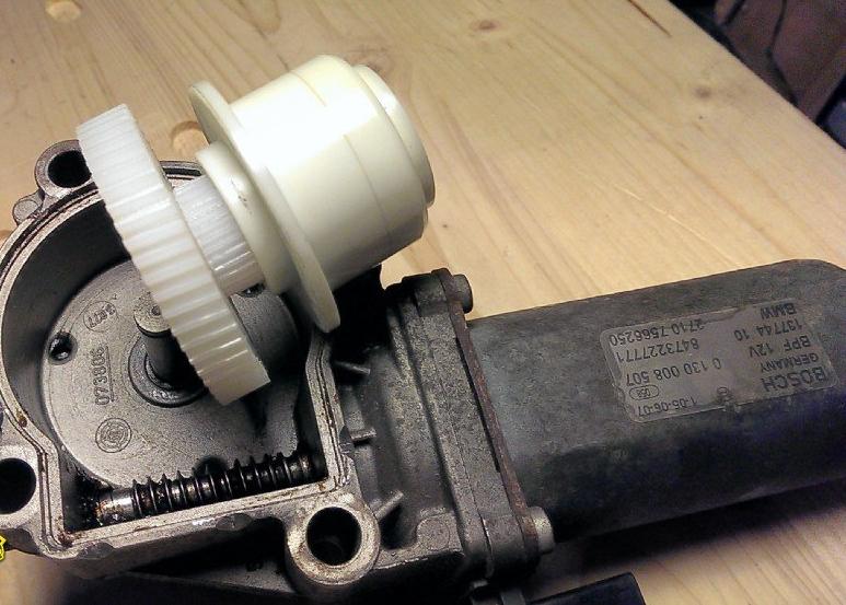

Salutare, aceeasi problema o am si eu la cutia de transfer pe bmw x3 2,0d 2009 177cp.
Am "reparato" la domnul Petre si 'ula..am schimbat motorasul cu unul trimis de baietii de la Arad ' ula.
Acum, intrebarea este urmatoarea - este posibil, din ce stiti voi, sa fie dus calculatorul din portbagaj?
Saptamana viitoare vrea sa merg la Arad sa vad ce rezolv acolo dar pana sa bat vreo 1000 si ceva de km dus intors aas vrea si alte opinii.
Multumesc anticipat.

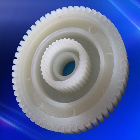

Salutter, cam aceeasi problema o am si eu cu masina. BĂŁgatĂŁ frumos seara in garaj, fĂŁrĂŁ nici o problema, dimineața când s-o pornesc apare eroarea de 4x4. Menționez ca eroarea apĂŁrea ĂŽnainte sa apĂŁs pe start, iar cei de la service spuneau ca eroarea era tot timpul, nu putea fi stearpa. Schimbat motorasul( rotita de plastic era in regula), acum erorilepot fi șterse, dar reapar la pornire. Am ĂŽncercat sa testez motorasul cu el scos dp cutie, cu ISTA și merge cam 3-4 secunde dupĂŁ care apare eroare. Partea frumoasa acum vine. Verificat cu multimetrul mufa care iese din modul și se duce la motoras și primesc așa:
1. Cu motorul oprit am aproape 12 v ĂŽntre cablul maro(masa) și ala roșu(+).
2 . Cu motorul oprit am aproape 15v ĂŽntre cablul maro(masa) și ala mov subțire (semnal pt motorasul dp cutie)
3. Cu motorul pornit ĂŽntre maro și roșu am aproape 15v iar ĂŽntre maro și mov am 19v. 😳😳😳😳
Inseamna asta ca modulul e dus??? Menționez ca la mufa care intra in modul am voltaj normal, adicĂŁ 12.30 cu masina opritĂŁ și cam 15v cu masina pornita. Am gĂŁsit cablul de ĂŽmpĂŁmântare de sub toba stânga rupt, poate fi o problema cu ĂŽmpĂŁmântarea. O sa schimb cablul ala și o sa le verific și pe celelalte. Am pus și pe YouTube 2 filmulețe cu testul fĂŁcut la mufe.... a se cautĂŁ dupĂŁ” bad VTG module control??? part1”
