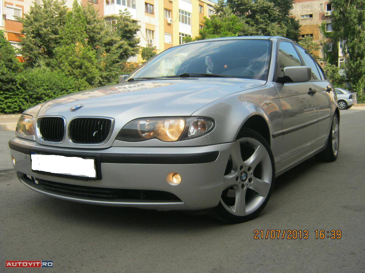

LE: Am atasat si doua poze cu masina :D
Edited by Claudiu Visan
Nu este suparare, de aceea am pus pozele, sa imi ziceti si voi o parere!
