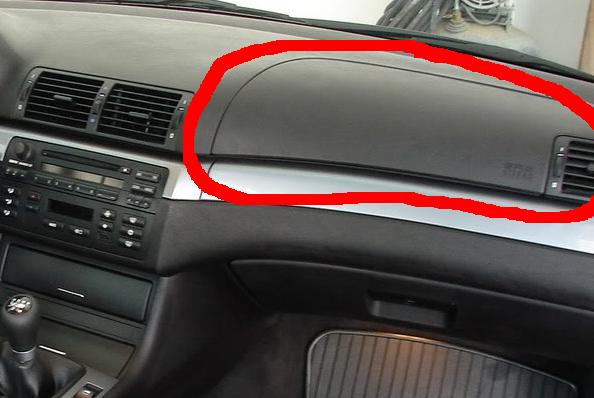

La capacul din poza atasata te referi? fii mai explicit te rog, se scoate la fel ca trimul? sau are ceva suruburi?
da...nu are nici un surub, trebe doar sa tragi frumos d el, are doar o clema daca tin bine minte, poate confirma si un coleg care se ocupa cu dezmembrari..

Darius, ce are de-a face volanul? ca pe ala stiu sa il desfac. Pasagerul ma intereseaza!
