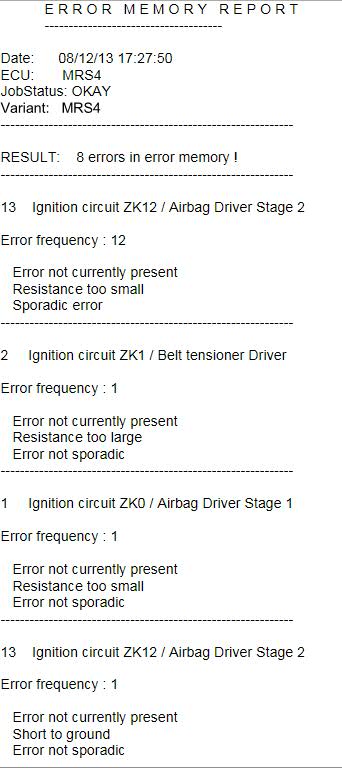

Ma poti suna maine cand esti liber. Eu stau in cartierul Valea Rosie, zona Stadion Electro. Cand ai fost la tester nu ti-a zis codurile de eroare de la Airbag?
Extraordinar, eu sunt chiar la Militar! bl31, so...va fi usor cred!
nu mi-au dat nemernicii nimic, au fost niste papagali, m-am dus la recomandarea unui prieten, nah....imi lasi un nr de tel pe privat sa dau de tine si sa imi zici ce bere iti place? Multzam!

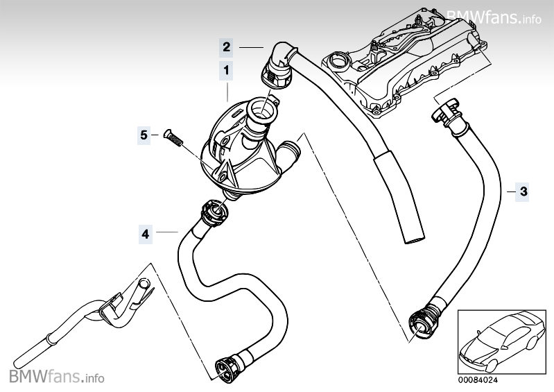

Citeam acum pe site-uri de afara referitoare la probeleme modelului n42, ideea este ca mie mi s-a auzit si un sunet de schilaiala ieri imediat la pornire dupa montarea ansamblului de la filtru-clapeta ceva de genul: https://www.youtube.com/watch?v=2Rzu7Qq3K7s dar dupa un timp a disparut, si a reaparut si asa aparea si disparea
Insa eu am dat vina pe ceva rola intinzaoare, insa acolo se discuta despre separatorul de ulei. Aici ma duce cu gandul ca mie imi scoate fum alb.
Ma ajutati cu un sfat? pozitionarea lui? este greu de schimbat in cazul in care este dus.
Si daca cumva este dus, se imbina uleiul cu apa?

Ai aici cam toate informatiile, de la simptome pana la schimbarea acestuia.

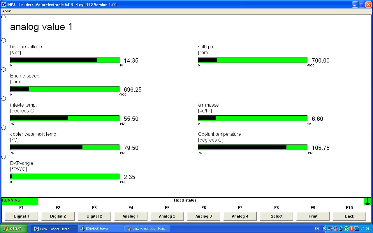

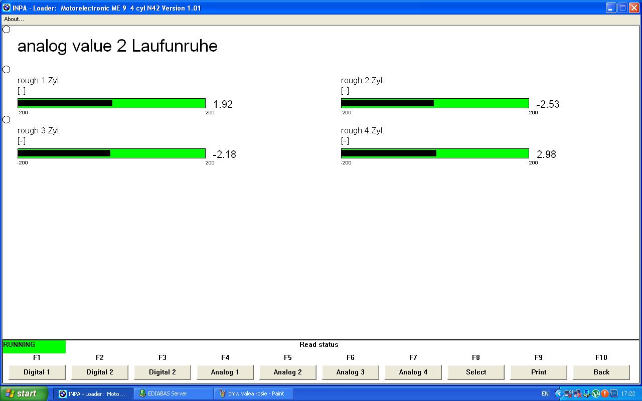

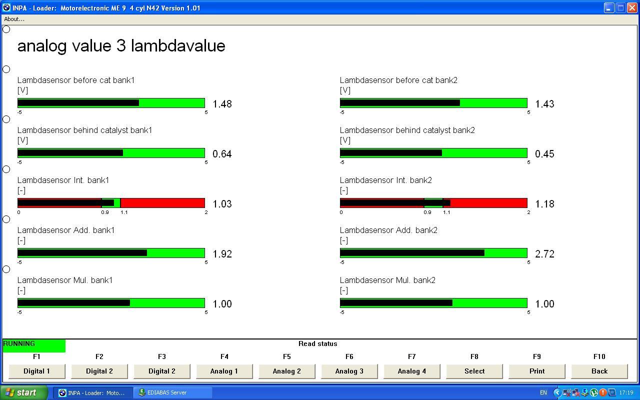

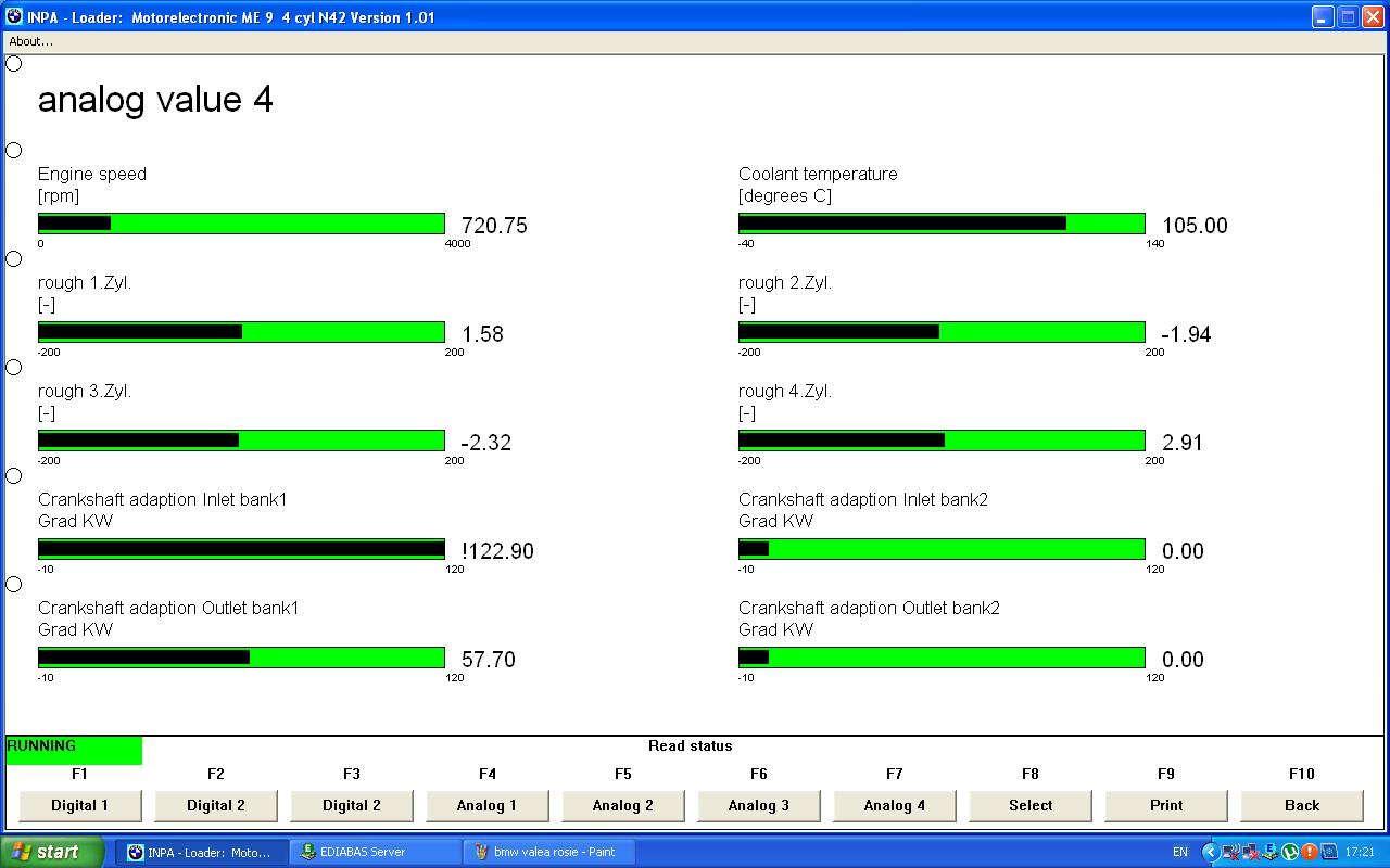

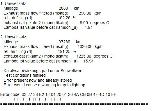

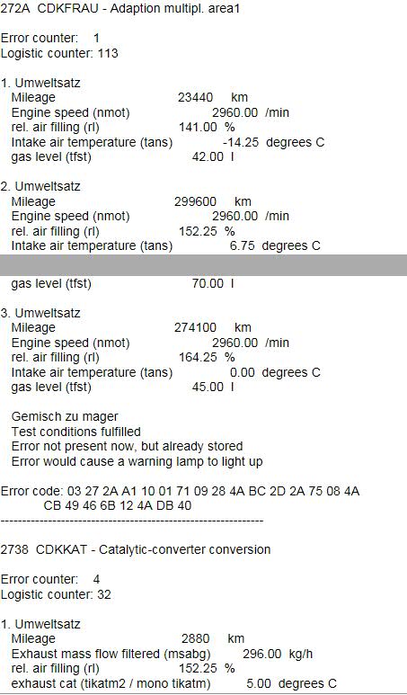

Datorita colegului dolc3_sell caruia tin sa ii multumesc inca o data, am facut testul promis ieri.

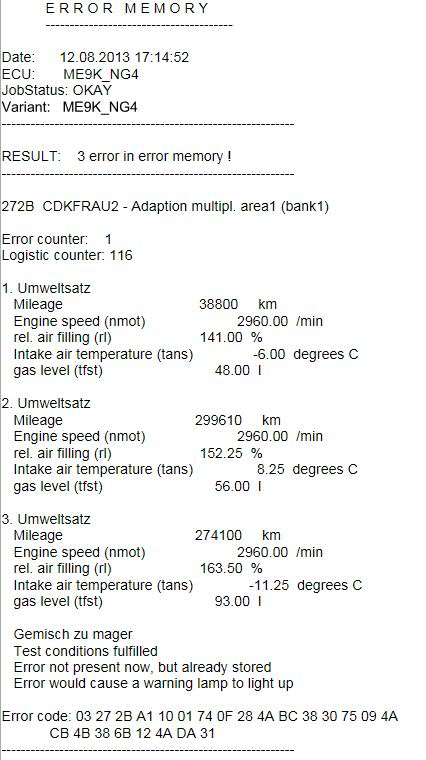

In urma testului au iesit urmatuarele erori: (vezi atasat sper sa se inteleaga)
In legatura cu fumul de la tobe, si-a dat si el cu parerea si am ajuns pana la urma la fum albastru (destul de mult) dupa ce sta 4-5 min la relanti.
Insa o mica ciudatenie, aseara si azi de dimineata nu a mai scos, nu a mai vrut sa scoata nimic. (ca am vrut sa ii mai arat unui priten)
Acum banuiesc, fie distributia sarita, fie valva pcv/separator ulei, fie chestia la supape care este deja vedeta la motorul N42.
Astept si parerile voastre pe marginea fisierelor atasate!

lederp, poate la buson o fi normal, dar cand scot joja? azi se opri imediat ce scosei joja. 192.000km :D
raul_bog - din cauza lui ca este farmat sau e normal? si daca e farmat stii cumva daca din cauza acelui separator nenorocit sa scoata si fum albastru?
am atasat si o poza cu ansamblul separator....

trebuie specificat ca acele erori au aparut toate la turatia de 2960 (Engine Speed 2960.00 /min)
LE: Si app, nu gasim nici un baiat priceput la INPA sa dea o parere la parametrii?

ala arata ca a avut o eroare la 299mii , nu ca atat are masina acum.
a, vad ca sunt mai multe, si la 38mii,si la 270mii, toate iarna,temperatura de intrare in admisie e scazuta, rezervoru´plin, cred ca era pe autobahn cu 200/ ora....
Edited by sbircris
Cum dracu prinzi 200/h la 2960rot/min ? cate trepte crezi ca are? 9?
