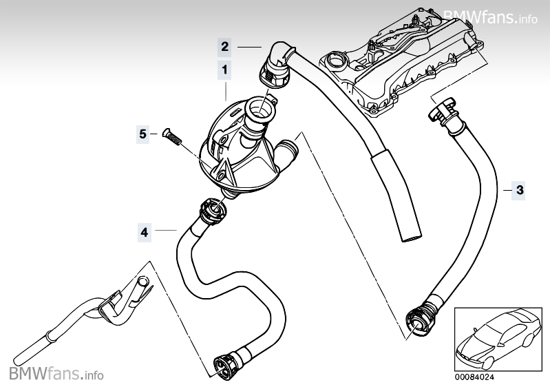

am atasat si o poza cu ansamblul separator....

Fumul albastru e de la simeringuri supape... s-a mai discutat. http://www.bmwclub.ro/forums/topic/103624-schimbare-simeringuri-supape/page__pid__2033526__st__100#entry2033526

Eu te sfatuiesc, ca prima data sa schimbi valva CCV si furtunele aferente acesteia, deoarece nu este in regula ca atunci cand scoti joja sau busonul de ulei sa faca acel vacum.

Cum ai gasit cu 250 lei cu tot cu furtune? eu am dat 550 lei cu tot cu furtune, oem...
Poate nu este OEM.
Sincer nu stiu daca este oem sau nu, am avut o discutie telefonica cu cei de acolo, in care le-am comunicat PN si ei au gasit piesa (singura pe care o pot aduce)
LE: sper ca sunt pe aceiasi lungime de unda cu voi, piesa este cea din atash?

Nu cred ca include si furtunele, si daca tot te apuci sa o schimbi, e pacat sa demontezi toata admisia si sa nu schimbi si furtunele respective care sunt coapte probabil dupa atata timp, si care se vor fisura atunci cand vei schimba valva.
Nu e chiar o placere sa schimbi valva respectiva:
http://www.bimmerforums.co.uk/forum/f18/2003-e46-318-n42-motor-oil-separator-pcv-valve-diy-t103696/

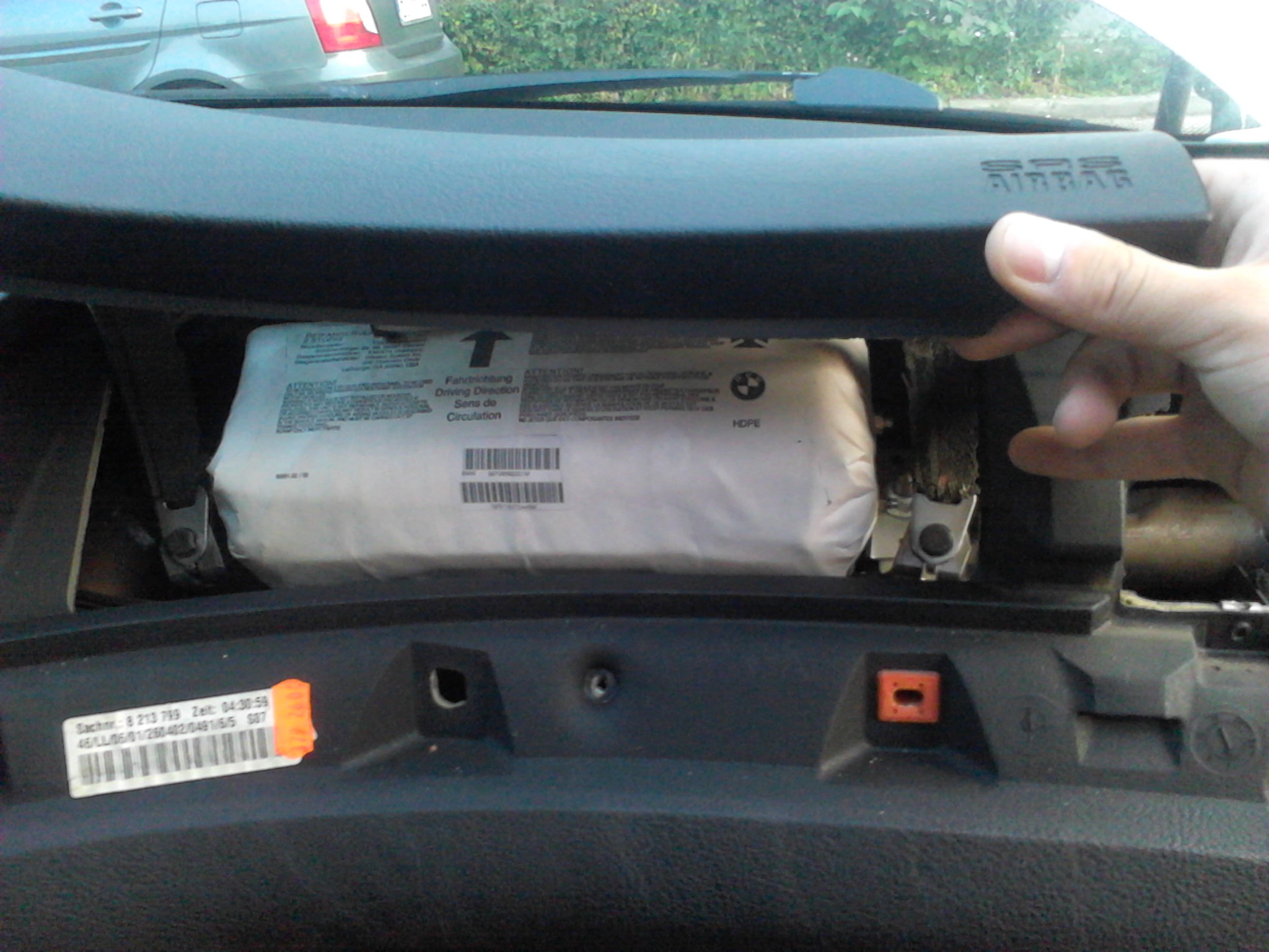

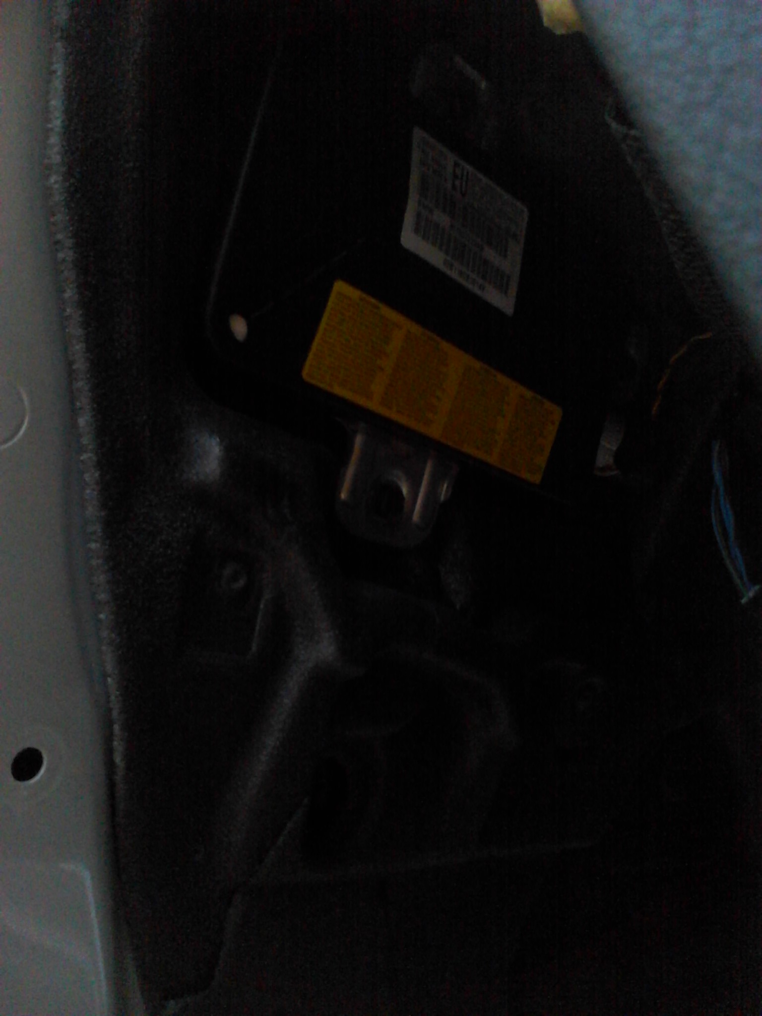

Revenind la una din probleme discutate in primele topicuri, airbag-urile:
Am desfacut in sfarsit astazi toate locatiile cu airbag din masina mai putin cortinele.
Rezultatul final fiind unul pozitiv pentru mine, si anume, toate airbagurile la locul lor (fizic). Nu pare nimic sarit, mai putin cel de la sofer care se pare ca a intrat "mesterul mitica" acolo si s-a jucat cu banda adeziva :D ce o fi vrand sa faca acolo nu pot sa imi imaginez. In fine, pot gasii undeva numai firele acelea de la airbag? dezmembrari ceva?
Aveti in atash pozele preluate: (cele laterale sunt facute pe sub fata usii, mai negurate asa)
Acum insa mai ramane ultima problema referitoare la airbaguri, si anume, calculatorul de airbag.
Se poate rescrie?(care sunt costurile?) ca daca nu iau unul din dezmembrari care este 150ron :D
Multzam!
hop si lateralii :D
Scuze dar astia fura ultimii si se cam inegura afara!
