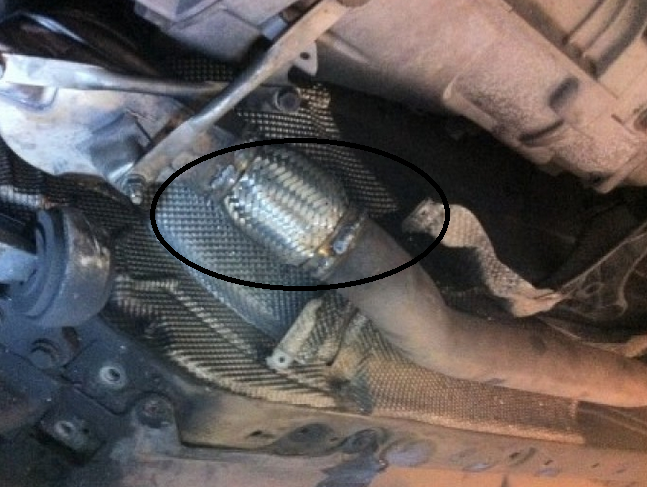

Da, asta e, acum ma documentam si eu. Vedeti poza atasata. Cineva mi-a spus ca trebuie sudat, insa eu vad ca se prinde cu cleme....puii mei. O sa caut sa il cumpar si ramane ca luna asta sau in iarna sa il montez. Stie cineva un pret sau imi poate da un site?....am cautat pe 2 care le stiu si nu au asa ceva.
racordul flexibil original vine doar impreuna cu,catalizatorul si este sudat
ce ai tu in poza este un racord aftermarket si costa cam 100 ron si asta se sudeaza
eu am pus unul de 200mm cu diametrul de 60mm daca pui mai scurt de 200 o sa fie prea rigid si o sa iti rupa toba intermediara
vezi ca asta de 200 e mai lung ca ala original deci trebuie taiat si din teava putin

Asta e o poza de pe net...al meu nu mai exista deloc...nush cum dracu de a disparut de acolo, au ramas doar niste resturi cum a fost prins.
Bun, deci sa iau de 200 lungime cu diametru de 60. Diametru interior sau exterior?...intreb si eu ca prostul, dar chiar nu stiu, se sudeaza in interior sau pe exteriorul tevii?
teava nu o sa intre in racord,deci se sudeaza ''buza in buza''

Totusi e o chestie ciudata..dragosel spune ca a cumparat de 200mm lungime, dar unde am auzit pe forum ca au schimbat colegii toti au spus ca le-a trebuit de 120mm...eu zic sa mergi la service inainte sa cumperi sa masoare ei lungimea corecta de care ai nevoie ;)
Sau chiar 100mm..
Uite aici topic pe tema asta:
http://www.bmwclub.ro/forums/topic/86044-racord-flexibil-universal-bmw-320d-e46/

am pus si eu de 120mm prima oara si in cateva saptamani aveam toba intermediara rupta era prea rigid
asa ca am pus altul de 200mm

am patit-o si eu ,dar eu am anulat mansonul ala si am pus alta bucata de la alta evacuare sudat bine la exterior . Tai de sub colierele alea si sudezi alta bucata in loc (colierele alea sa iti ramaie acolo sudezi pe ele) .Trebuie punctata pe masina mai inatai pt ca e un pic curbata evacuarea in locul ala .Indicat e sa cauti o bucata dintr-o evacuare un pic mai larga sa poata intra una in alta se sudeaza mai bine decat buza in buza
