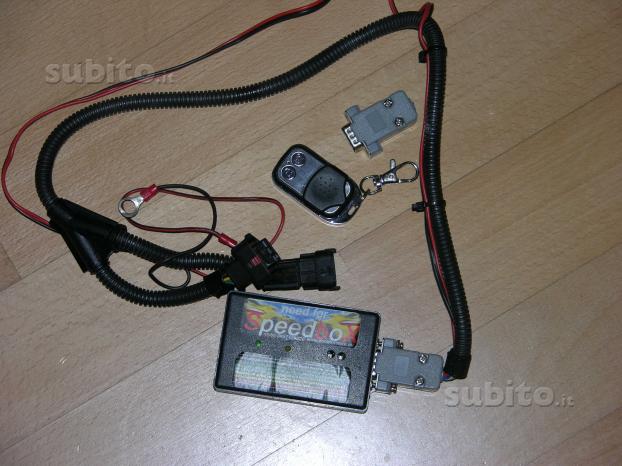

Power boxurile alea sunt niste porcarii. Am pus si eu la un moment dat pe un focus 1.8 tdci si mai rĂŁu mergea cu el. Cred ca l mai am si acum aruncat pe undeva si a costat aproape ĂŽn 200 de euro.
Ai dreptate si eu am aceeasi parere,mai bine o resoftare custom decat asa ceva.
